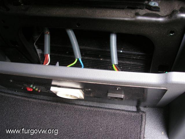

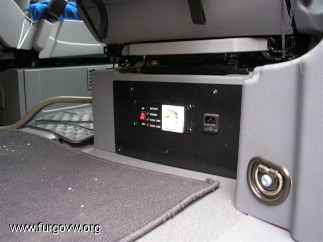

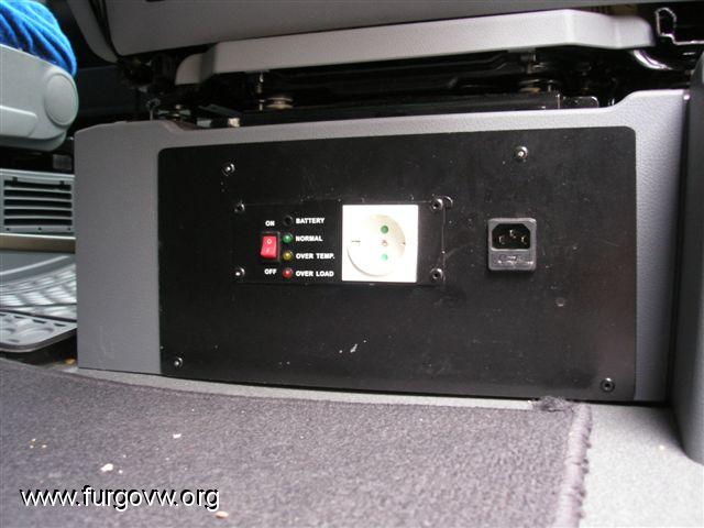

yo tambien he puesto un inversor debajo del asiento del copi, pero no he presentado el brico ya que he empezado a soltar las molduras para fotografiar la instalacion y me he cargado una pestaña!!!! del moskeo que me he pillado no he sacado ninguna foto mas y me he ido pakasa. >:(  de todas formas os pongo las fotos del resultado y os cuento como lo hice.
El inversor es el Fraron de 600w con cargador.
Cabe justo justo en el hueco de debajo del asiento, miento, tuve que limarle algunas esquinas pero cabe.
La idea era poner la placa de adelante completa y la clavija del cargador en una chapa hecha por mi y remacharla a la moldura que rodea el hueco del asiento.
El resultado es este
Me parecio interesante mantener los leds a la vista para que en caso de fallo, poder ver el motivo sin desmontar nada, ademas si queria poner unos enchufes comerciales me quedaban descentrados ya que el inversor ocupa la parte inferior de la chapa y no quedaria bien.
Alargue los cables de los leds del frente, los del enchufe y los de la clavija del cargador, para ello use material de chispas, tubo, racores, estañador, paciencia.. los cables para enchufar a la bateria ni los toque por que llegaban perfectamente hasta la bateria que esta al lado.
Para que el ventilador del inversor trabaje bien y refrijere tiene que estar el inversor cerrado, le hice una chapa de la medida de la suya y lo cerre, sacando los cables por unos tubos.
Para fijarlo le puse velcro en el suelo y en el inversor y quedo bastante fijo, luego conectar los cables a la segunda bateria y eso es todo.

El inversor funciona de maravilla, lo uso poco, pero cuando lo he hecho sin problemas.
Un saludo  ;)
