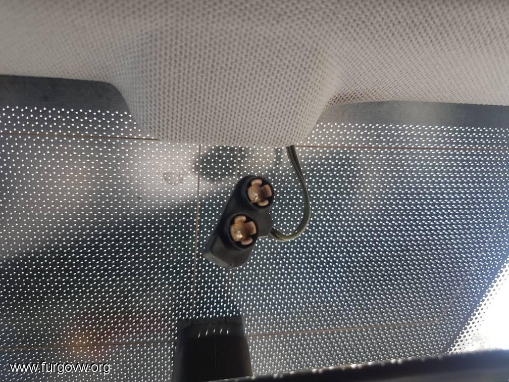

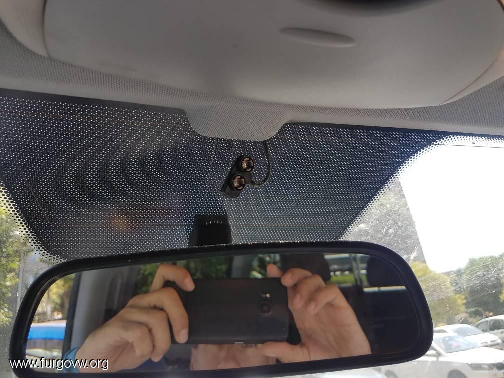

El otro día me percaté de esto y no tengo ni idea de que es, alguno lo sabe?
Es lo que cuelga del techo, encima del retrovisor.

Si no estoy equivocado es el enchufe de la antena de la luna....

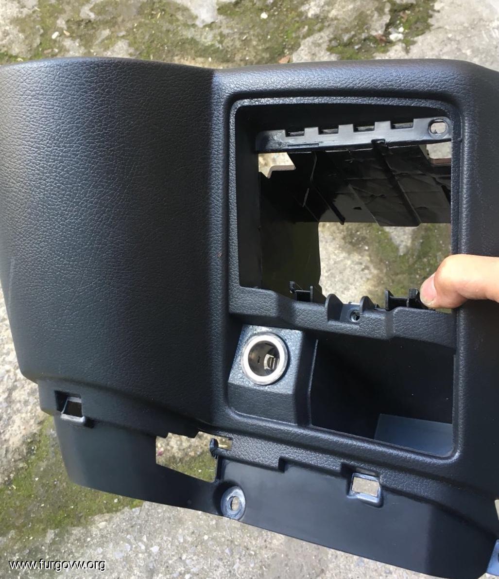

al final de este verano la "pintura pegajosa" de la furgo era una pasada, total mente descompuesto y asqueroso, así k me lié..... desmontar y quitar pintura, en este caso con Acetona a funcionado bien. a quedado perfecto.....
XVI KDD FURGOVW 2025
DEL 1 AL 4 DE MAYO
INCRIPCIONES ABIERTAS AQUI.
leirepitxu
Cita de: ENANO en Agosto 28, 2018, 12:08:03 pm
con acetona va bien? a mi me pasa lo mismo y voy poco a poco con alcohol isopropilico y cepillo de dientes. Trabajo de chinos....
y que tal para desmontar? es dificil?
ENANO
Acetona y trapo muy bien probé primero en una zona donde no se ve, porsiacaso lo quemaba.
Desmontar muy fácil, sacas el cenicero, del cuero de la palanca tiras hacia arriba, y ves los tornillos. Es fácil.
