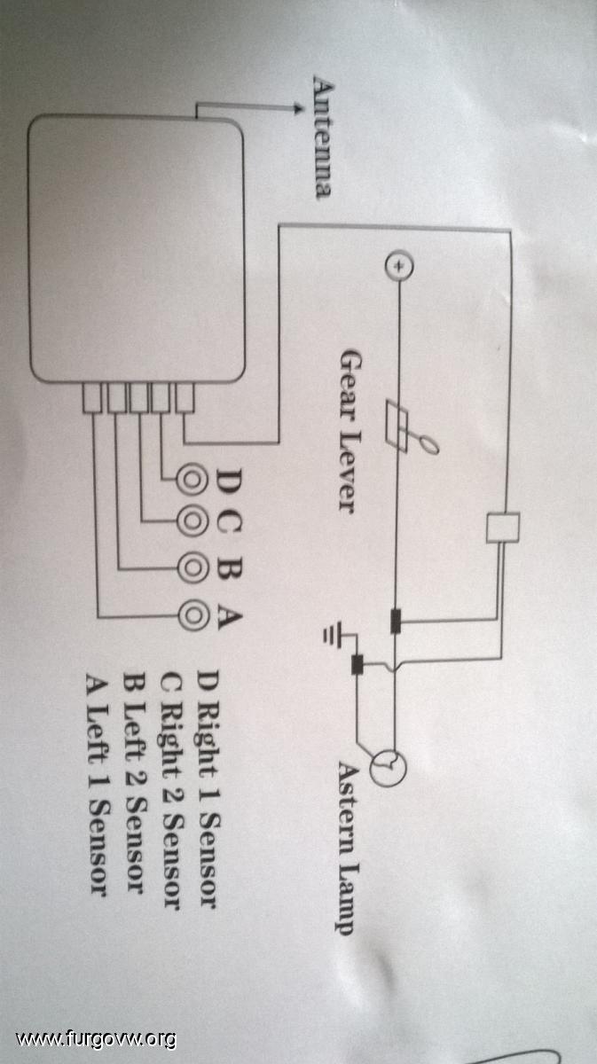

sobre electricidad:
estoy montando un sensor de aparcamiento trasero. Para alimentarlo con la luz de marcha atrás, que hago, localizar el cable de la marcha atrás, y cortarlo directamente para empalmar el cable que quiero alimentar? Supongo que si, pero tal vez hay otra forma....
gracias!!!
polakoman
Exacto, de esa forma se activa cuando engranas la marcha atrás.

Este es el esquema electrico que trae el aparato
Y este el cable de alimentacion de la centralita
Entiendo que el cable rojo debe ir al cable blanco de la bombilla de marcha atras. Y el cable negro (que tiene el conector en el extremo), cortarlo, quitar el conector y dejarlo pelado, para empalmar a la tierra de las bombillas de la furgo no? La tierra es el cable marron de las bombillas?
