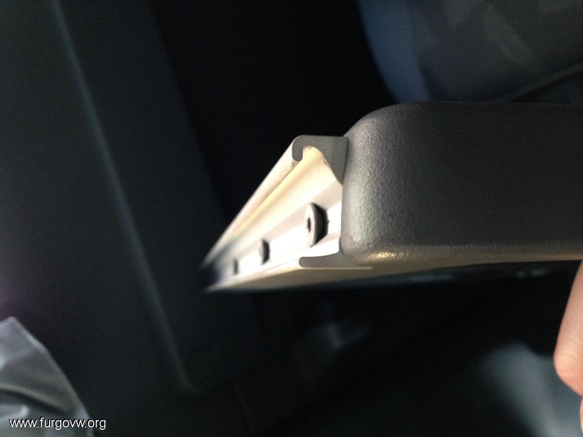

Hola buenas alguien me puede poner una foto del sistema de enganche que lleva la mesa sobre la guia? Gracias.
polakoman
Marzo 22, 2014, 00:21:53 am #2365 Ultima modificación: Marzo 22, 2014, 00:23:50 am por polakoman
Espero que te sirvan estas.
