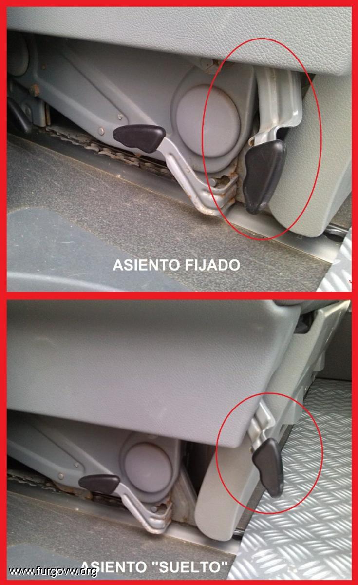

No se exactamente si el problema es que has soltado la palanca para mover los asientos y así poder hacer la cama. Si es eso y a estas alturas todavía no lo has conseguido fijar, aquí te planto una fotillo de la palanca en concreto que fija el asiento en la posición:

Flosticks, esa es, efectivamente..
muchas gracias a todos... el tema asientos, ayer después de haberme pegado toda la tarde, casi solucionado..
tenia dos problemas, no sabia desenganchar el asiento, y tampoco se quedaba quieto en su posición.
Para desengancharlo, ayer (yo solo....  ya me di cuenta de como pesa....) descubri que lo suyo es quitarle los cajones, si no, no se inclina suficiente para poder maniobrar bien.. asike una cosa menos.. todo para darle la vuelta y ver por que no funciona el freno. Esa palanca, precisamente, al final va soldada a una pieza cilíndrica, y se me ha soltado.. se ha ido la soldadura... menos mal.. parece de fácil arreglo.....

flosticks, la palanca para mover el asiento se queda bloqueada en la posicion de soltar ?
porque en la mia tengo que sujetarla sino se va para abajo otra vez  ???
y tengo que tirar de todo a la vez una mano en la palanca y la otra en el agarradero del asiento

A mi se me queda bloqueada...  .loco2 ... es más, para volver a bloquearla, a veces lo hago con el pie porque va dura de cojones...  .panico
