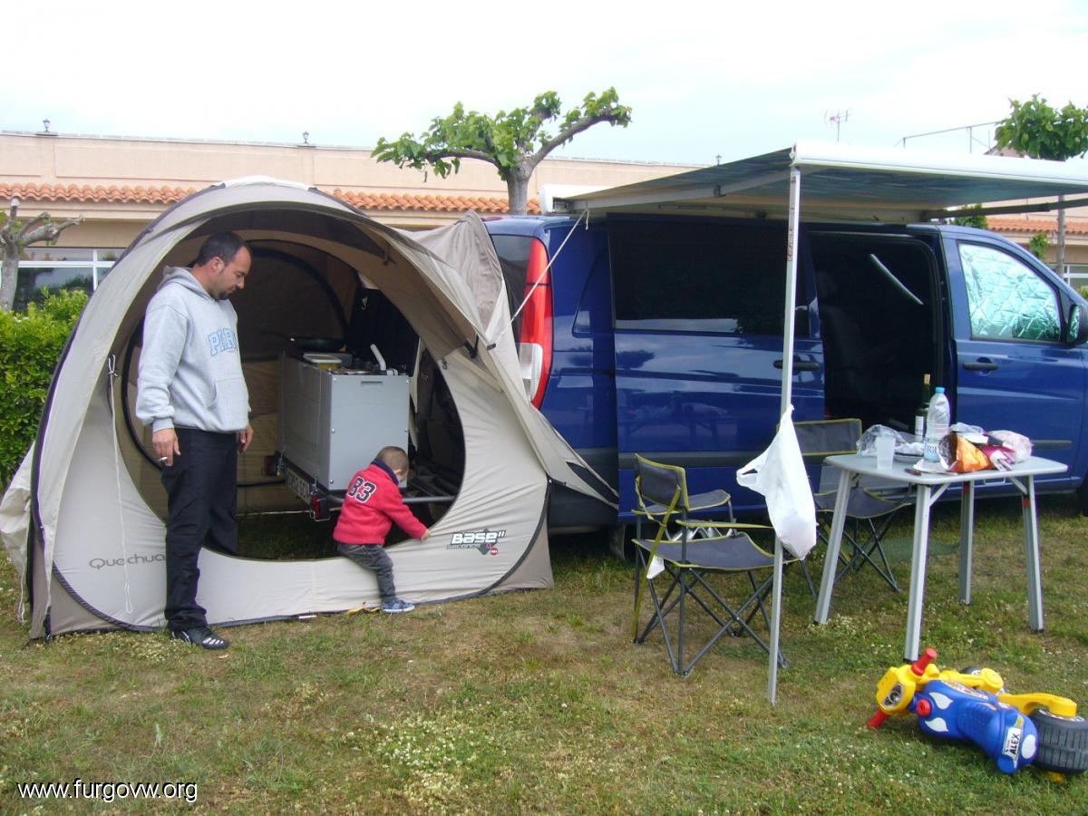

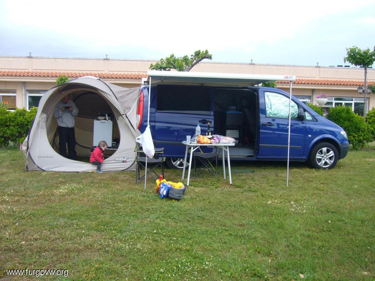

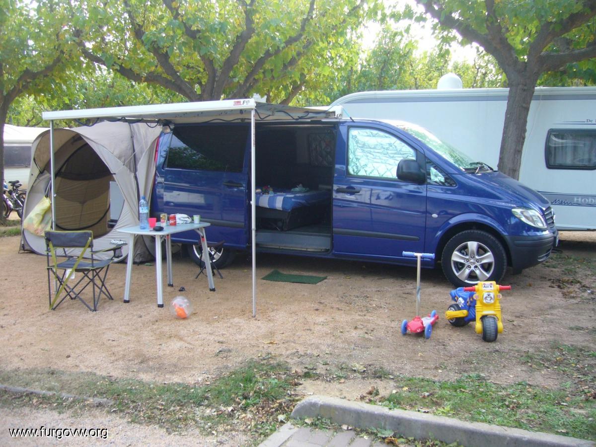

Yo llevo un portabicis de bola con un baul del Bricodepot ,en el cual e montado la fregadera y demas enseres de cocina(cocina, comida , ollas,  sartenes, platos, etc...) todo esto enchufado a toma de mechero para su funcionamiento. El forero Marauder, al cual conocí en la Riojana lo vió en directo, no tengo fotos para poneros, quizas él las tenga , ya que le hizo unas cuantas.
Todo esto enntra dentro de la furgo, el arcon- cocina + el portabicis. Tambien puedo viajar con el arcon-cocina en el maletero y llevar bicis fuera  ;)
PANDE
al final he encontrado alguna foto que ha hecho mi mujer, aunque no se aprecia bien, este es el invento para solo usar el interior de la furgo para dormir

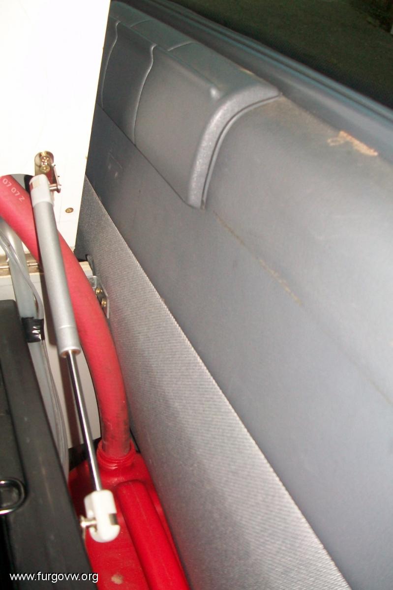

ya pondré mas  .fotografo lo he hecho basculante para poder abrir el porton , y todo me entra en el maletero levantando la bandeja de la cama para poder meter la furgo en la plaza de garaje

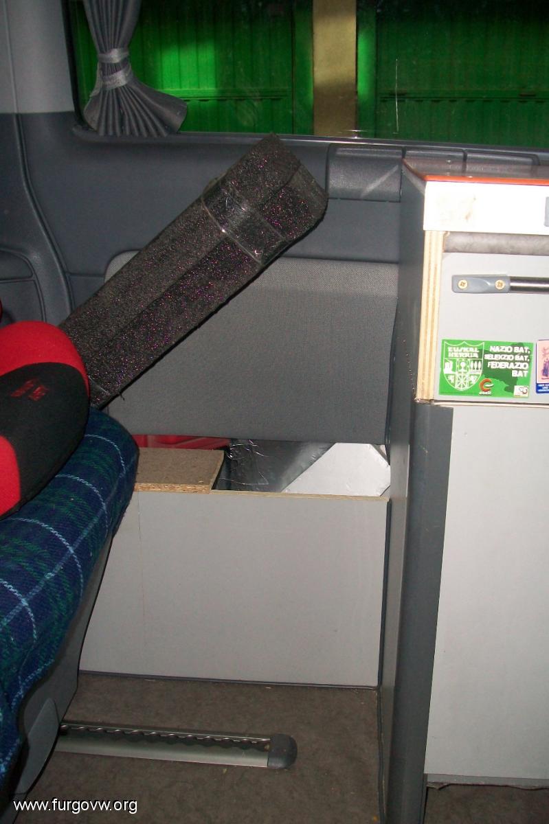

Hola maquinas una brico consulta, he puesto un grifo con 2 garrafas una de agua limpia y la otra desague de 10 litros cada una. He puesto el armario detras del asiento del conductor. Y querria saber de que forma teneis el desague... Gracias por todo lo que teneis colgado x aki.
yo tengo un mueble en el mismo sitio pero le quite toda la tapicería de detrás donde puse el deposito de sucias, así k para el vaciado no tuve mas k poner una manguera con una llave y sacarlo por uno de los huecos k hay en los bajos..
me he dado cuenta de k no tengo fotos de como esta puesto, mañana si puedo saco y te las pongo.

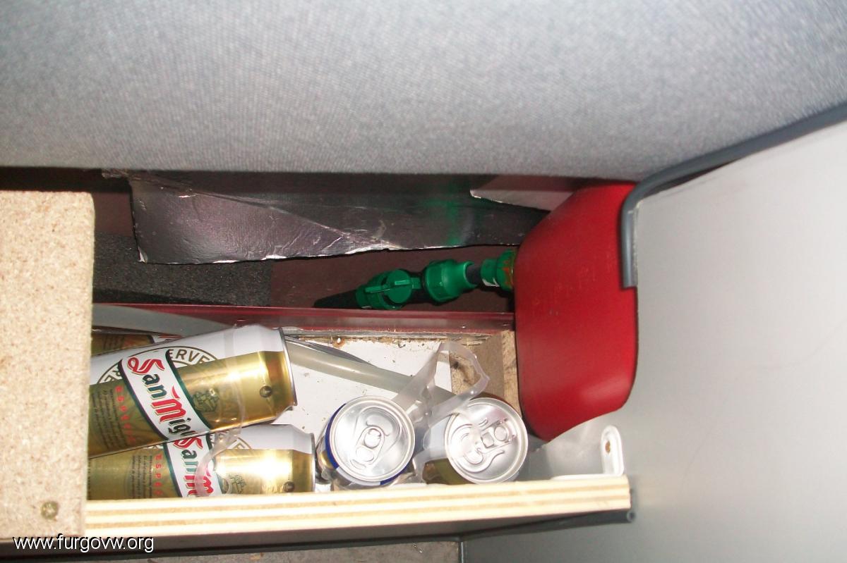

haber si lo ves esta es desde arriba, se ve el deposito rojo la llave en verde y la manguera negra sale por los bajos, eso de alval es corcho aislante k puse en toda la chapa.
en el lateral hice ese pequeño armarito k con una espuma (ahora esta tapizado), esta a nivel de la cama y asi hay un hueco mas donde meter cosas, k en la primera foto ves.......

Dabuti, al principio no lo veia..... Se me iba la vista a las cerves jajajajajajajaaj. Muchas gracias y por ultimo, hay huecos preparados para sacar el desagüe o a base de caladora??? Me da mucho palo agujerear la furgo....
LA VIDA ES ESO QUE PASA MIENTRAS TU HACES OTRAS COSAS......
ENANO
Por donde lo he sacado yo hay barios ;)
