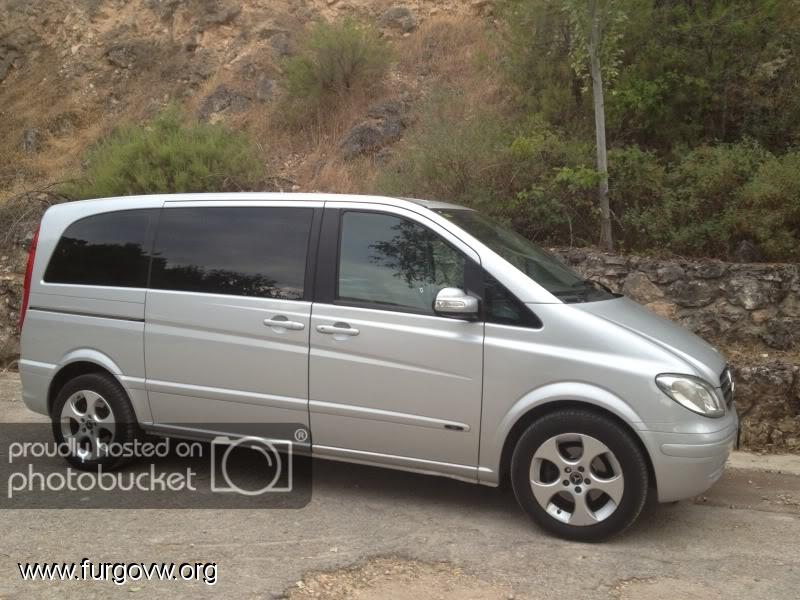

Os dejo la foto de la que me pille al final, la tengo desde el verano. Estoy bastante contento con ella.
Viano 2.2 Fun compacta del 2007. Aparentemente muy cuidada. Con Bat auxiliar, estacionaria, llantas de 17", tempomat y las demás cosas de serie.
Es mi 3a Furgo: T3 Caravelle 95 y Vito L 112 2002 son las anteriores. La primera con equitación de serie. Mis principal uso hasta la fecha era como "accesorio" para viajes de windsurf. Aquí tengo que decir que he perdido, ya que las anteriores me permitían mas versatilidad de distribuciones de asientos. Pero no se puede todo. También estaba cansado de hacer inventos para sobar y demás.
Como vehículo familiar he ganado mucho. Es un monovolumen muy cómodo y buen coche para llevar críos.
Usos secundarios: Mtb y esquí de montaña (me vendrá bien la estacionaria). Aquí seguramente acabe poniéndole baca Fiama para ambas cosas. Ya que aunque se llevan bien estos juguetitos, al estar tan cuidada y tener acabados delicados....da cosa meterle tanto agua y barro dentro.
