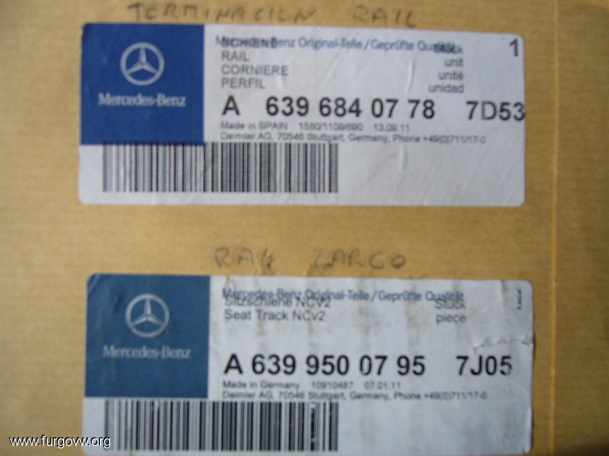

Por fin me he acordado¡¡¡¡¡¡ Siento la espera  :roll: aqui tienes las referencias de los railes para la Vito o Viano Larga y las terminaciones de las puntas de dichos railes
espero te sirvan...

eiiii PANDE que Grande eres jejejeje
Muchisimas gracias,
Supongo que lo que necesito es el codigo mas grande no ?

correcto, espero me perdones por tardar tanto en acordarme  :roll:

El precio de cada guia con 2 patines interiores cada una es de 150 euros cada una, yo puse tres guias , total 450 euros, ya que el asiento de la Fun se ancla en las guias 1, 2 y 4, para que quería gastarme el dinero de la 3 si no la iba a usar  :roll:, son muy faciles de instalar, ya que sirven los mismos agujeros roscados que hay para los anclajes fijos, solo hay que cortar el suelo de goma
las referencias para la Vito o Viano larga son estos, guias y terminaciones de las guias
