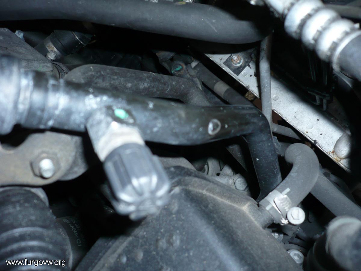

Hemos estado de vacaciones estos dias y me ha pasado algo curioso en la furgo que no tengo ni p idea que puede ser.
El caso es que se me congela un tubo del motor y me tira bastante agua por los bajos no se si puede ser algo relacionado con el aire acondicionado oq.
Haber si pongo una foto en la que se ve el tubo en cuestion
es el tubo que tiene una pequeña llave de regulacion
fer.erredos
efectivamente ese es el tubo por el que se carga el gas del aire acondicionado.
es logico que se congele y condense por su baja temperatura.
