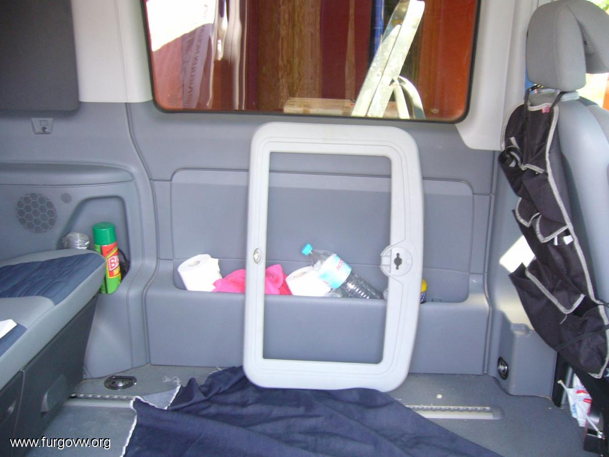

Tengo la viano fun desde hace dos meses mas o menos y mirandola y comparando con las mp, mi pregunta es la siguiente, a la altura de la puerta tanto a un lado como al otro hay unos paneles que me gustaria saber si alguien los ha quitado y ha aprovechado el hueco que parece haber de alguna manera, asi como en el porton trasero, hay dos paneles que entiendo se podrian abrir y aprovechar no?
Hola majo, en la puerta hay panel pero es poko aprovechable porke hay una estructura metalica k se cruza y no te da fondo, aunque yo "el rey de la rotafles" lo corte he hice un hueco... En el lado contrario tenemos un hueco alucinante, enorme, yo tengo un deposito de agua y un almacen de cervezas...... En el del porton no he hecho,nada pero pronto kiero poner unas luces.

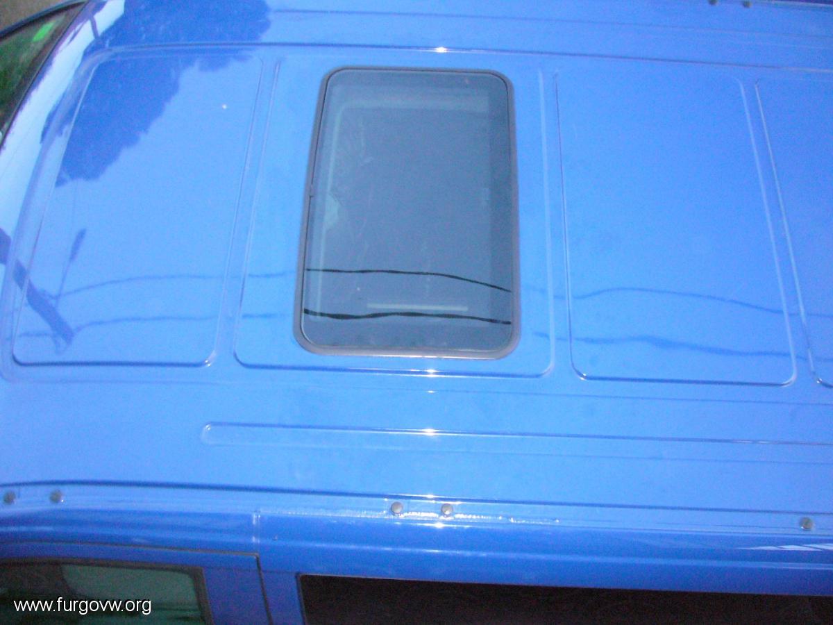

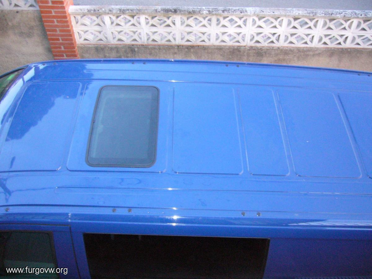

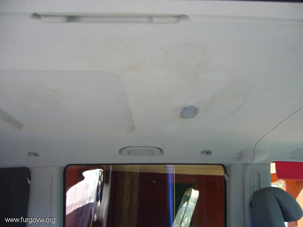

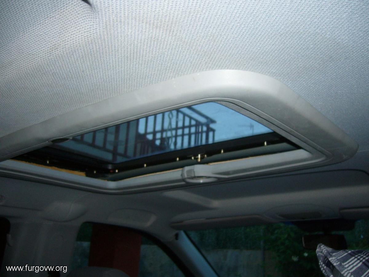

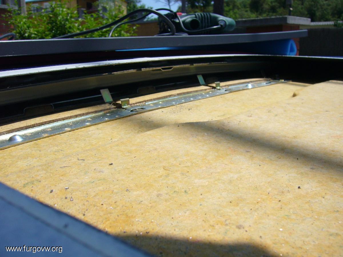

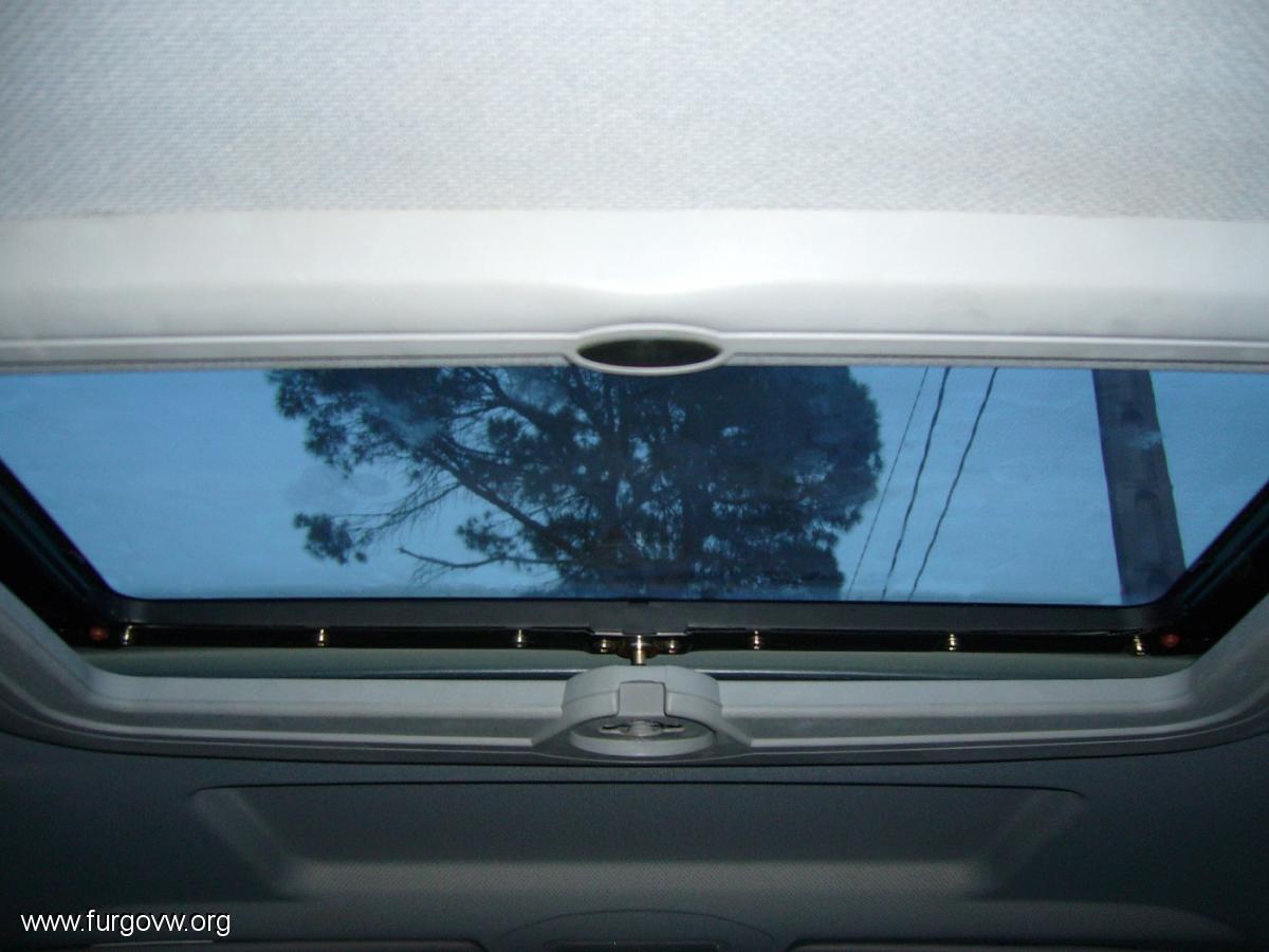

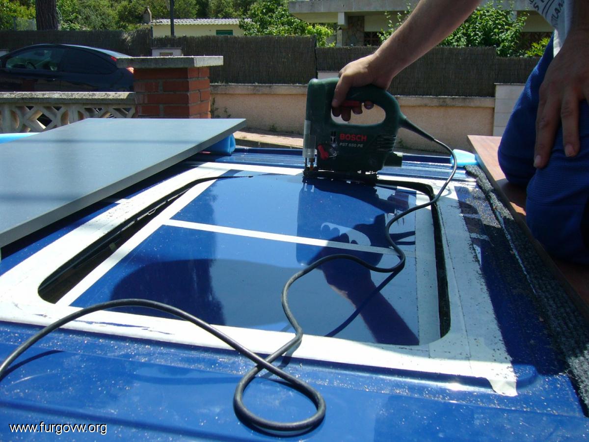

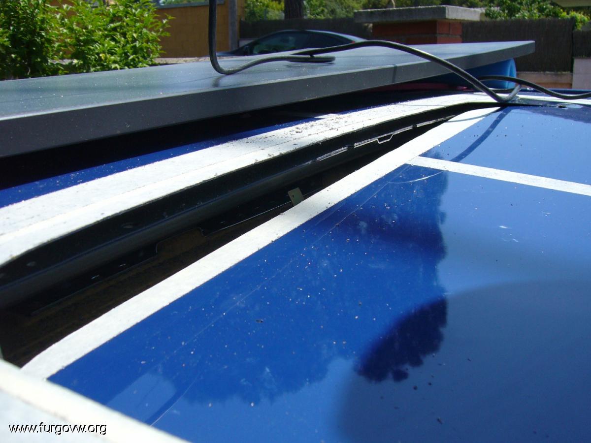

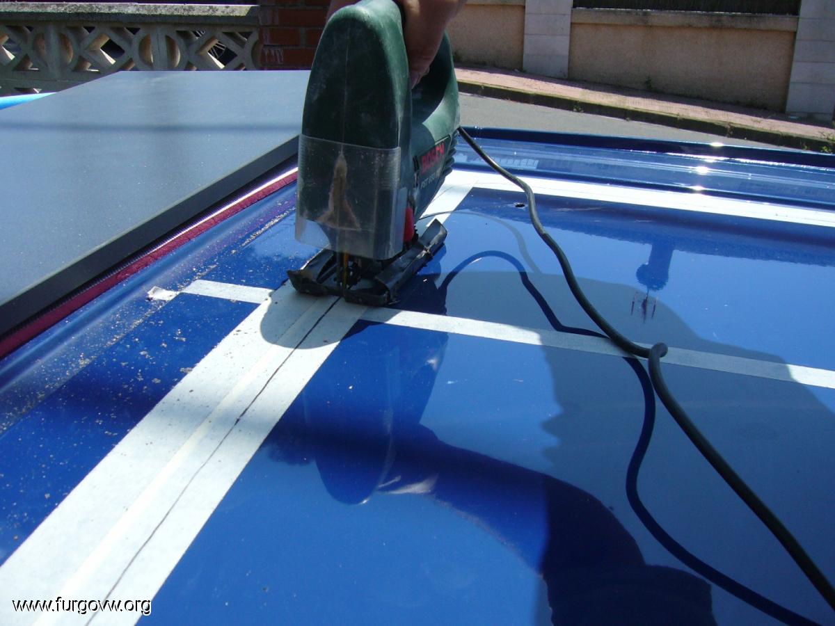

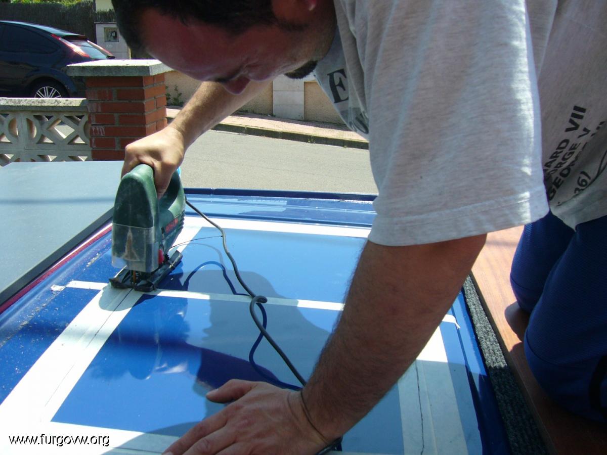

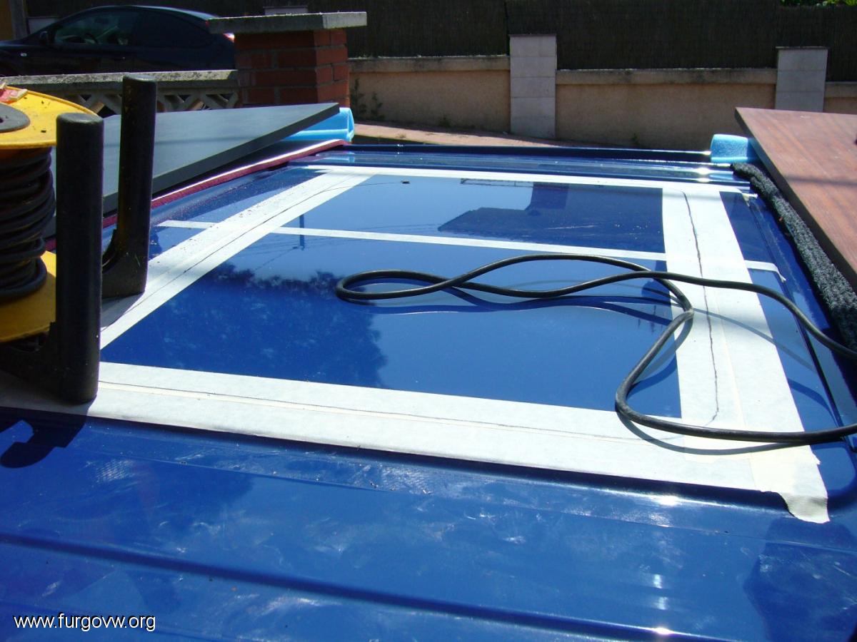

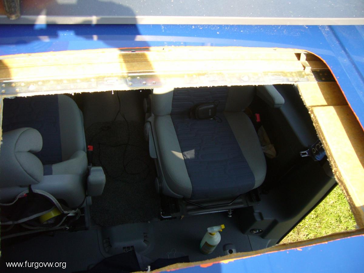

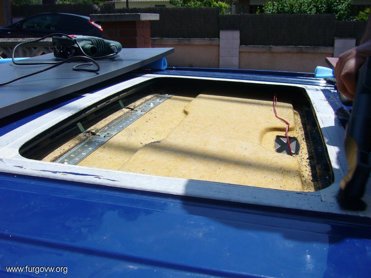

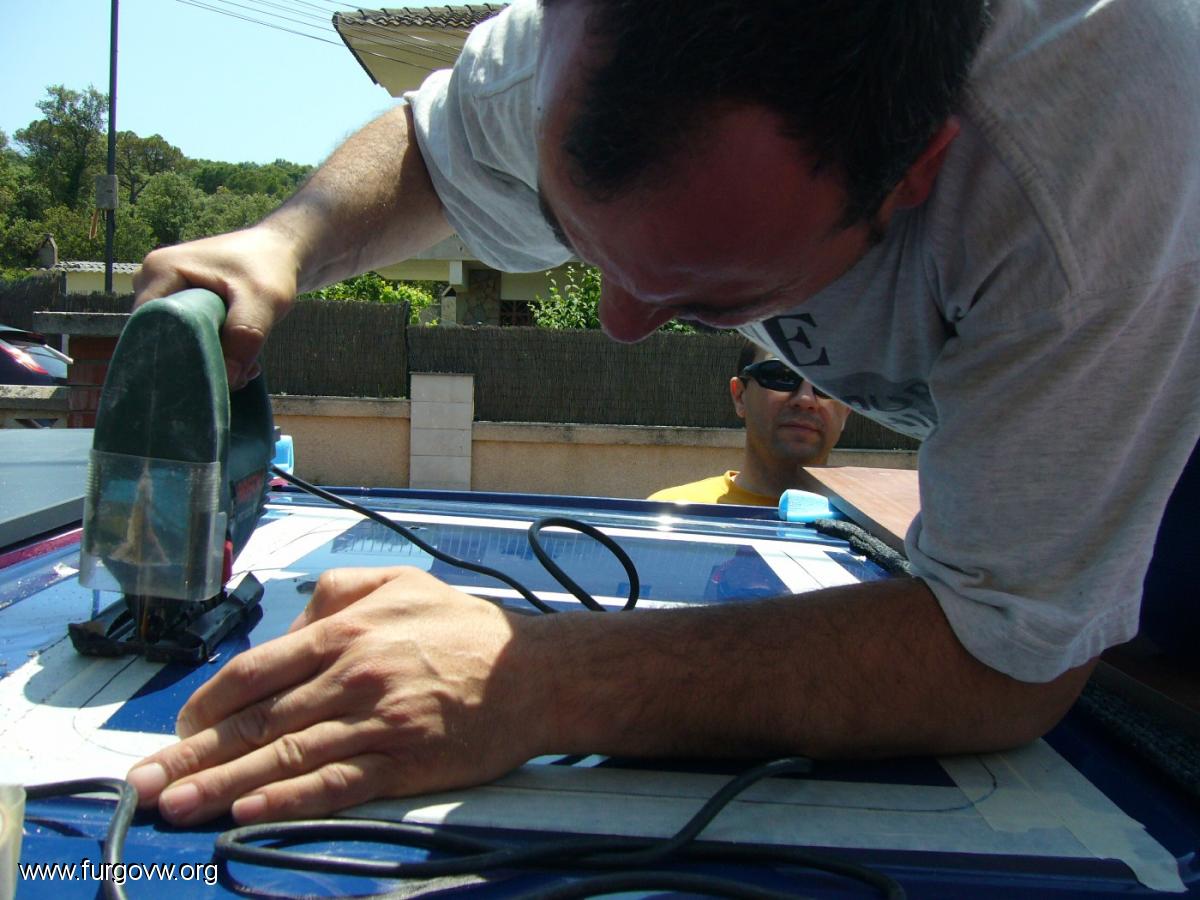

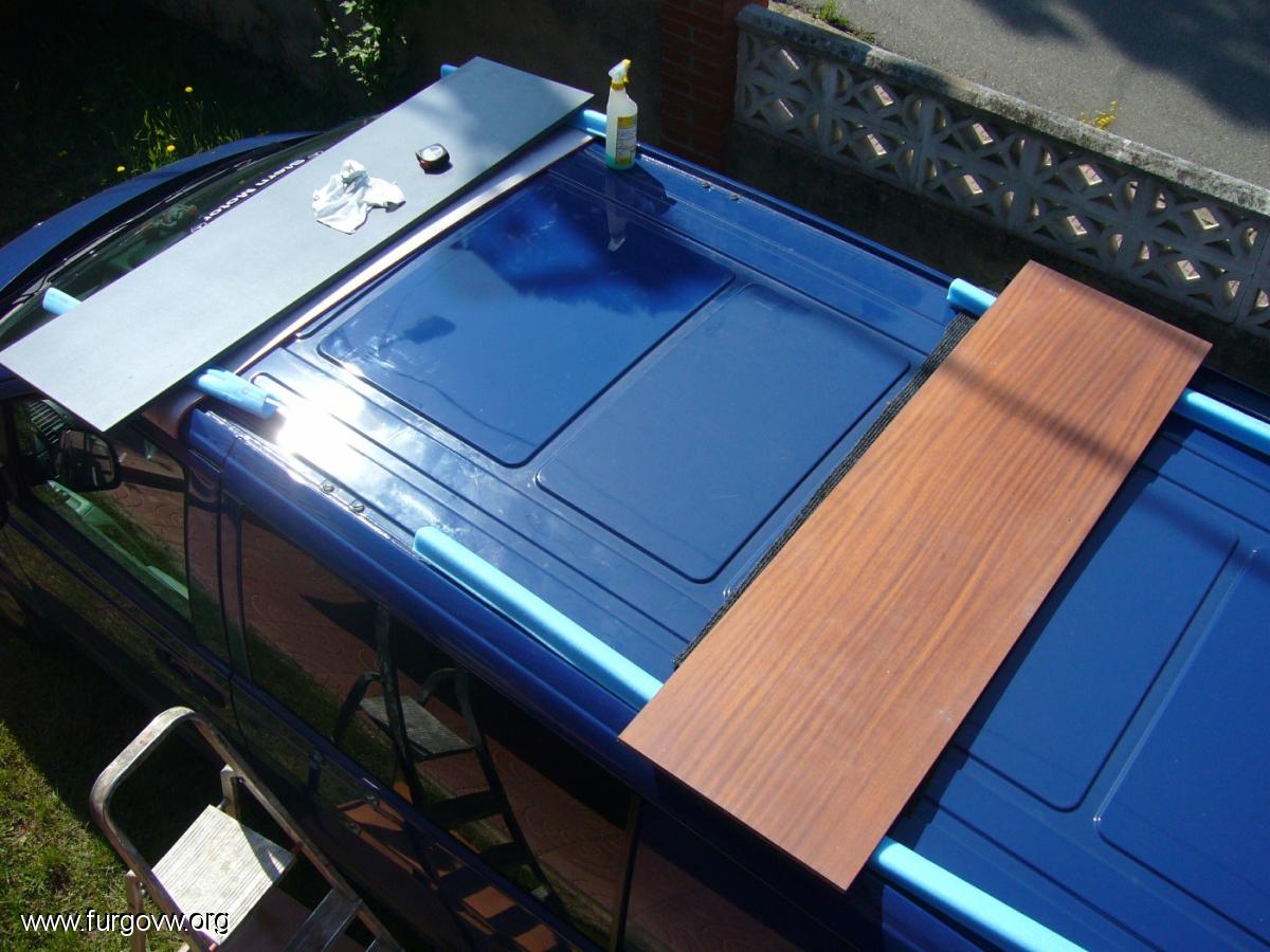

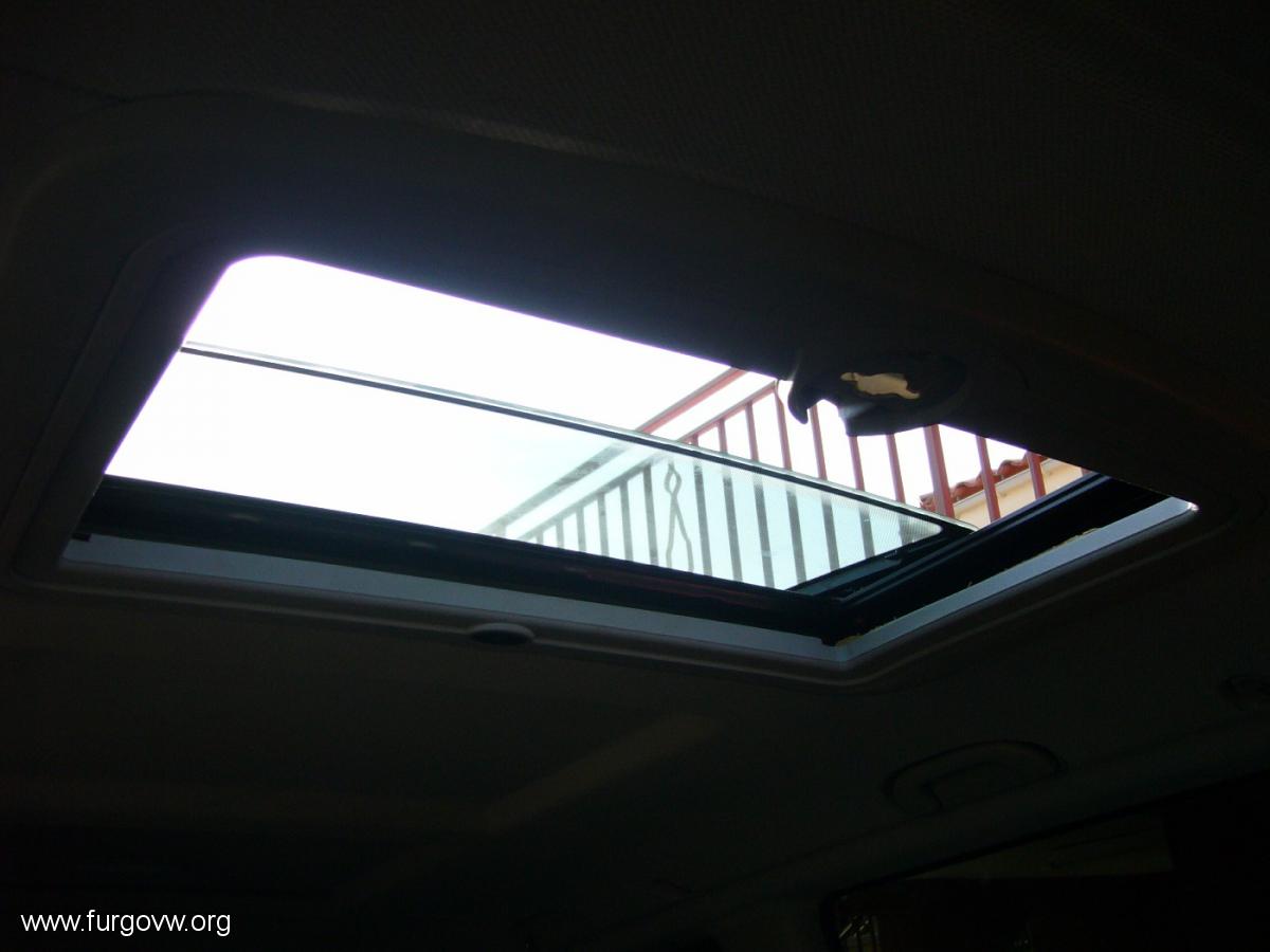

 ;D Bueno chicos , acabo de llegar del finde , ya que mi mujer hoy tenia fiesta, (segunda Pascua) y ya tengo techo solar, lo mio me ha costado...
Queria ponerlo más retrasado, pero las formas del techo de la furgo me han obligado a tener que ponerlo en el unico sitio que entraba ese modelo de techo para que quedase dentro de una base plana.. :'(
Bueno no ha sido facil, pero por fin he logrado ponerlo, gracias a la ayuda (increible) de mi amigo y forero JORDAN, si no llega a ser por su ayuda, todavia estaría liado con el techo... ahí van unas fotillos del proceso....
Bueno y eso es todo...

Cita de: ENANO en Mayo 29, 2012, 01:00:36 am
Que guay !! Me das bastante envidia, por tenerla y por hacerlo....   .palmas .palmas

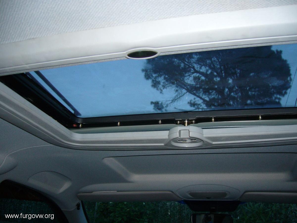

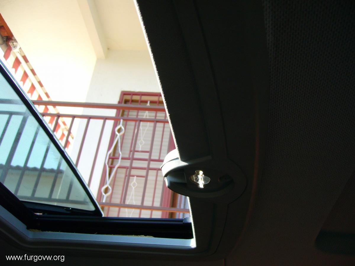

Gracias ENANO , todavia me queda el remate, y es que en el sitio donde lo he podido colocar hay mucho espacio entre el techo y el tapizado, y hay que hacerle un eje más largo a la manivela... queda corto... :-\
Hay ma
te ha quedado muy bien, me gusta
salud
seafurgo
Muy muy Chulo Pande , es Automatico o manual??
marauder
impresionante, buen curro , que valiente eres  ;) yo estaria acojonadillo
yo me quede con las ganas cuando me digeron lo que costaba en la mercedes, pero todo llegara
PANDE
Mayo 29, 2012, 12:32:34 pm #2033 Ultima modificación: Mayo 29, 2012, 12:36:56 pm por PANDE
Gracias, es manual, en la otra furgo llevaba 2 techos electricos y cada vez que tenia que abrir o cerrar, pon la llave, dale hasta la segunda posicion del clausor, se hacia el chequeo de toda la furgo , empezaban a funcionar los calentadores del gasoil... :roll: lo queria manual, y  total, nuevo en la caja con las instrucciones de montaje y plantillas, sabiendo que no se ha instalado en ningún otro vehiculo y las gomas en perfectas condiciones, me ha costado 75 euros y 12 de la masilla sikaflex... creo que me salia a cuenta ponerselo  ;D y acojonadillo estaba, no hay margen para fallos , se pone bien si o si, o sino a convertir la furgo en Bus turistico, para visitar monumentos por Barcelona  .meparto

CARPEDIEM
Cita de: PANDE en Mayo 28, 2012, 23:31:39 pm
Enhorabuena por el brico! parece que nos pusimos de acuerdo, acabo de montar yo en la marcopolo  un webasto hollandia 300.
http://www.furgovw.org/index.php?topic=9416.msg2698986#msg2698986
Pero una pregunta... ¿lo vas a meter en ficha técnica?. Yo antes de empezar pregunte en itv y en mercedes  y me dijeron que al ser techo elevable no había mucho problema, informe de mercedes y de taller (  .meparto ). pero que si fuese de chapa, con la reforma nueva, consideran que afecta a la estructura y requiere informe de ingeniero (proyecto), imagino que ya te dá igual pero míralo por si acaso.
Por lo demás eres un valiente, yo en chapa creo que no me hubiese atrevido.
