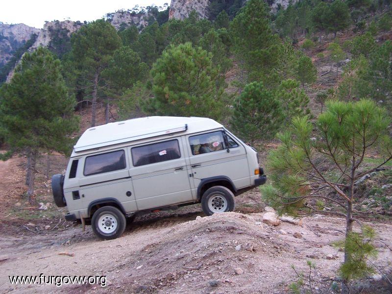

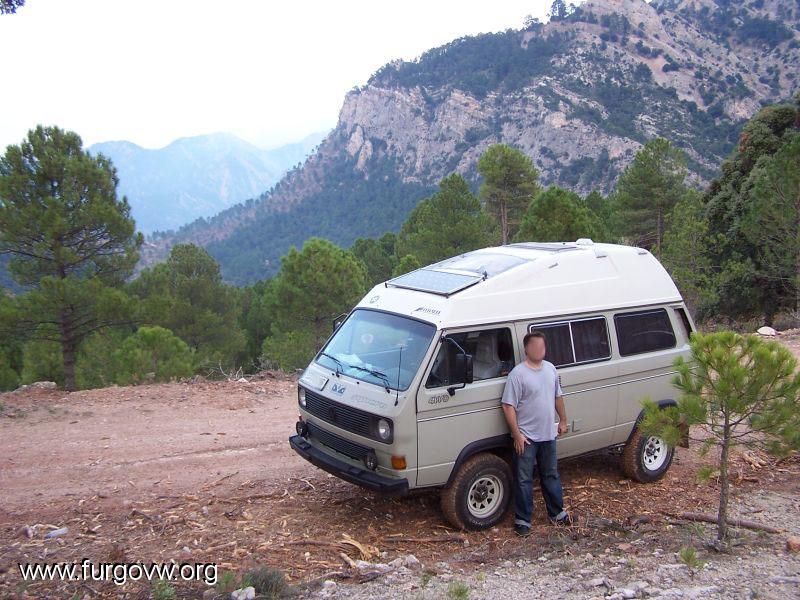

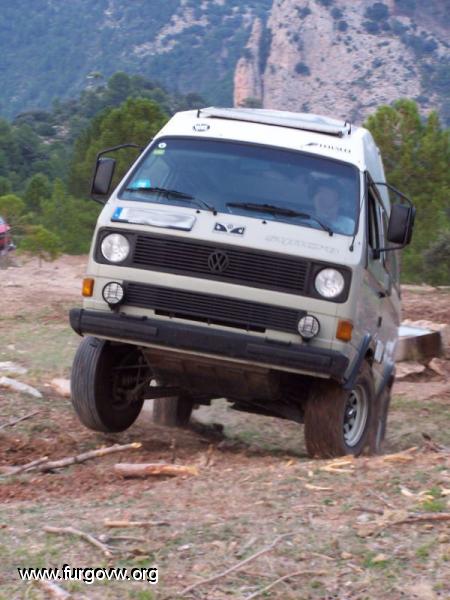

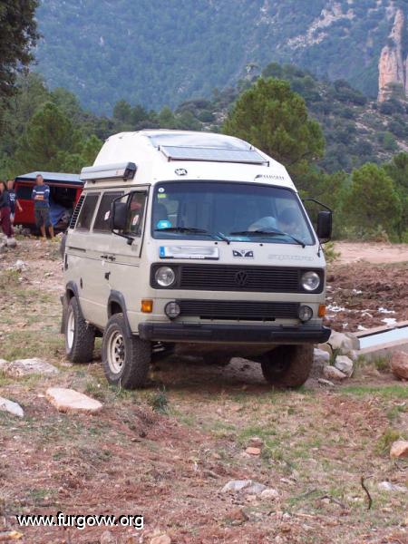

Unas foticos de cuando la probe en los puertos de Beceite
