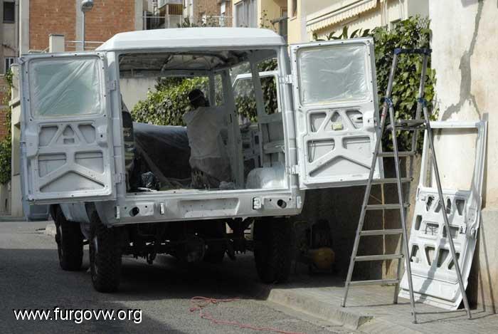

Desde hace un tiempo tengo una Iveco Daily 40.10W corta y estoy empezando a prepararla. (Cuando las cosas esten un poco más avanzadas haré la oportuna presentación detallando el progreso).
Como podéis ver, de momento la he pintado por fuera y también un poco por dentro. Ahora quiero empezar con el aislamiento y la instalación eléctrica.
