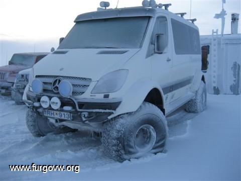

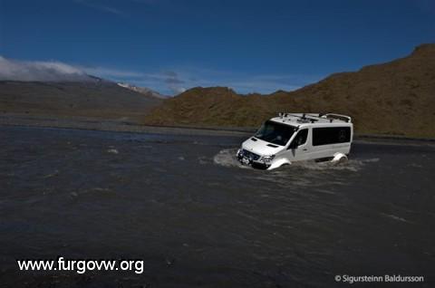

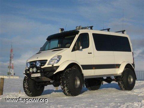

Que guapa, menuda altura libre tiene para meterte por todos los lados...  .ereselmejor  Estos islandeses si que hacen buenas preparaciones...!!
PiniJah
proxy
esa preparacion es muuuuuuuy seria , incluso para un preparador experimentado, en España solo creo que haya dos o tres que lo puedan hacer con garantias de funcionamiento.
esa furgoneta tiene un trabajo impresionante.
refuerzo del Unibody, soporte para brazos de suspension , eje rijido delantero , cara de cambios 4x4, grupos cortos ,  caja de direcccion gorda, y muchas cosas mas , y solo en el apartado mecanico.
hay que pagar por que te lo hangan , es una fortuna.
se podria hacer algo similar, con un conjunto mecanico de toyota HDJ80 y montarle una carroceria de furgo , el tema seria homologar en invento
montañes
bueno en Islandia eso es una necesidad (y un negocio) pero en Europa es inviable o al menos fuera de toda lógica.
Eso tiene cerca de 3 metros de alto y algo menos de ancho, las ruedas excesivas en tamaño y euros...
