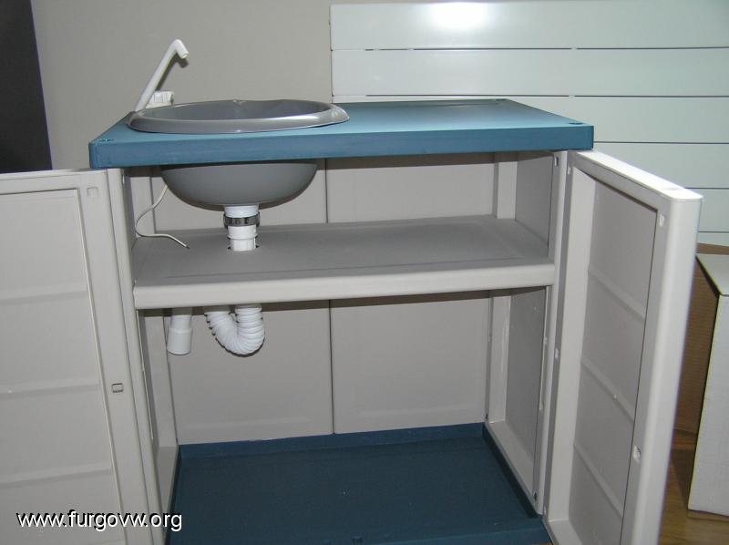

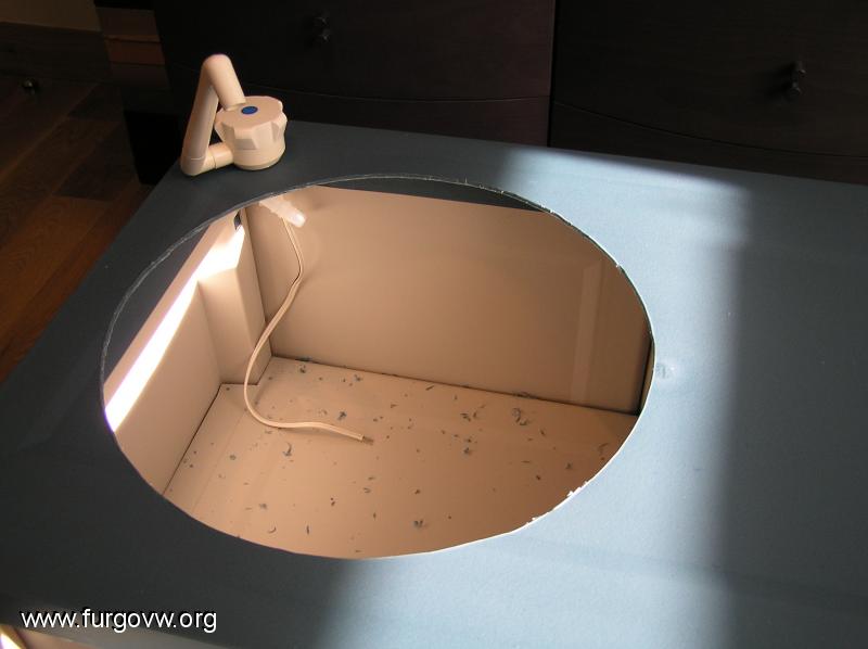

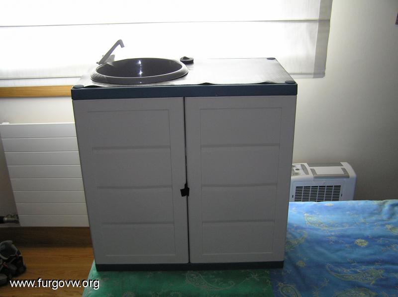

Hola , estoy preparando un mueble fregadero para furgo , voy poniendo lo que hecho por ahora por si alguno le vale  , ya hay alguno más por el foro con muebles de ikea y alguno casero , yo he cogido un de aki de plástico , en la siguiente entrega le saco una foto , he comprado un grifo electrico , una bomba de 8 litros , la más pequeña para que dure el agua , precios , mueble , 38 € , bomba 14 € , grifo 18 € , creo que esto es , mas desagüe y tubo 6 € , cubeta 2 € si no me equivoco en nada , me faltaria , dos garrafas que tengo que conseguir y toma encendedor , 3 € , si lo hago asi y alguna regleta , cable 6 € y tubito transparente  0,60 €, pero vendrá a salir todo sobre 87,60  € , ¿ como lo veis ? hace el apaño de un mueble de eso que venden a 1.200 € , no es lo mismo pero va muy ,muy bien.

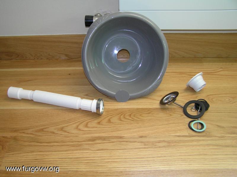

Me voy a hacer lo mismo que tu ya tengo la cubeta el grifo y la bomba pero no sabia que tipo de tubo poner para el desgue y mas resuelto las dudas :D Animo que la cosa pinta muy bien.

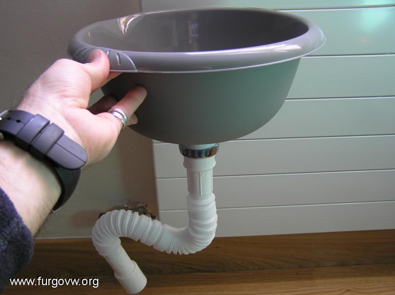

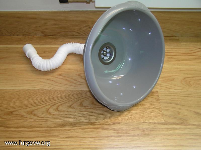

Hola , estos tubos son más sencillos y cómodos de poner que los de antes , suerte

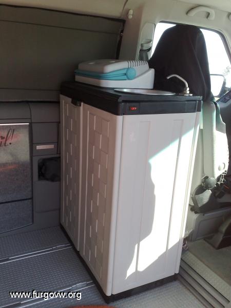

Un consejillo desde mi experiencia. Yo preparé el mueble de Ikea y puse el mismo desagüe y lo tuve que cambiar porque ocupa mucho sitio por abajo. Lo solucioné poniendo un desagüe de ducha, que hace como un codo y no ocupa más de 5 cm. después conectas el tubo flexible a esa pieza y listo.
Mañana saco fotos.
Un saludo!!!

Gracias , creo que ya lo he visto , pero me ha dado por hacerlo lo más barato posible , y ese codo son 3 € contra 10 0 15 € del otro , el sumidero o como se llame , lo mismo 3 € ,  pero de todas formas , pon unas fotitos  .fotografo , saludos

El pasado fin de semana vi la solucion de Gerundio y está muy bien. Es dificil meter más cosas donde lo ha metido.

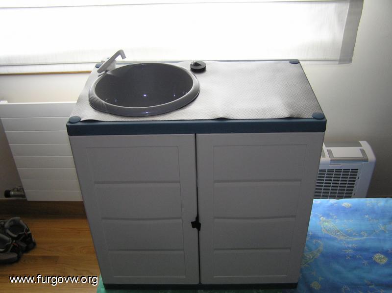

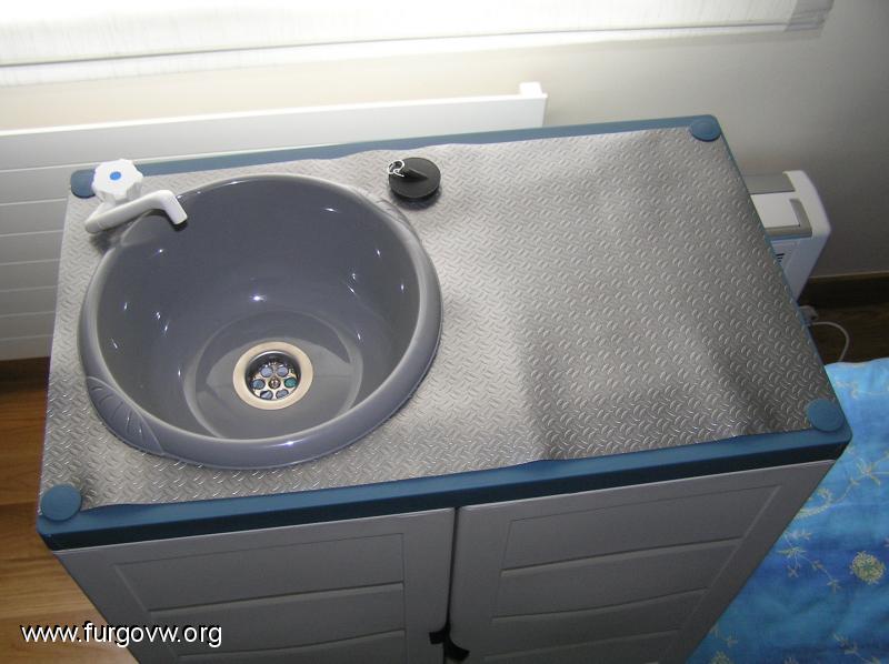

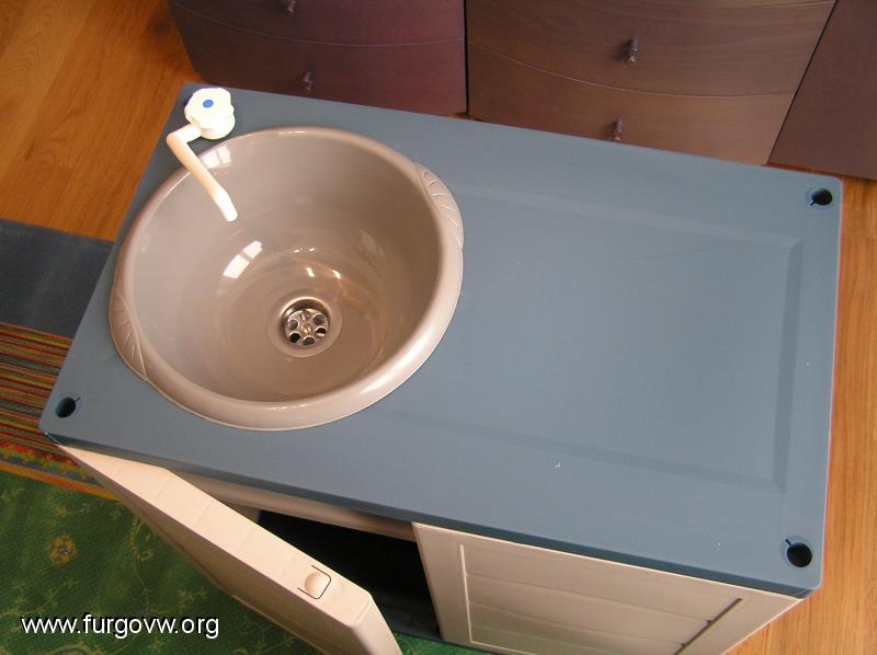

Bueno ahi va la siguiente entrega a este pedazo de foroooooo
Ahora me falta añadir las dos garrafas y conectar el tubito del fregadero y la corriente a una toma de encendedor , saludos

esta guapo tio el grifo electrico donde las pillao .palmas
ta
En una tienda de caravanas , 17 €  , y funciona directamente al abrir el grifo , abres y sale , como en casita

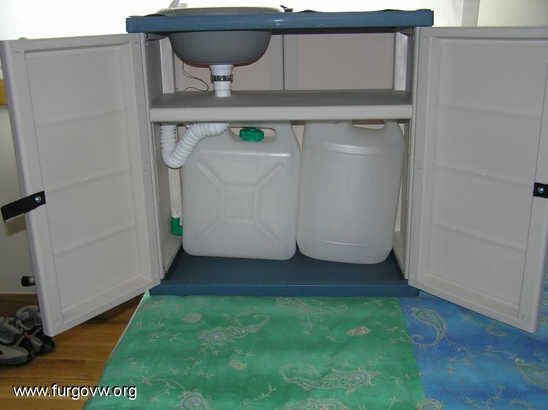

Bueno , seguimos poco a poco , ya he puesto las dos garrafas, el sifón entra justito en la garrafa , asi mejor para que no se salga el agua , ahora me falta conectar el tubito del agua limpia y la corriente al grifo.
la garrafa de aguas sucias la tengo con grifo abajo , asi ciando quiera vaciarla  la dejo apoyada y que se vaya vaciando.
Pregunta .
En la garrafa de aguas sucias seria bueno echar un poco del líquido de los que se echan a los pottis ? Digo esto para que no huela si dejamos unos cuantos dias el agua sucia en la garrafa .

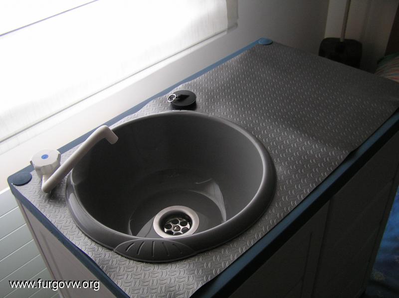

No se si habías visto este....supongo que si...es casi hermanito...solo que le he puesto dos garrafas de 30 litros y no gasto el agua ni para atrás...Bueno ta,bien es diferente el grifo al cual yo le puse un interruptor y el bañal que el mio es un flanero de aluminio....
No se tu pero yo uso el fregadero mogollón...para todo,por la mañana se agradece mucho!!!!
