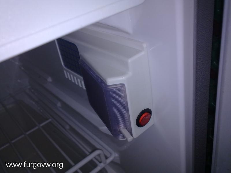

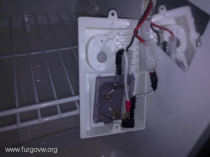

Holaaa.... volvemos al ataque.. pues después es gastarte 900 pavos en la neverita, descubres que cuando la apagas y dejas la puerta totalmente abierta para que ventile por semana, al principio se queda apagada, pero acaba encendiendo a su bola, pero claro, te enteras a los no se cuantos días, cuando vuelves a la furgo y ves la luz encendida, quemando, y consumiendo, que no es de leds precisamente.
Como os comenté, llamé al servicio técnico y me dicen que es normal, que el botón apaga el compresor no la luz... ole tus huevos... que lo justificas vamos, en fin, que le he puesto un interruptor y au... y si, lo he hecho yo solito, no he pagado por ello  .lengua2  .meparto
La instalasao, he cortado la masa...
La colocaito, y funciona y todo...

quieres una crítica constructiva?
esa cinta negra en los fastons... no nonono.....
mejor funda termoretráctil ;)

Ya lo sabía... no preocuparse que si necesito tirar de garantía pillo una carcasa nueva y au... y la cinta retráctil... pues como no teno, cinta de tota la vida...
