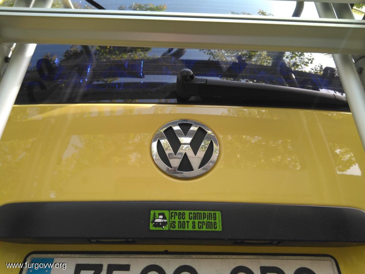

cybion
Cañoneta
Cita de: cibion en Abril 21, 2018, 16:05:40 pm
Esta pieza me refiero. La negra.
Te tocara desmontar la parte interior del portón he ira atornillada la pieza con el sistema eléctrico y cierre del portón un poco de manitas y tiempo

VWanda
Cita de: cibion en Abril 21, 2018, 15:58:50 pm
Gracias cañonera por la respuesta. Pero creo ke no me he explicado bien.
Lo ke quiero quitar no es el plafón de la lámpara, eso ya lo he quitado y por eso he visto el fallo. No es que este la lámpara fundida, si no que uno de los contactos con los que hace contacto una de las conexiones de un lado de la lámpara se ha debido meter hacia dentro. Entonces solo se ve un agujero.
Por eso me refiero a la pieza que aloja las dos luces de la matrícula. De plástico negro ( en mi caso), no chapa. En mi caso, otros será color carrocería.
Es portón T5, pero me imagino que no habrá variación con T6. Supongo.
Es la lámpara de la izquierda?? Yo con apretar el tornillo de la derecha de vez en cuando funciona 🤪
cybion
Cita de: Cañoneta en Abril 21, 2018, 17:31:59 pm
https://www.furgovw.org/index.php?topic=303492.15 Hay un forero que ha puesto vision trasera en la lampara de matricula fijate en los tornillos y anclajes de la instalación
Gracias por el enlace, viéndolo dan ganas de probar a ver si puedo arreglarlo. Pero..., buff!!, también me da yuyu que la lie más o me quede a medías.
Cita de: jorgevan en Abril 21, 2018, 18:47:52 pm
Eran las dos, llevan tiempo tonteando y el conector que digo, lo iba sacando un poco y se solucionaba. Incluso daba unos golpecicos y ya está.
Ahora el izquierdo lo he solucionado alargando la conexión del portalámparas con papel de aluminio, pero con el derecho como ya he dicho, ya no he tenido opción. Se ha metido para dentro.
