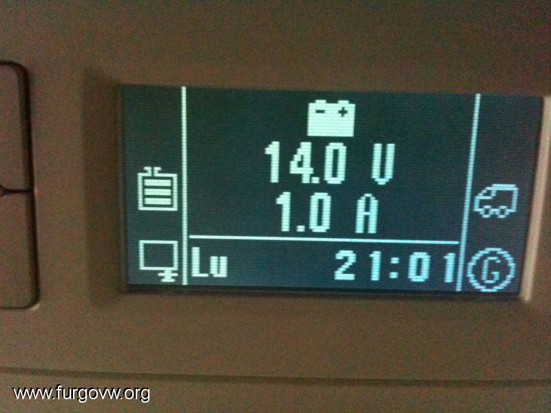

a ver una dudilla...
en la antigua t5 sé que la pantalla de la consola camper se apagaba al cabo de un ratillo..pero seguía en funcionamiento la nevera o demás cosas que tuvieras activadas.
El caso es que en mi t5 del 2010 esto no pasa así, y se queda la pantalla encendida tooooooooooda la noche. Y si duermes arriba de pm, pero durmiendo abajo en días de viento pues la luz molesta un poco.. Os pasa lo mismo a los demás??

ZAP
la pantalla permanece encendida, pero tiene que apagarse la luz.
Si no es un gasto de bateria y aparte que se acabará fastidiando el display.
La mia es del 2007 de diciembre, pero no veo logico que te pase eso.

Nineu, te miré los menus de la consola  y no supe encontrar nada al respeto, incluso miré en los menus ocultos y nada de nada.
En la mía se apaga al cabo de 20 segundos o poco más.
Lo que podría ser distinto entre unas y otras consolas es que en las antiguas la retroiluminación iluminaba toda la pantalla dejando solo en negro los dígitos e iconos, con lo cual dejarla encendida más de 20 segundos era como tener un foco más dentro la furgo. Mientras que en las nuevas, o almenos así me pareció al ver una en el conce, el fondo permanece sin retroiluminación a excepción de los dígitos e iconos, que son los que quedan iluminados, con lo cual podría ser que los de vw las progamaran para que quedase siempre encendida ya que emite mucho menos luz. No encuentro más lógica que esa.
nineu
No sé como era en las antiguas, pero ahora fondo negro y símbolos en blanco.
Alumbra poco pero lo suficiente como pa molestar un poquillo a la noche

helix
otia! no sabia que tambien habían cambiado eso.  :o
nineu
Pues así es:
Por cierto, me comentaron que la batería duraba más o menos un finde.. pues sq salimos el viernes y volvemos el domingo a la noche y la bateria no baja del 90% teniendo la nevera encendida...
