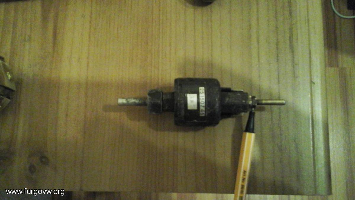

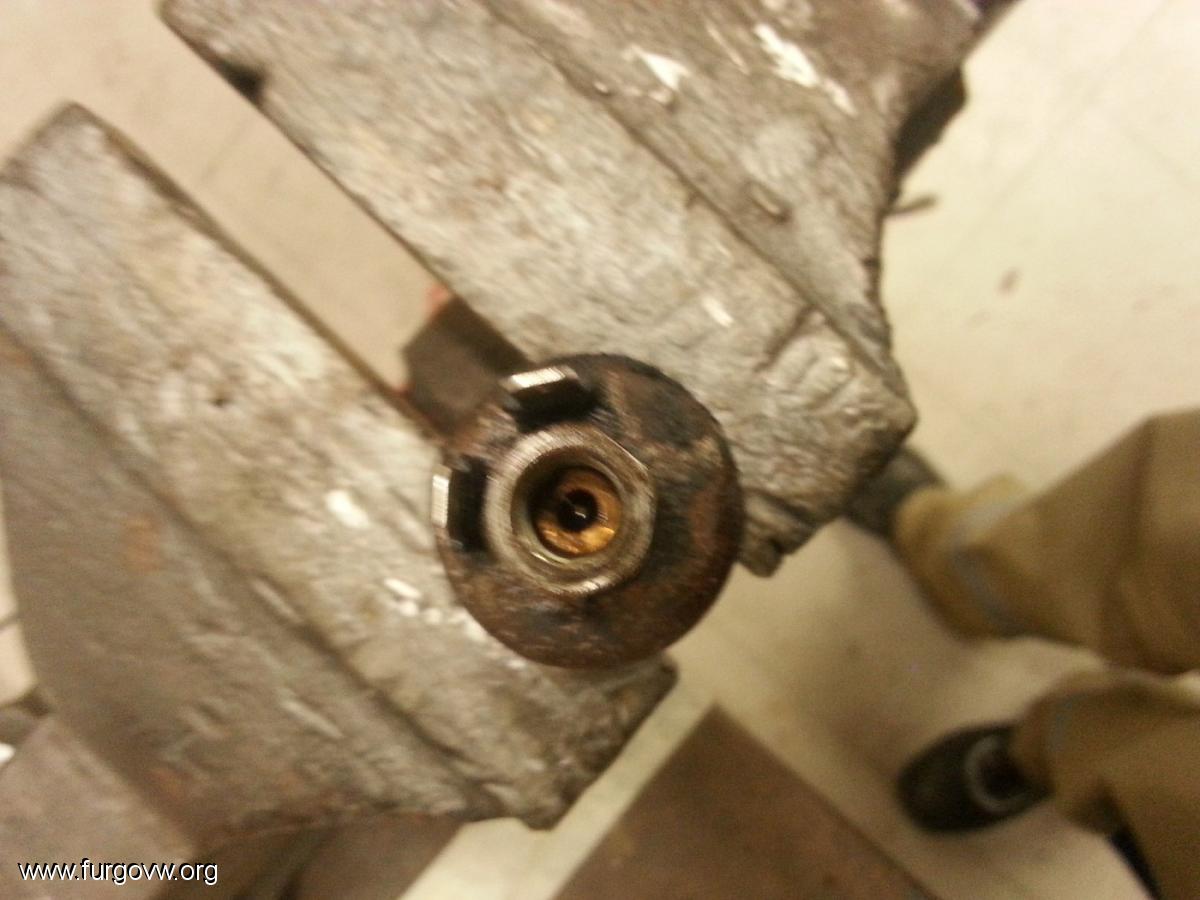

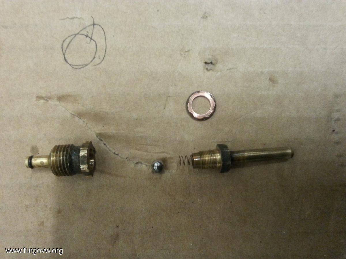

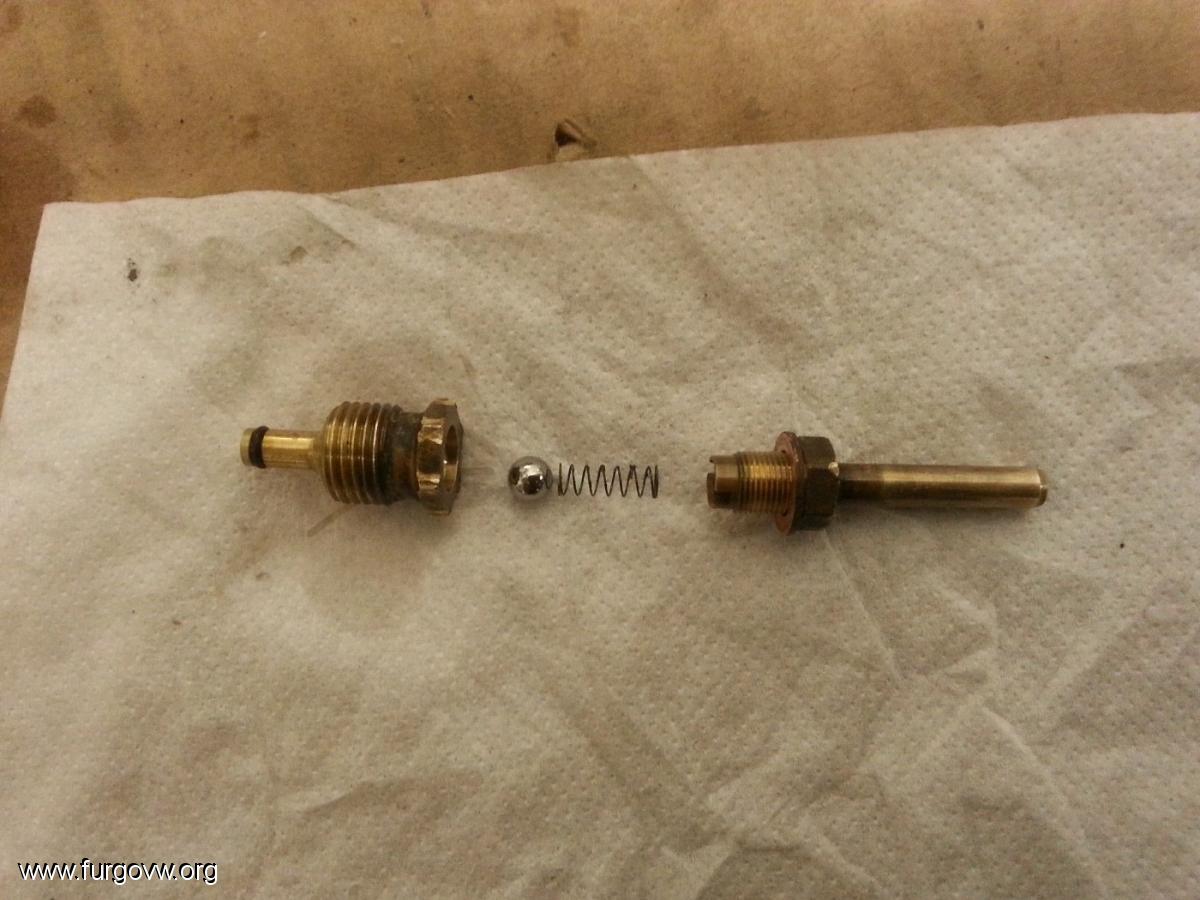

Buenas .hoy le toca el turno a la bomba de gasoil.
Esta bomba nunca la e tocado.pero esta mal regulada por que hecha mucho humo cuando arranca y bastante blanco por lo que creo que esta mal regulada y quema mal el gasoil.
En la foto se puede ver(en la punta del boli). Que tiene dos tuercas,esa es la regulacion de la bomba.
Para acceder al pequeño filtro de la bomba hace falta una llave 18.
Una vez quitado la tuerca accedemos al filtro,que estara pegado ,hay que despegarlo con un destornillador(o algo muy fino).

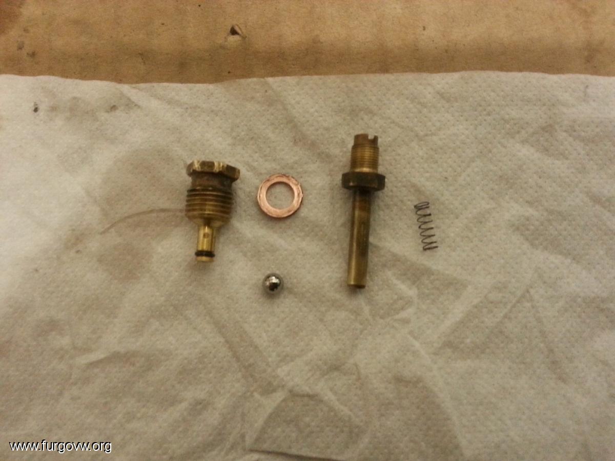

Aqui tenemos el pequeño filtro de la bomba.
Vale una vez limpio y soplado el filtro lo montamos otra vez y le damos la vuelta a la bomba.
Y quitamos la tuerquecita,con mucho cuidado porque tiene piezas muy pequeñas.
Y una vez quitada la tuerquecita nos encontramos esto.
Lo limpiamos bien,yo lo limpie con un poco de gasolina y un pincel,luego le sople con un compresor y quedo muy bien,lo importante es mirar los agujeros de los chicles que queden limpios y sin porqueria
Asi es el sentido en el que van las piezas.
Y luego lo montamos todo de nuevo.
La regulacion la deje cerrada a tope,ya cuando empiece a probar la calefa la ire regulando poco a poco hasta que queme bien.
Bueno pues por hoy ya esta.el lunes mas

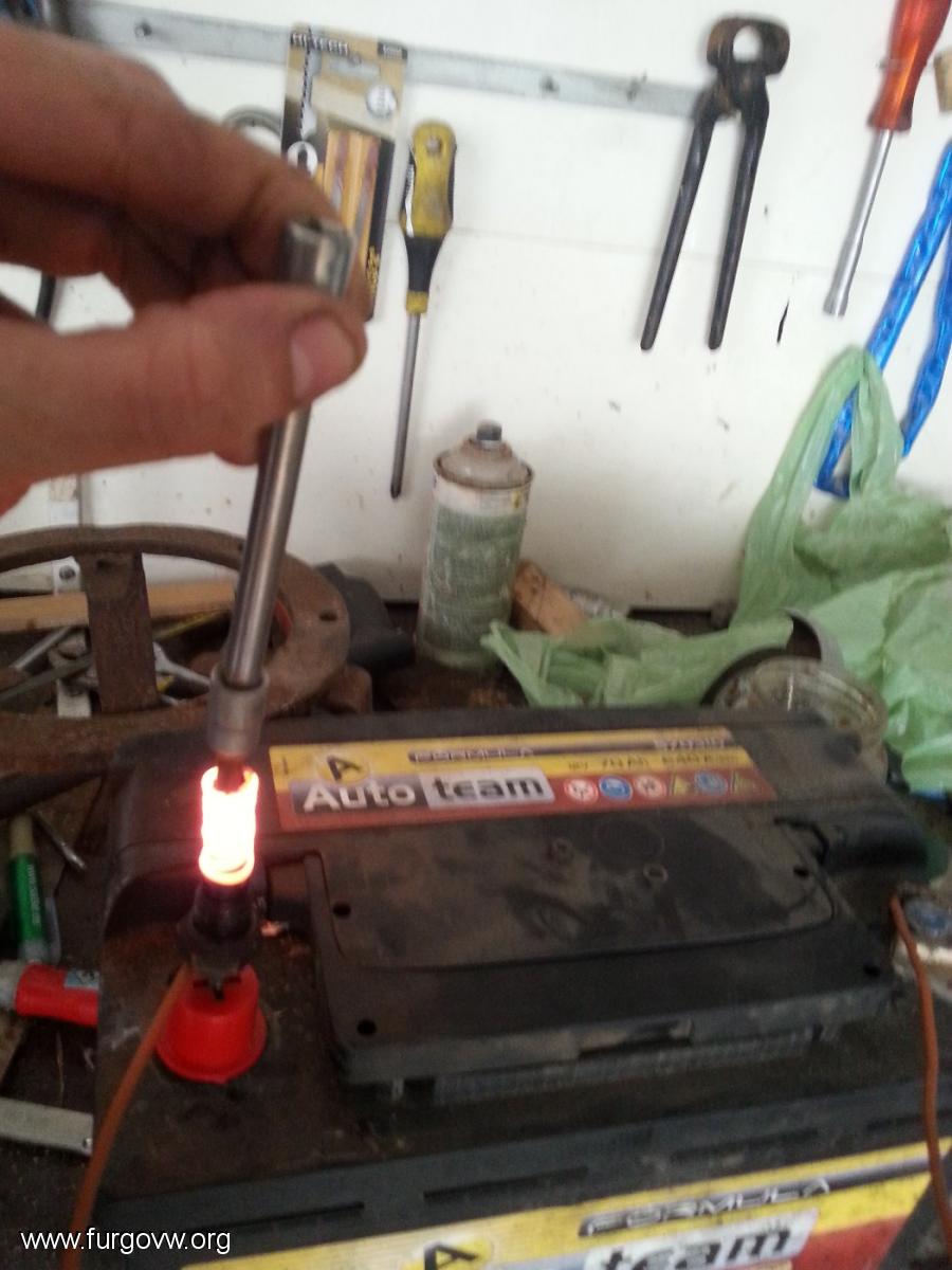

despues de desmontarla y limpiar la bomba probe la bujia y aunque estaba
Negra, funcionaba.

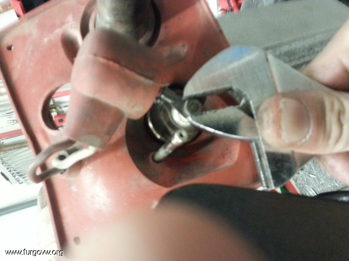

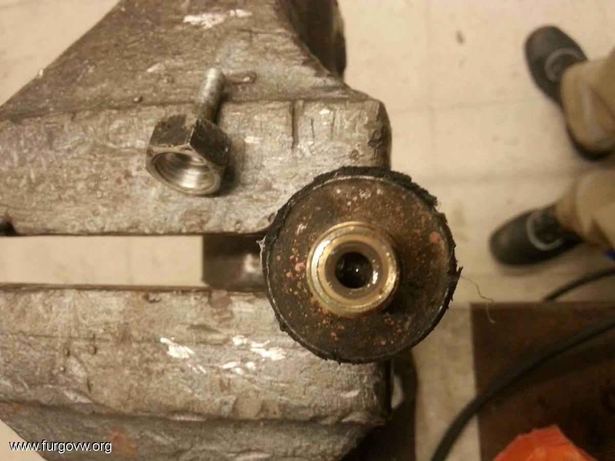

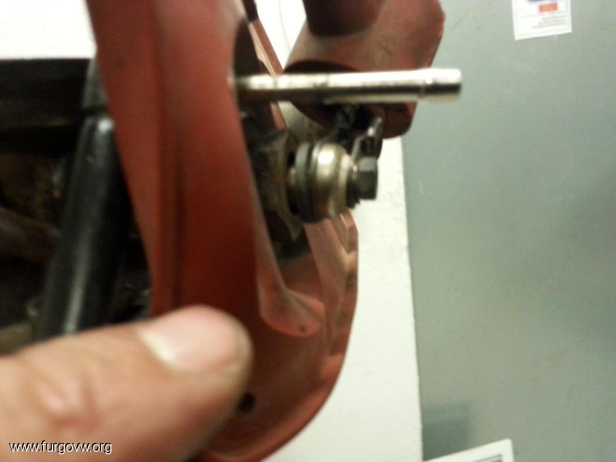

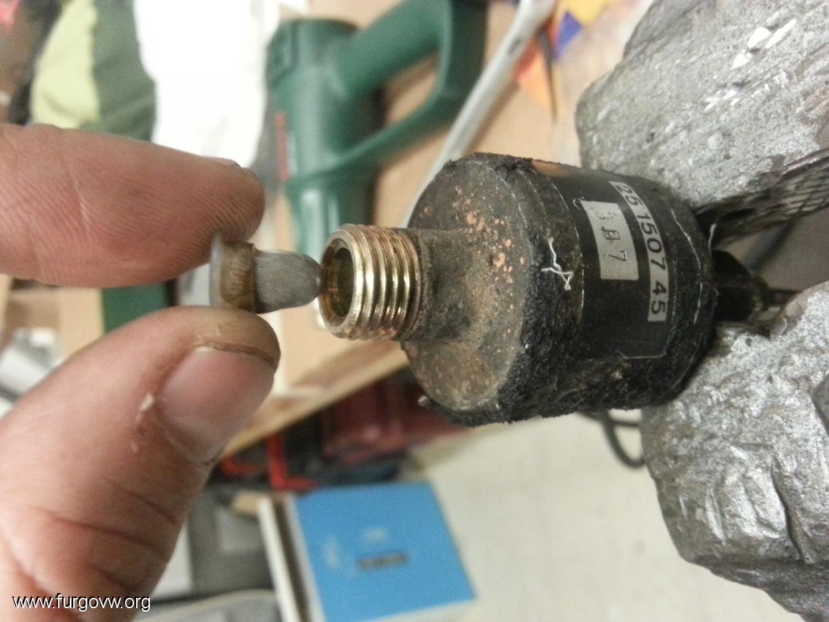

hola edu.

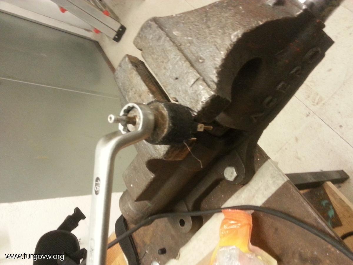

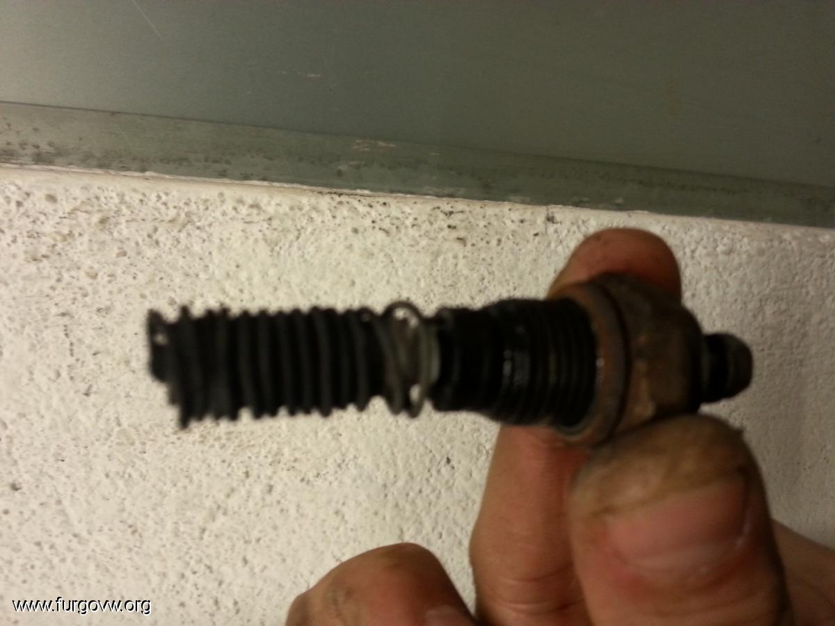

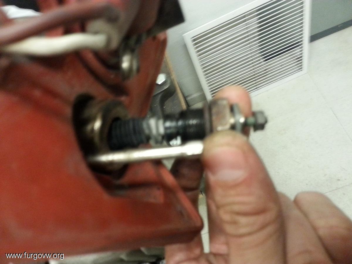

creo que segun me cuentas si pueda ser la bujia.
y creo que la estas conectando mal.fijate bien que son dos conexiones una va al final(en la tuerquecita).y la otra como un centimetro mas abajo. te pongo fotos de cuando quite la mia para que lo veas.pero casi seguro que la estas conectando mal.
chivi79
bueno aqui las fotos de la bujia de precalentamiento(creo que se llama asi).
edu_750
Pues nada, ya he probado la bujía y funcionan ambas, la nueva y la vieja. Pero sigue haciendo lo mismo, suena un clack y a los pocos segundos otro clack, no llega tensión a la bujía.
He mirado los 6 fusibles que hay detrás del asiento y todos bien. Idem para los de alante.
También pensé que fueran las baterías que estan algo cascadas pero tengo la furgoneta conectada a corriente...
¿Alguna sugerencia?
No recordem dies, recordem moments. http://www.furgovw.org/index.php?topic=277400.0
