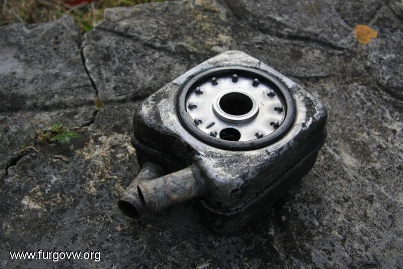

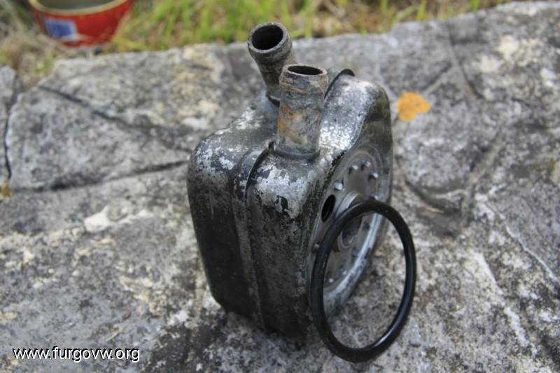

Ya en Gijón, vamos a ver que pasa probando a cambiar el ahora "famoso enfriador de aceite"  ;D
Esta es la piececilla en cuestión, os pongo unas fotillas  .fotografo
que va aquí (la pieza nueva plateada en la que se enrosca el filtro de aceite)
Por cierto, os pongo más datos por si tenéis que cambiarla alguna vez
precio en Volswagen.- ciento y pico €
pillada en www.vw-bus.com (en alemán Ölkühler)  39,90 €

Pues cambiado el enfriador de aceite, nuevo líquido refrigerante, y limpiados los tubos,  parece que de momento está bastante limpios los depósitos y que no hay aceite, parece der que hubo suertecilla  .malabares, y que no fue la  culata, .sombrero
No hay gases, que la furgo arranca y anda bien (aunque no encontramos explicación a lo de que vaya a ¾ de temperatura, habrá que sacar el radiador y limpiar, etc. ) , etc... así que nos vamos con ella pa las Landas  .malabares

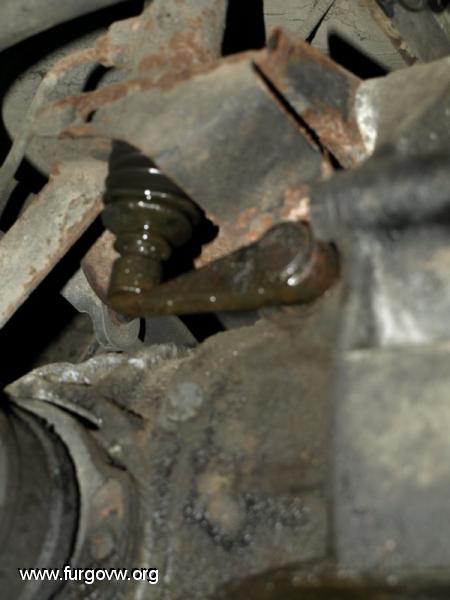

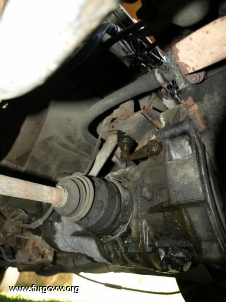

Ahora toca otra de mecánica
Si váis a coger la furgo, y  cago en sos!, de repente!,  sin embrague!,
cuando la aparqué la última vez funcionaba perfectamente!
Ni el pedal "tiene fuerza", ni entran las marchas con ella arrancada
Tirado debajo se ve "ésto"
Pongo el hilo del foro donde me aconsejaron
http://www.furgovw.org/index.php?topic=203335.0
El embrague funciona con sistema hidráulico, hay que echar el líquido en el mismo sitio que el de frenos, a ver si coge presión el pedal, y poder llegar hasta el taller mecánico
En este caso...
Roto el bombillo del embrague,  .malabares , na unos 200 eurillos la cosa  .loco1
