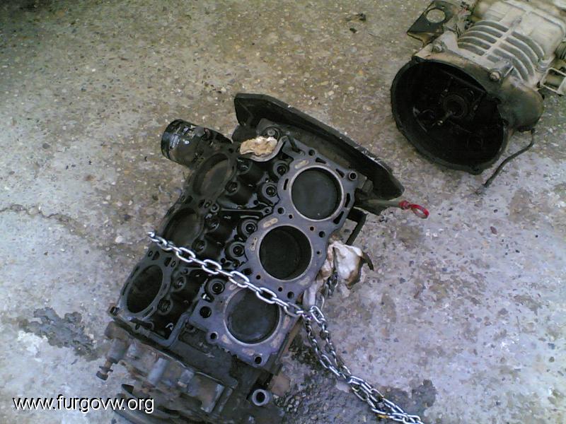

No te recomiendo la opción ford 2.8 v6, pesa como un tocino, para que te hagas una idea yo con 73 kilos levantaba un motor de golf GTI MK1. Y ahora con 84 entre 2  no pudimos solo con el bloque, ademas que cada una de las culatas pesaban lo suyo y estaban quitadas. Consumo.......Repsol ORO. Potencia poca. Si se te ocurre la galleta la tiene un amigo. Y la instalación eléctrica la saque de la nada a un cuaderno que conservo. Había varios componentes de bosh descatalogados y es una tecnología obsoleta. Si quieres hacer el burro yo me decantaria por un V6 TDI. Aunque la gente con pasta de por aquí se van al desierto con gasolinas gordos. Yo lo compre homologado, puesto que la adaptación la hicieron en alemania y se importo así. Yo me he pasado a 1.9 tdi, traga la mitad y lo veo menos peligroso que la gasolina. Por cierto pase de gasolina a diesel, y lo unico que teoricamente piden es que conserves los soportes de motor. Aunque yo llevo uno de HA-Projekt ( http://www.ha-projekt.de/ ) y el otro original y no me dijeron nada. Conocía un poco a los de la itv y les gustaba mas el enjendro que otra cosa, de hecho cada año que voy se acuerdan de mi.
