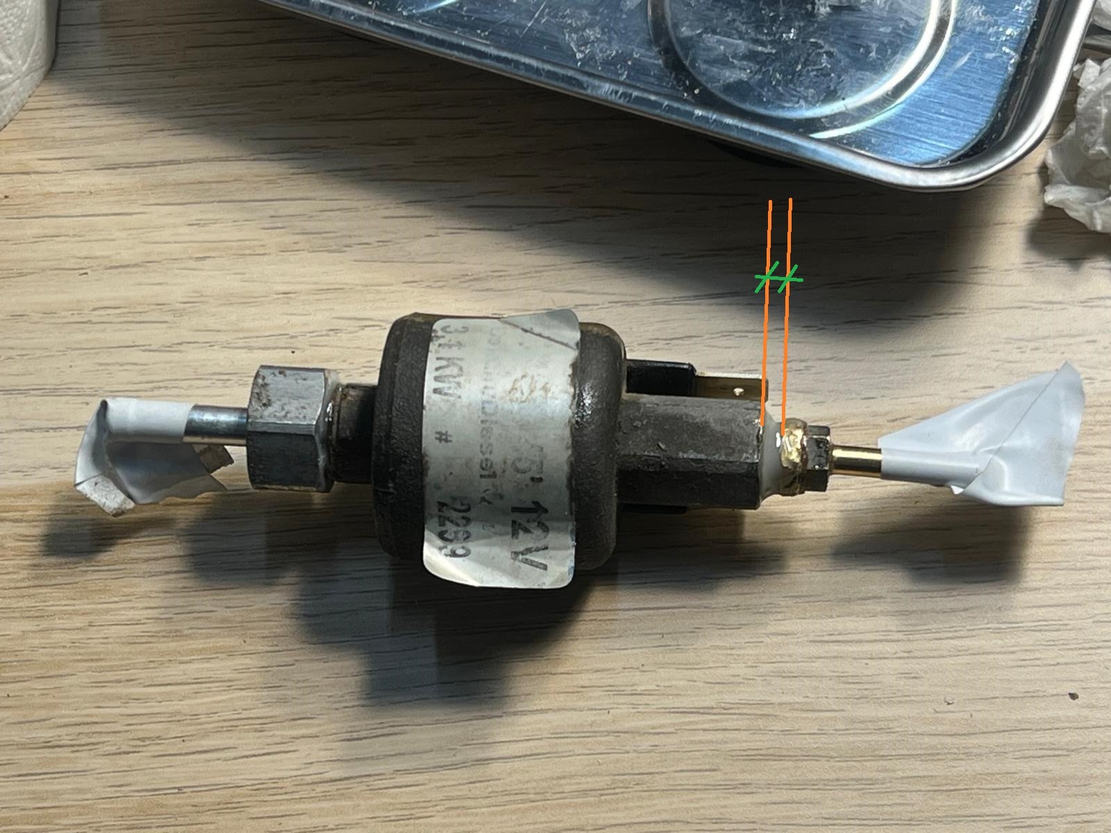

Actualizo otra vez. Ya con poca esperanza o ninguna.
A la bomba de combustible llegan 12 V constantemente, cuando debe funcionar a pulsos, y visto que la bomba funciona, lo que queda es la placa de componentes que traerá el hydronic, que está fundida por algún lado y no  funciona bien. Si fuese la bujía o por alguna otra razón, el hydronic no arrancaría y la bomba no debería recibir voltaje, y si lo hiciera en la secuencia de arranque deberían ser los pulsos, como los de la calefacción independiente. Así que creo que la bomba funcionaba bien y no hacía falta desmontarla.
Se queda aparcado esto de momento porque tengo forma de meterle mano, no tengo algo para levantar el coche "con fundamento", como decimos en Canarias, así que como pocas veces voy a estar a -4ªC no me voy a volver muy loco con esto de momento.
Igual en el futuro lo saco y lo reviso mejor. En Canarias difícil encontrar un sitio que sepan de esto y más aún este modelo anitgüo con pocos repuestos. Hay alguna vendiéndose por internet a día de hoy. enlace

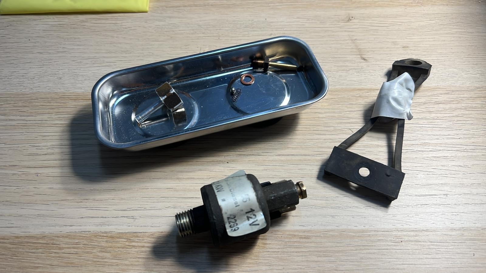

Dejo las fotos y un vídeo de cómo funciona la bomba.

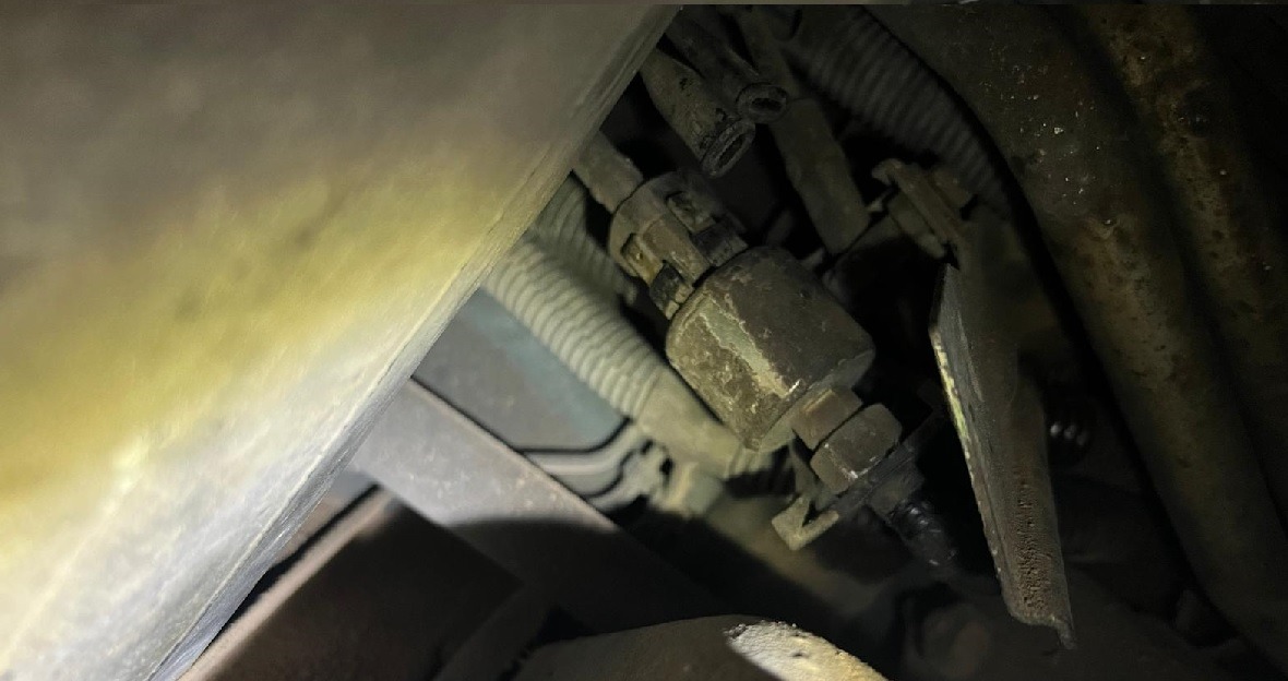

Aquí la bomba en los bajos del coche, detrás del depósito de gasoil y detrás de la rueda delantera lado piloto. Por ahí bien hacia arriba.

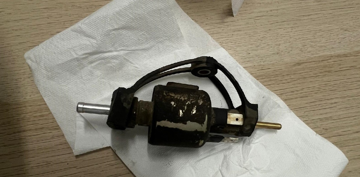

Fuera del coche con la sujección aún puesta.

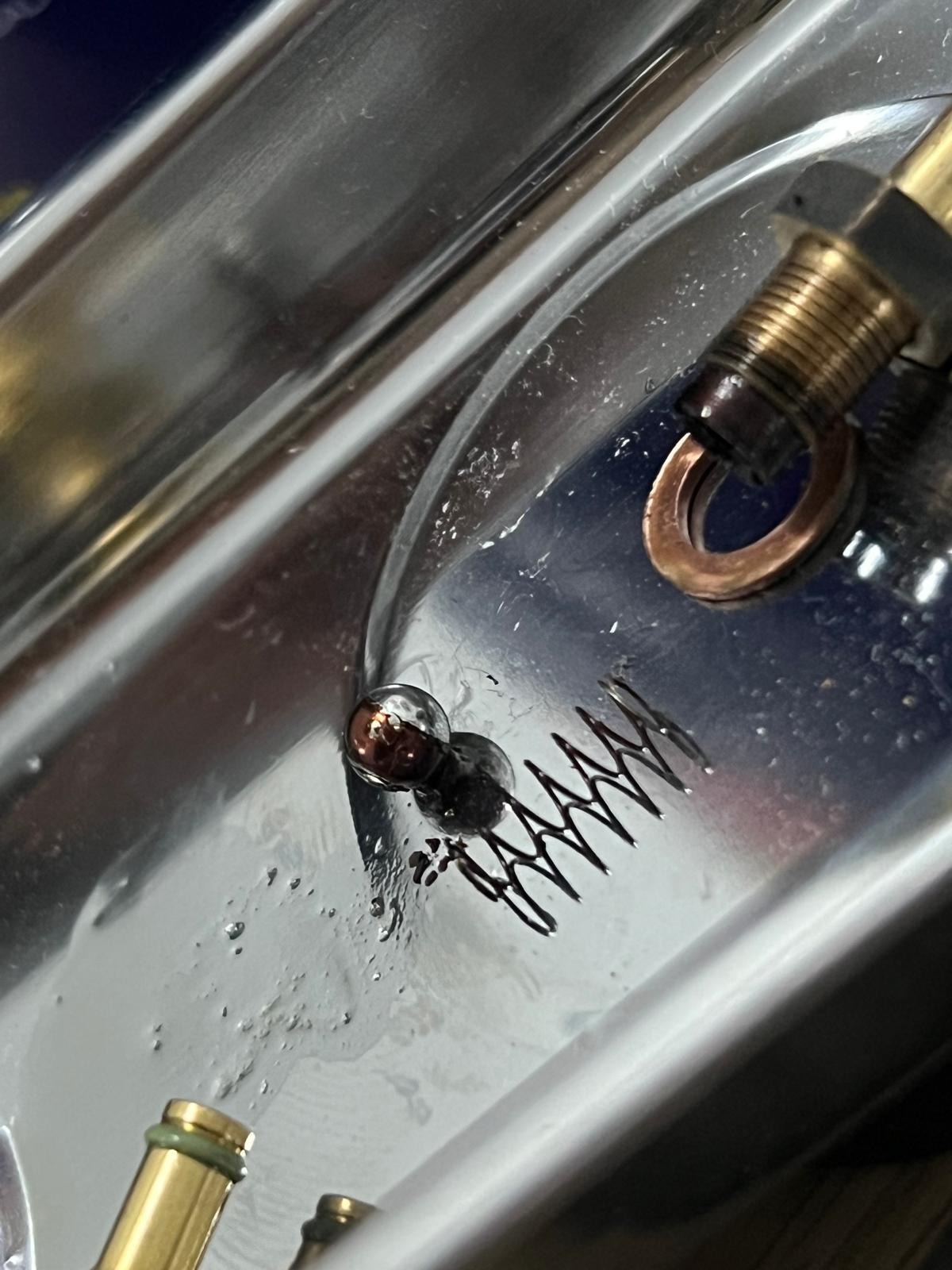

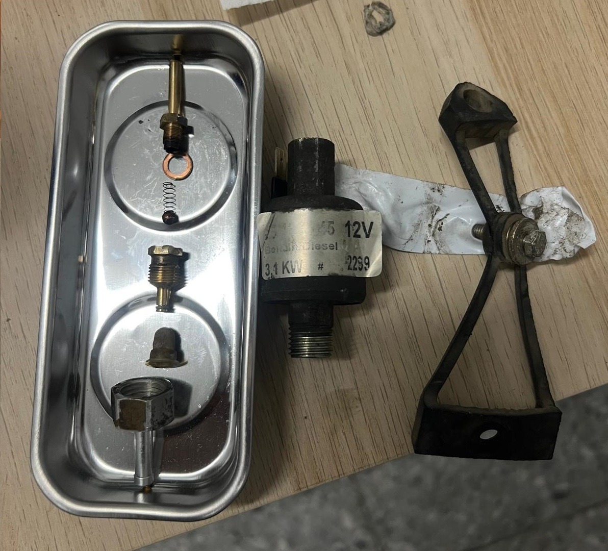

La bomba desarmada con todas las piezas internas y que, aparentemente, se pueden desmontar.
Aquí se ve la suciedad  que tenía la bomba dentro. Poca como para no hacerla funcionar.

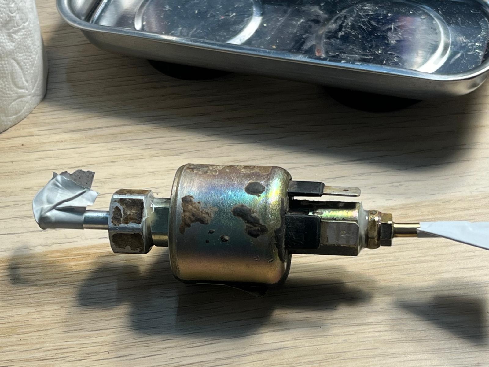

Aquí la bomba ya terminada, con el teflón líquido que le puse. Esperaba que se llegase a secar pero después de, por lo menos, 2 meses, sigue en el mismo estado. Como un gel bastante espeso que no se mueve pero no ha quedado sólido o cristalizado como esperaba. Debe ser que es así ese teflón.
Las líneas que he puesto aquí son porque esa medida, la verde que queda entre las barras naranjas, es importante medirlo (y marcarlo para cuando volvamos a montar) para saber la distancia que hay, ya que si esta distancia varía, varía también el flujo de gasoil que la bomba manda en cada pulso (eso leí en algún lado).
Y el vídeo de como funciona.
