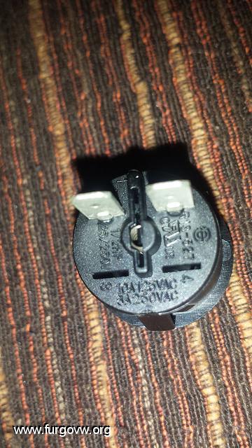

Hola: tengo este botón del que os envio la parte trasera, y tengo una pregunta de supernovato, cual es el positivo y el negativo?

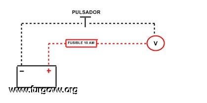

Buenas una pregunta.
La instalacion es asi.
          + -----------fusible (de cuanto)-----------voltimetro
bateria                                                            /-------------+ boton
          -  --------------------------------------------/negativo voltimo y negativo boton
No se si me he explicado muy bien jejejej
Hola, dices que el negativo tiene que ir conectado al negativo del voltímetro y el negativo del pulsador. Yo tengo este pulsador pero no sñe cual es el negativo y el positivo. Alguien me lo puede indicar.
Gracias.

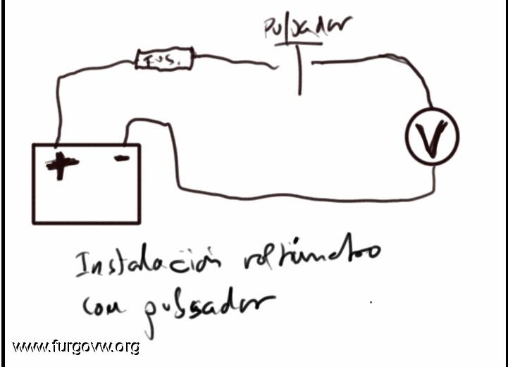

Hola, he visto este video https://www.youtube.com/watch?v=ZN7MCi_yAUA&t=524s y según lo visto me ha salido este esquema.
donde a diferencia del primer esquema, el negativo va directo al voltímetro y en el positivo están el fusible y el pulsador que van al voltímetro. ¿es esto correcto, y cuál es la diferencia entre el primer esquema y el segundo y cual es el esquema más correcto?
jallacru
jotace. . . el esquema más correcto es el que has hecho a mano. . .  pero los dos funcionan correctamente.
El esquema primero es el que usan los fabricantes para encender las luces al abrir las puertas porque ellos ponen su pulsador en los montantes --que son pisados por las puertas-- y conectan directamente a la masa metálica del montante para evitarse el retorno a batería ( así les resulta más barato . . . .y con el tiempo,  con óxidos y malos contactos se producen averías que muchos usuarios no saben solucionar y acuden a sus talleres.
Pero si quieres más precisión en el voltímetro, lo mejor es llevar el negativo directamente desde batería y no confiar en la masa metálica y más en tu caso en que la bateria está muy alejada del voltímetro. Un cable de 1'5 es suficiente, pero 2'5 te funcionará mejor y tendrás más seguridad mecánica en el cable. . .
Recuerda que el fusible debe estar lo más cerca del positivo de la batería.
Los pulsadores no tienen positivo ni negativo. . . sólo son para permitir el paso de la corriente y puedes conectar positivo o negativo en cualquiera de los dos pins.

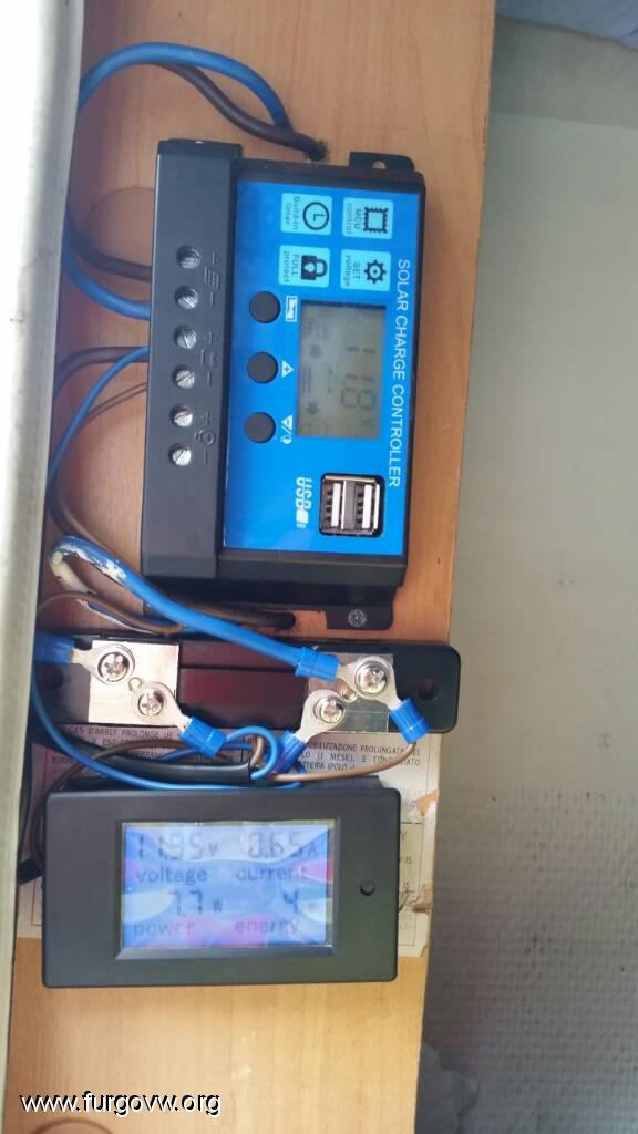

Yo tengo este instalado y controlo la intensidad de carga de la placa solar y el estado de la batería
Enviado desde mi SM-G900F mediante Tapatalk
visa_GTI
Cita de: victorieci en Octubre 18, 2017, 00:26:31 am
Yo ando mirando esos que también puedes ver la intensidad, pero todos ponen hasta 100A, lo habéis probado con más o se fríe la resistencia que lleva
