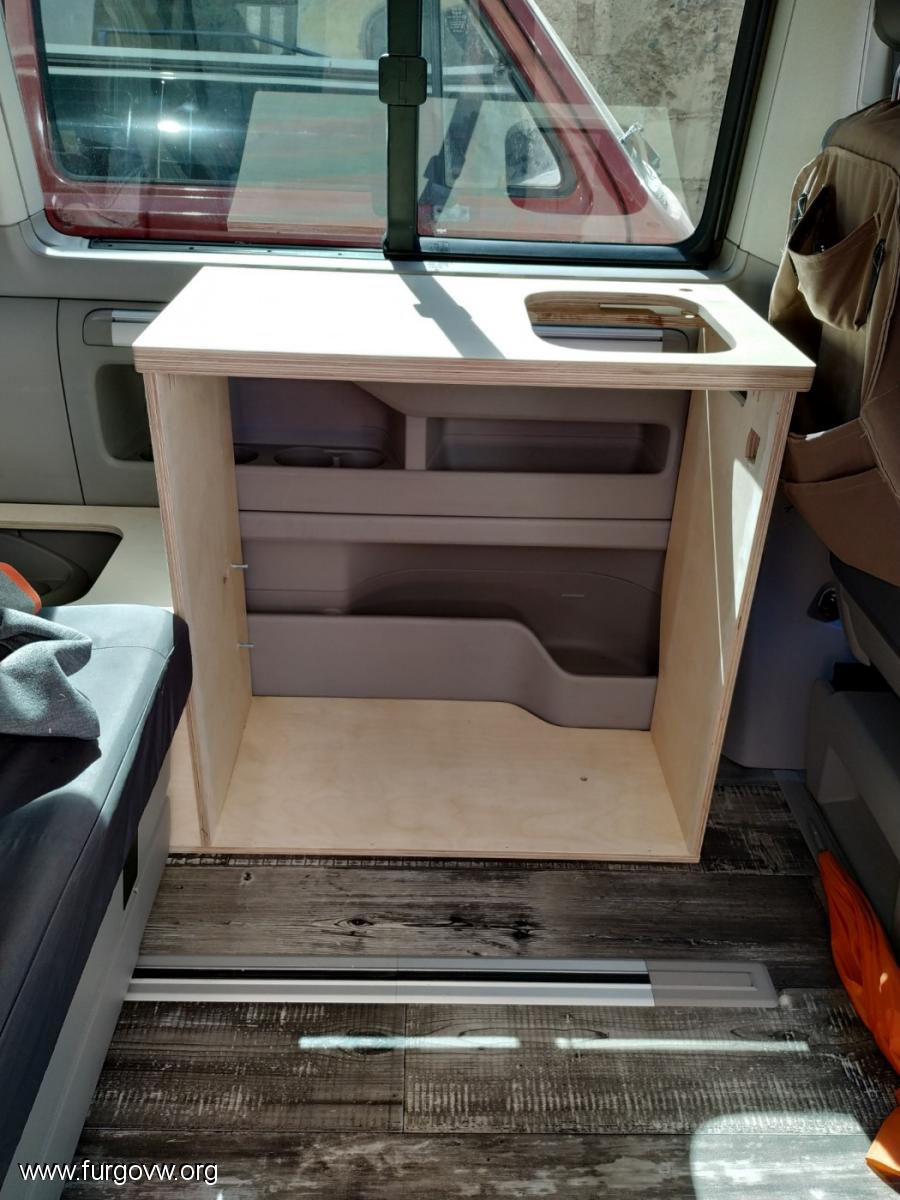

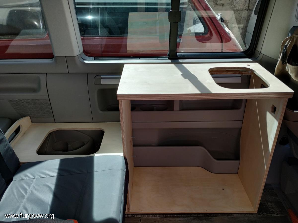

Muy practico y parece facil.y todo !!! Yo ando liado planificando algo similar.. el suelo venia de serie o tambien lo has canviado ? Como le das la forma alas maderas de los laterales de los muebles ando loco con las medidas. Yo tengo una beach del 2010 sin panelar y nose por donde empezar
antmartin
El suelo es vinilico comprado en leroy, mira en el foro, hay muchisima información sobre como hacerlo.
MYO
Muy chulo te esta quedando, tengo una duda como sujetas los muebles? Podrías poner alguna foto de como has sujetado el mueble alto? Muchas gracias
antmartin
Buenos días MYO
Los muebles los sujeto en los railes originales de la beach con las tipicas T o ganchos originales de VW.

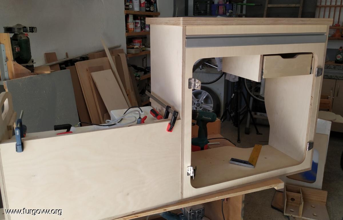

Cita de: antmartin en Febrero 21, 2019, 08:57:17 amEl mueble definitivo está casi terminado y estas son las pruebas de como queda en la furgo

Antmartin una pregunta, ¿El perfil de aluminio que has usado para sujetar la mesa original de la furgo donde lo has conseguido?
