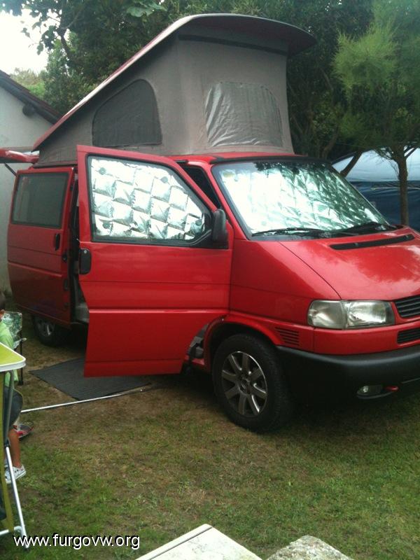

Mi vida furgonetil empezó con una vw t4 multivan con techo elevable que la puse a mi gusto. Esta era.

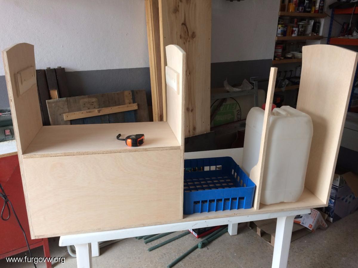

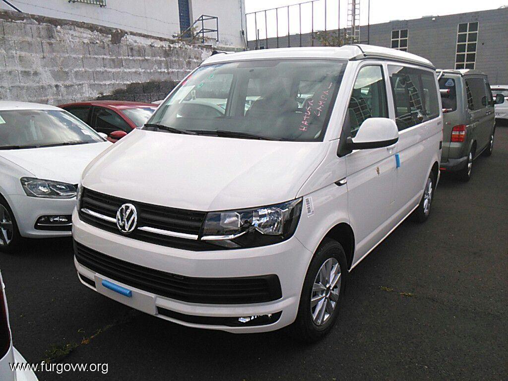

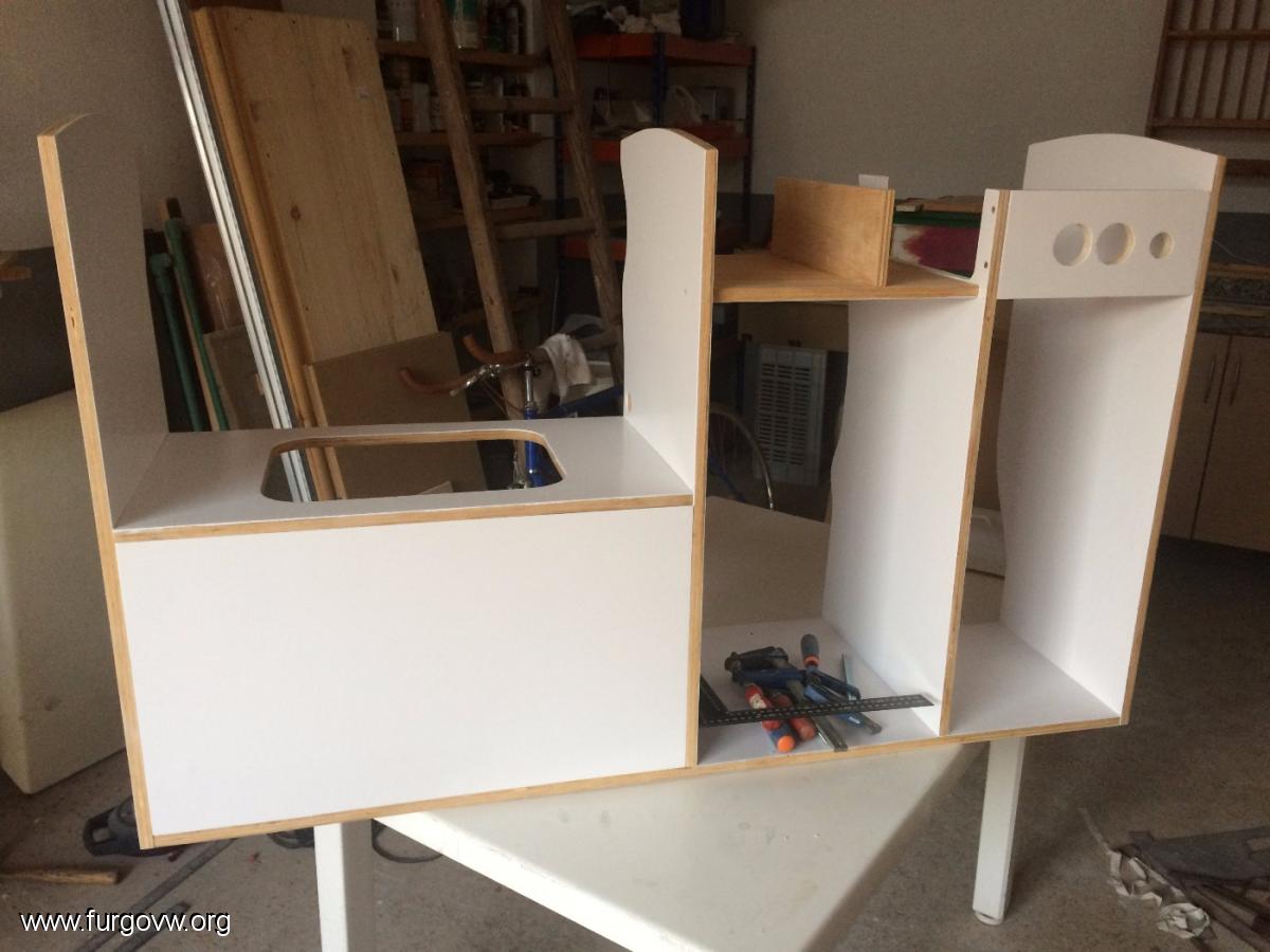

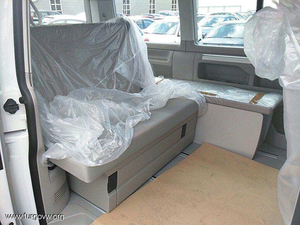

Hace 8 meses me entregaron una vw t6 california beach de 150 cv. La compré con banco de 2 plazas traseras, ya que para mi es mucho mas versátil que la de tres. Quería instalarle unos muebles que fueran de quita y pon y manteniendo lo mas inalterable posible el interior. Gracias a la cantidad de ideas de este foro y un poco de la empresa MAXXCAMP diseñe mis muebles.
Poco a poco iré poniendo fotos del proceso
Diseño del mueble fregadero y nevera

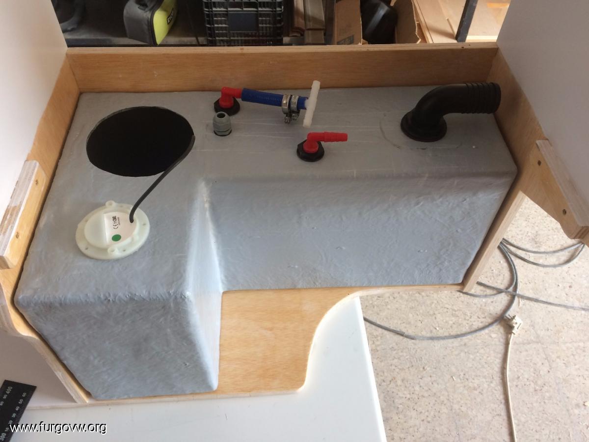

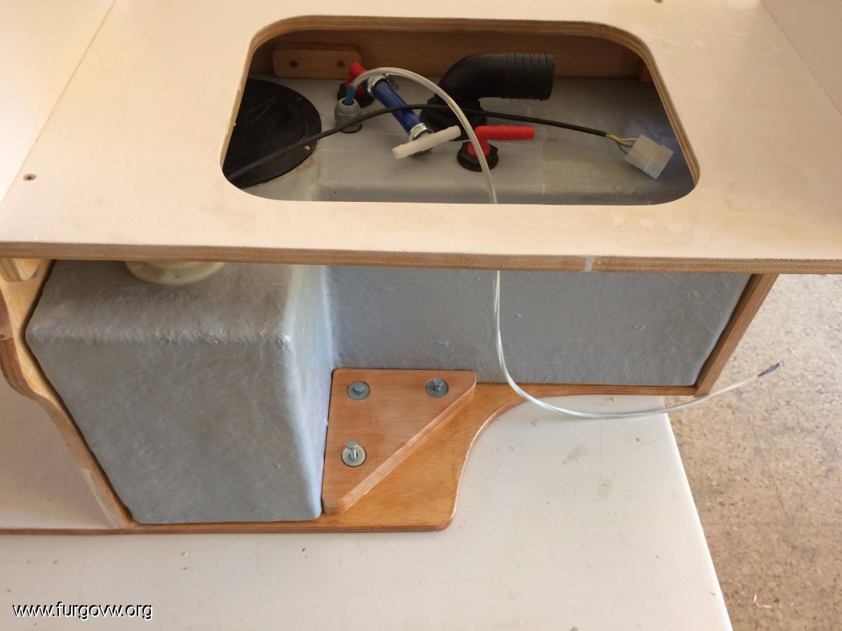

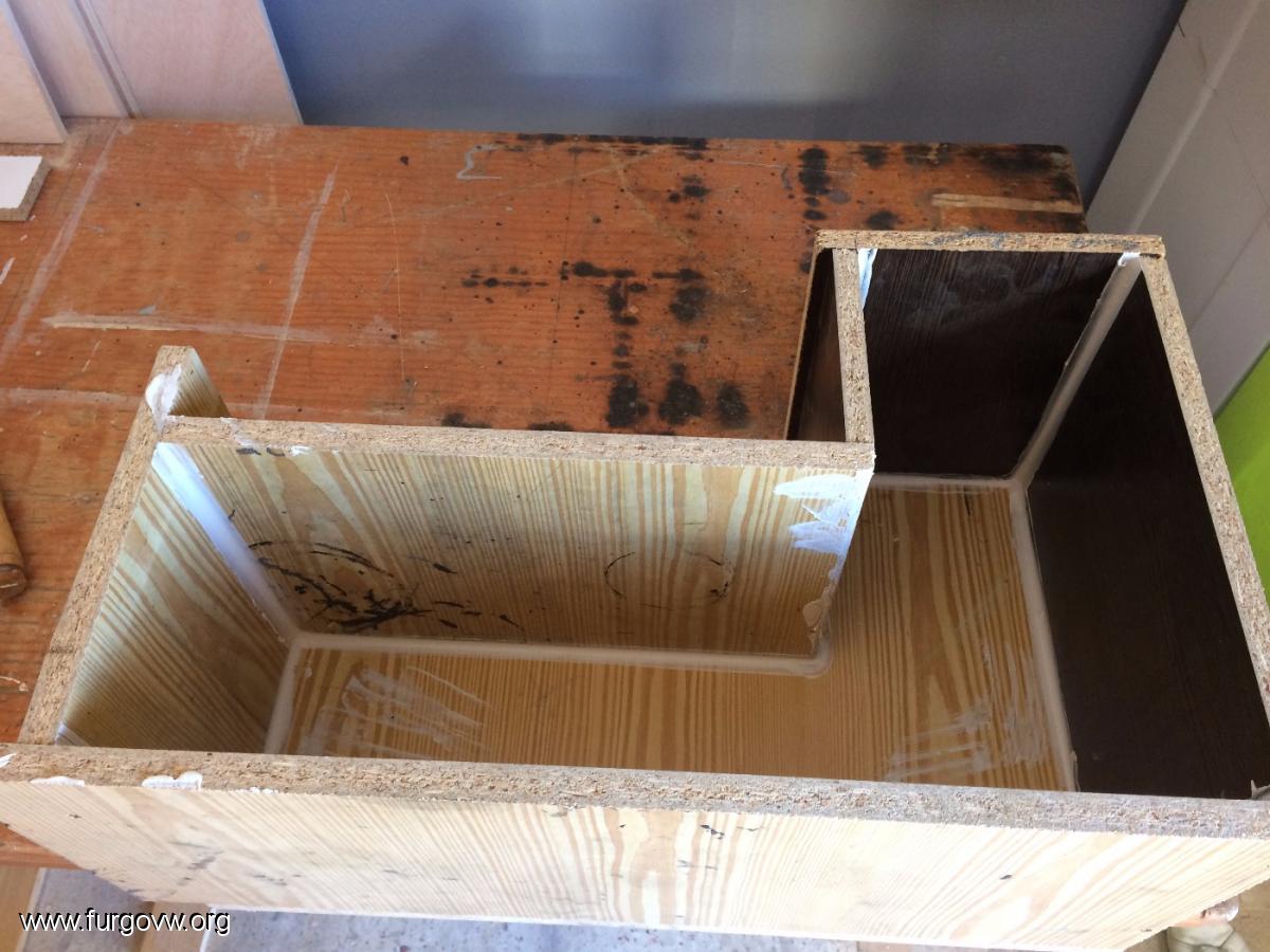

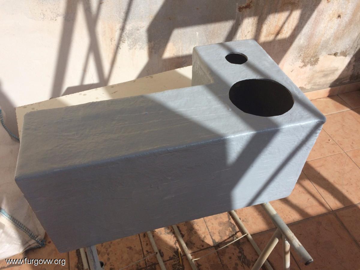

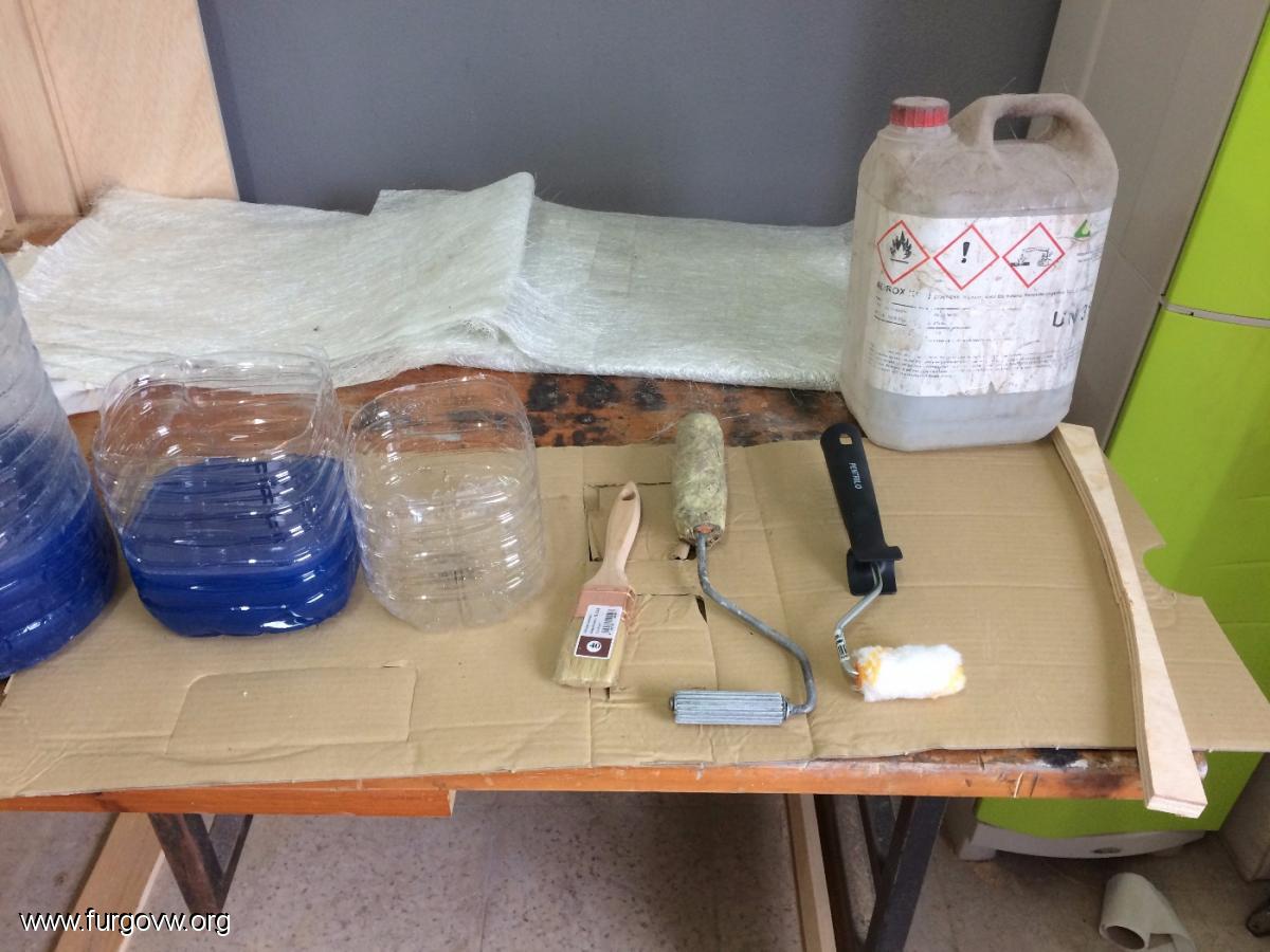

Mi idea fue poner el tanque del agua limpia debajo de la nevera y no encontré un tanque con las medidas idóneas para que entrase en el hueco y por tanto lo tuve que fabricar.
Primero el molde
Las herramientas
Y por último el depósito
antmartin
Buenas a todos
El depósito colocado debajo de la nevera. Con las tomas de llenado, registro, sonda, ect. Visto desde atras del mueble
Visto desde el frente
El mueble del fregadero y nevera
Mas fotos con y sin deposito

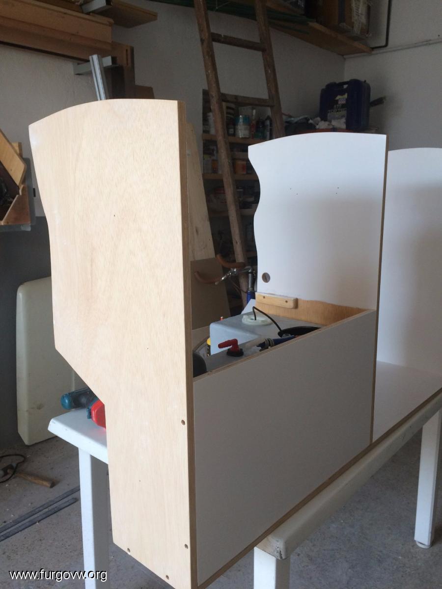

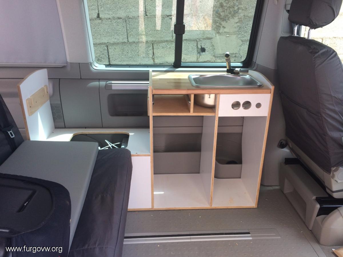

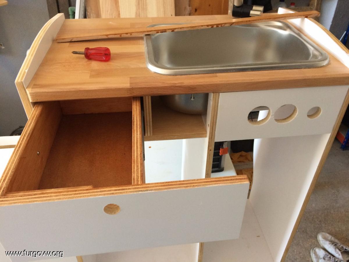

Sigo con los muebles, continuación del mueble fregadero. El tanque ya está terminado (bomba y sensor)

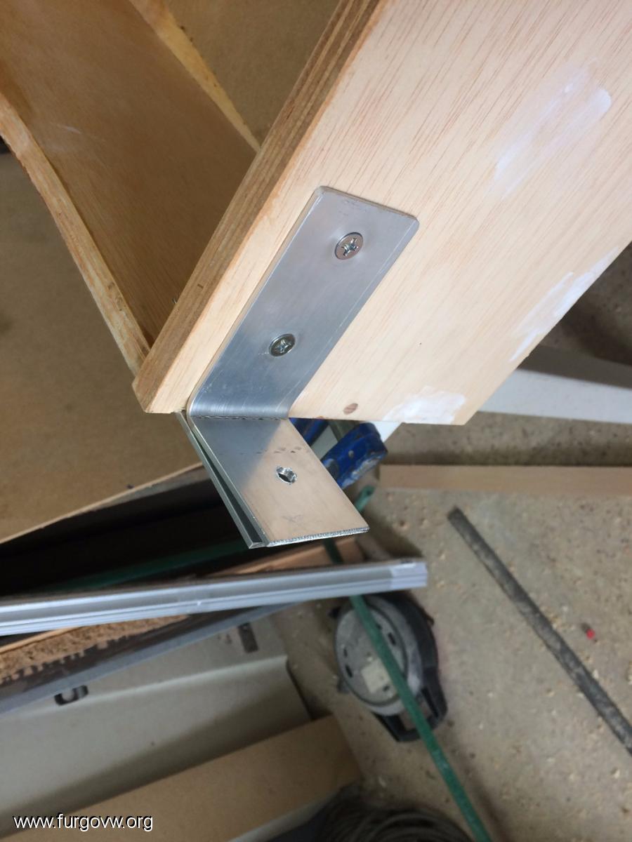

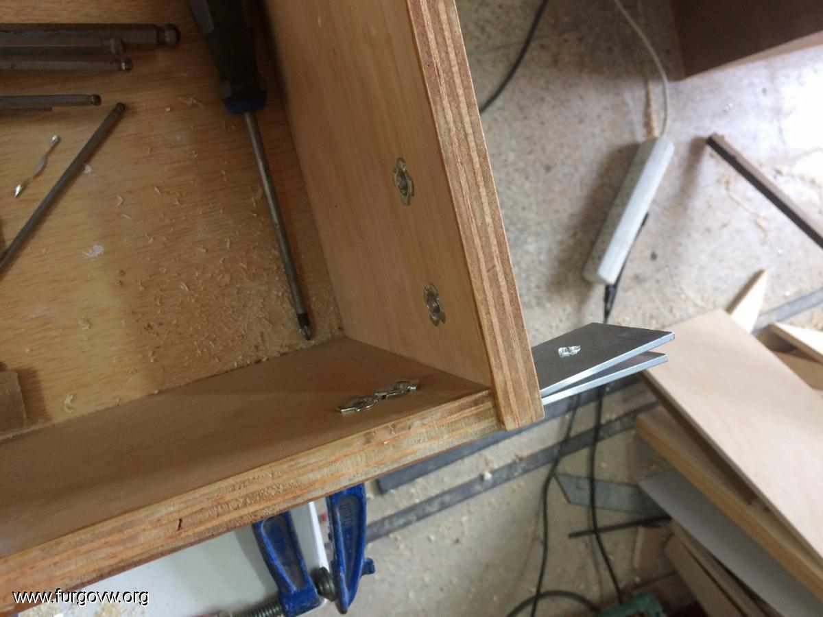

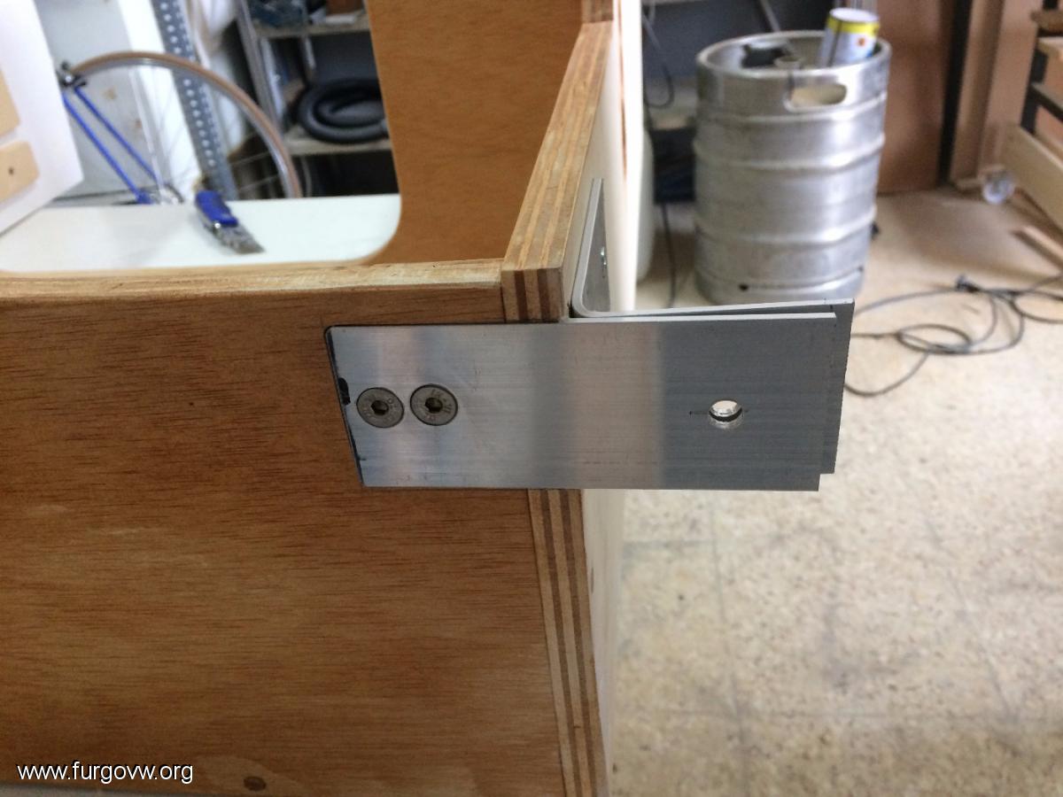

Para anclar el mueble a la furgo he hechos unos anclajes y poder sujetarlo a los carriles que trae.

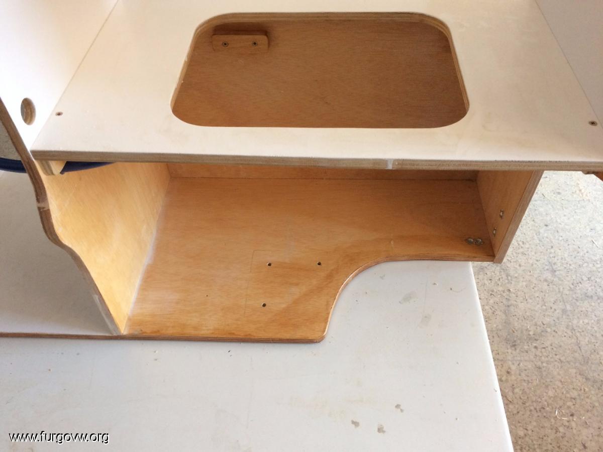

He puesto el fregadero y la gaveta para los cubiertos.

Tienes pensado meter juntas en los canteados? o dejarlos vistos?
antmartin
Hola daniramov

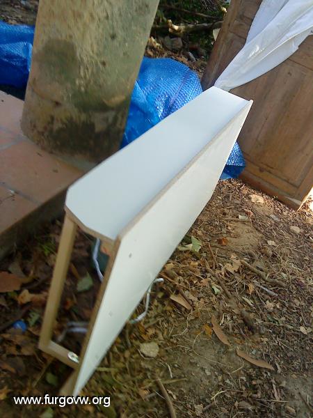

Lo que he hecho es pintar los laterales con pintura blanca de poliuterano y los cantos lo he barnizado para dejarlos vistos.
daniramov
Pues la verdad es que queda muy chula la pintura.
Yo estoy valorando si pintarlo, forrar de vinilo o simplemente barnizar y que se vea la madera...
Supongo que cuando tengo todo montado lo veré
antmartin
Yo estuve igual que tu, con esa duda. El tema de poner vinilo no lo tengo muy claro, ya que con el calor puede despegarse. Aqui en tenerife es muy dificil encontrar chapas que vengan forradas con formica y por tanto opté por la pintura. Ya lo hice en mi anterior furgo y queda aceptable.

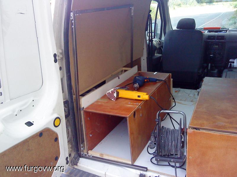

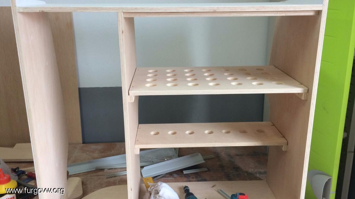

Estoy haciendo el armario ropero. Pensaba hacerlo entero, desde el suelo hasta el techo, pero al final lo pondré encima del multiflex.
Hice las primeras pruebas del mueble fregadero dentro de la furgo
