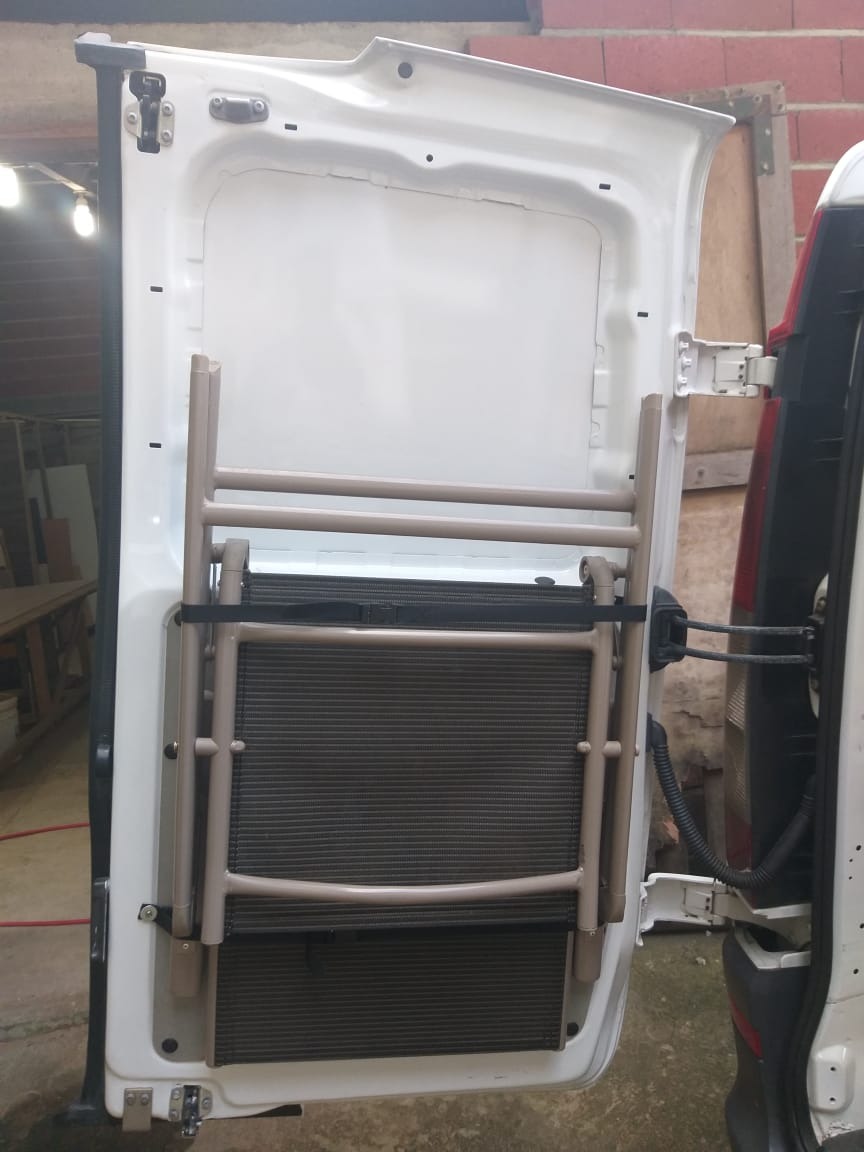

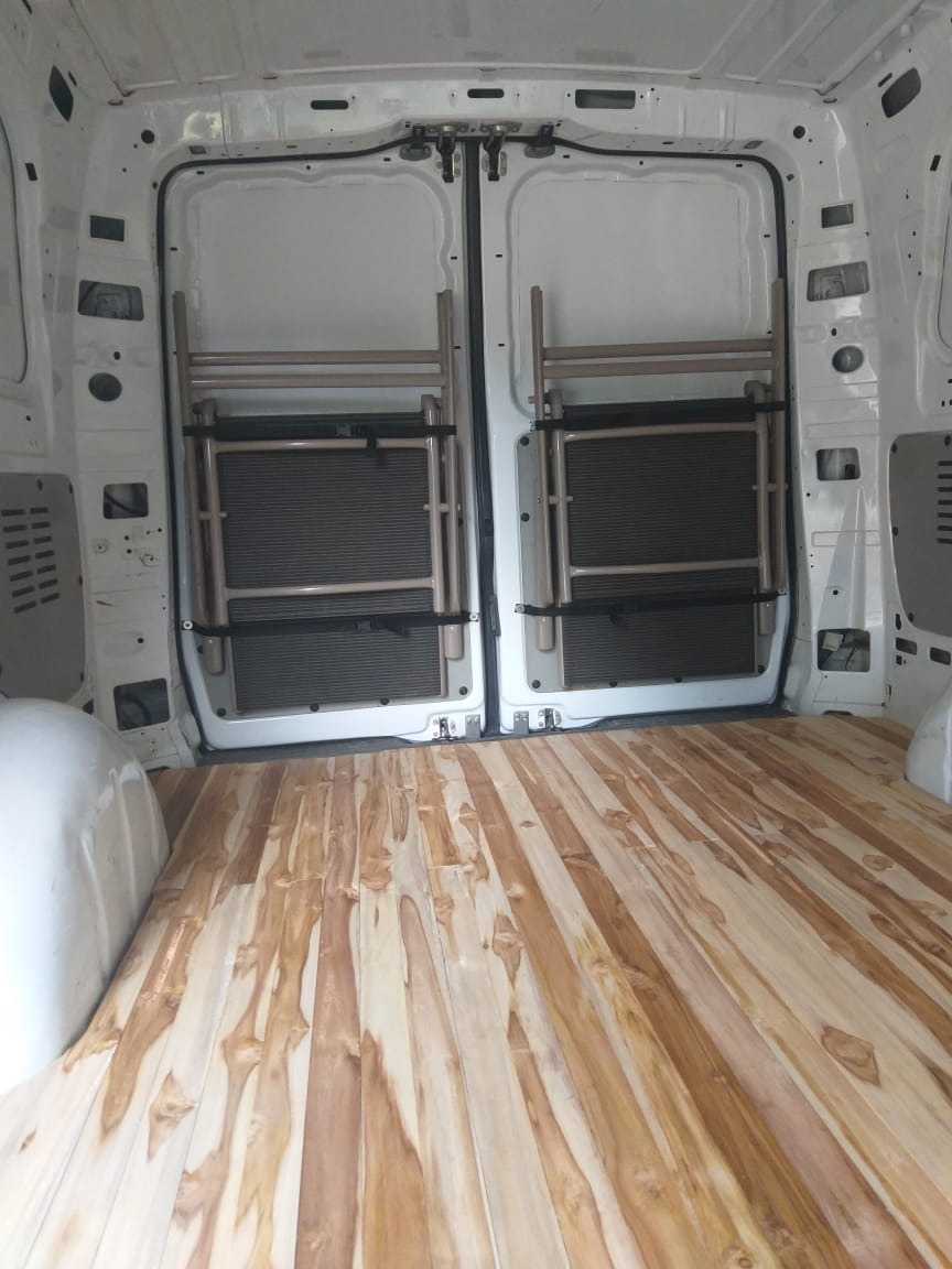

Cita de: karpintxiki en Junio 13, 2020, 15:14:48 pmYo tengo pensado hacer algo parecido pero la mía es de doble puerta.
¿Los corchetes que los has puesto con tirafondos o remache? Todavía estoy por decidirme si hacerlo con corchetes o imanes de neodinio
Yo tambien dudaba, pero despues de hacerlo con corchetes no tengo duda de que para mi es la mejor opción, es como mas tenso queda y mas asegurado.
los puse con remaches
Cita de: Coneho_Pirata en Junio 13, 2020, 16:56:24 pmMuy bueno el brico y ocupa poquisimo, las duchas ahí van a ser un lujazo
Gracias!! la verdad es que etoy muy contento con el resultado.

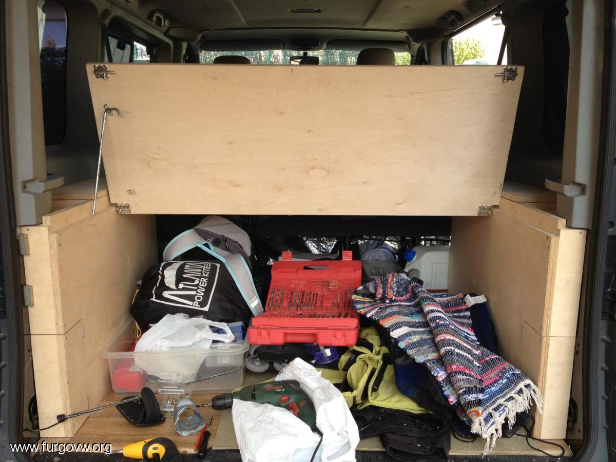

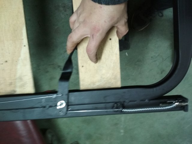

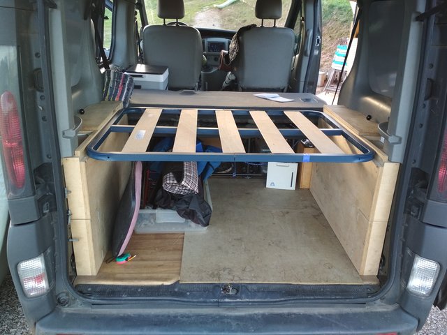

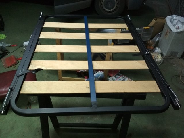

Buenas, hace tiempo midifique la cama, pero coincidio con los cambios del foro y despues se me pasó ponerlo.
quité las tablas traseras y hice unsomier a la medida que pesa menos de la mitad
le reforcé con una barra por delante y otra por detrás, que le daban rigidez y ademas me venian bien para los anclajes que habia pensado
la idea que tuve fue usar 4 pestillos de los de baño para hacer de cierre o de visagra dependiendo de donde gabras, y uní 2 de cada lado con un solo tirador para habrir la cama
aquí se ven los dos tiradores, uno queda en el maletero, y el otro detras del asiento, vascula en los dos sentidos para poder levantarlo desde el porton trasero y desde dentro, y con un fuelle de maletero hice que se levante solo sin tener que levantar peso, así dejo el poty en el maletero y se puede entrar desde delante sin problemas
ñoz

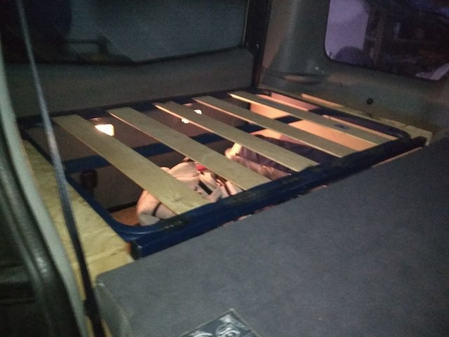

Junio 18, 2020, 16:23:08 pm #363 Ultima modificación: Junio 19, 2020, 10:32:33 am por ñoz
Aqui se ve como funciona, y se ve donde llevo el poty, desde el maletero habre igual en la otra dirección

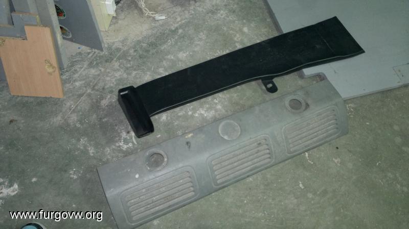

te refieres al tubo que lleva la calefacción de la parte de delante a los asientos de atrás? o al que puse para meter aire de la calle a la zona de la cama?

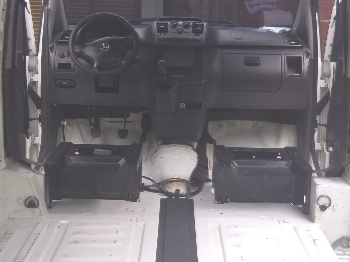

este es el que va de la parte delantera a los asientos traseros.
primpiratas
Buenas ñoz, me refería a esa pieza, por ver por donde meto el aire. La calefacción la instalaré fuera y quería utilizar el sistema que ya tenemos en la furgo. Yo tengo la salida esa cuadrada en el suelo y quería quitarla, pero de momento no se como hacerlo... en ese cuadrado por debajo se podría meter el tubo de la calefacción por ejemplo pero seguiría quedando ahí.
Gracias!!!
