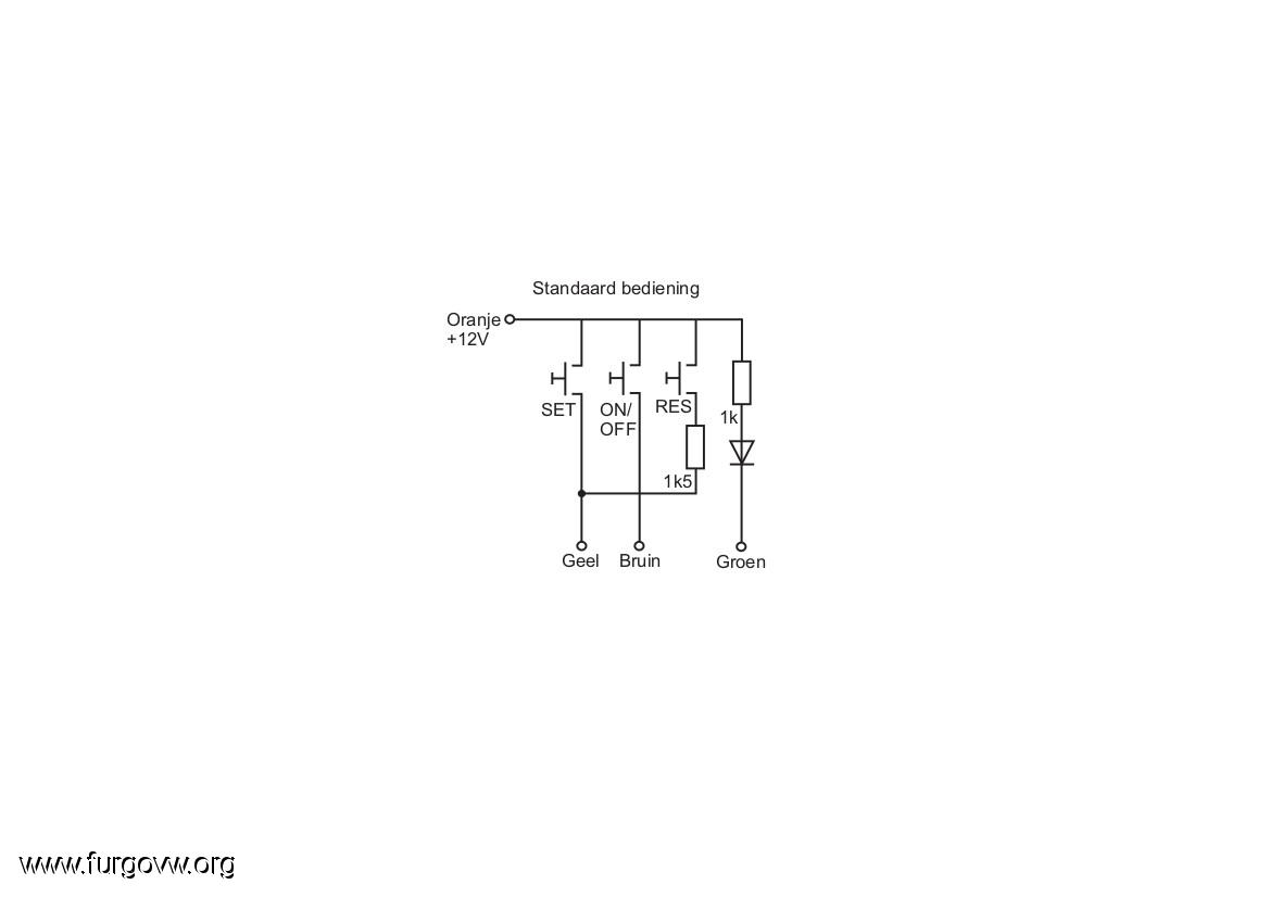

Angeli-to yo y muchos otros foreros te agradeceriamos muchisisismo que pusieras cuando finalices la instalacion otra imagen del esquema pero del resultado final con las correcciones que han dicho los compis y asi tenemos un esquema de lujo para todos!!
Vaya bien hecho que esta...
Al final la instalación ha quedado tal cual está el esquema, funcionando ya casi un año, por lo que no requiere ninguna modificación, la importancia de una buena planificación! Jeje

jallacru
Octubre 01, 2016, 11:33:11 am #18 Ultima modificación: Octubre 01, 2016, 11:36:37 am por jallacru
angel-ito. . . HA PASADO MUCHO TIEMPO. . .PERO. . .
Cita de: angel-ito en Septiembre 14, 2016, 11:17:22 am
IMPOSIBLE
TAL CUAL ESTÁ EL ESQUEMA, ES "IMPOSIBLE" QUE TE CARGUE LA BATERÍA AUXILIAR. . .
O HAS CONECTADO EL BORNE DE LA AUXILIAR A MASA . . . O HAS PUESTO UN CABLE DE UNIÓN ENTRE LOS NEGATIVOS DE LAS BATERÍAS
la importancia de una buena planificación! JeJe
algunos te pidieron que arreglaras el esquema para poder  aprender a hacerlo en sus furgos. . .ARRÉGLAGO porfa. . .gracias.

Ups ups ups! Jajajaj claro que está conectada a masa! Perdón! Jejeje, mira que publiqué el esquema hace tiempo y nadie me dijo nada... en mi cabeza estaba claro que iba conectada a masa pero se me pasó reflejarlo... si, os debo la modificación del esquema, a ver si puedo hacerlo pronto porque ahora no cuento con el software con el que lo creé.
Gracias por el apunte Jallacru!
