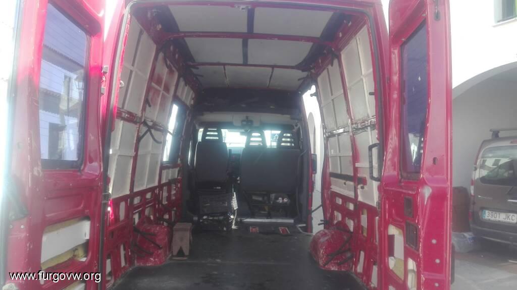

Después de muuuuchos meses viendo, comparando e informándome sobre furgonetas me decidí a comprarme por fín una  .palmas .palmas .palmas Aquí os muestro mi Opel Vivaro donde las primeras apariencias fueron geniales, muy bien de chapa, pintura, motor... De hecho le tengo que dar las gracias a mi Tio ya que sin él no la habría podido conseguir quien me la revisó en su taller puesto que son unos grandes profesionales :D
Bueno pues dejando a un lado la compra, me decidí este fin de semana a camperizarla después de un gran periodo de tiempo en buscar ideas sobre que ponerle y que no, ya que en este foro se pueden encontrar verdaderas maravillas. Gracias a un amigo que entiende de la materia y tiene un taller donde podemos montar y hacer todos los muebles empezamos la obra (por no decir empezó). .yupiii

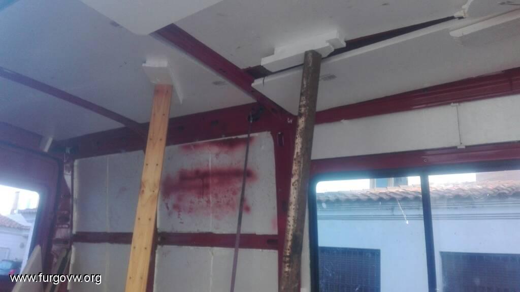

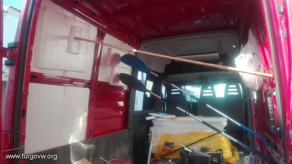

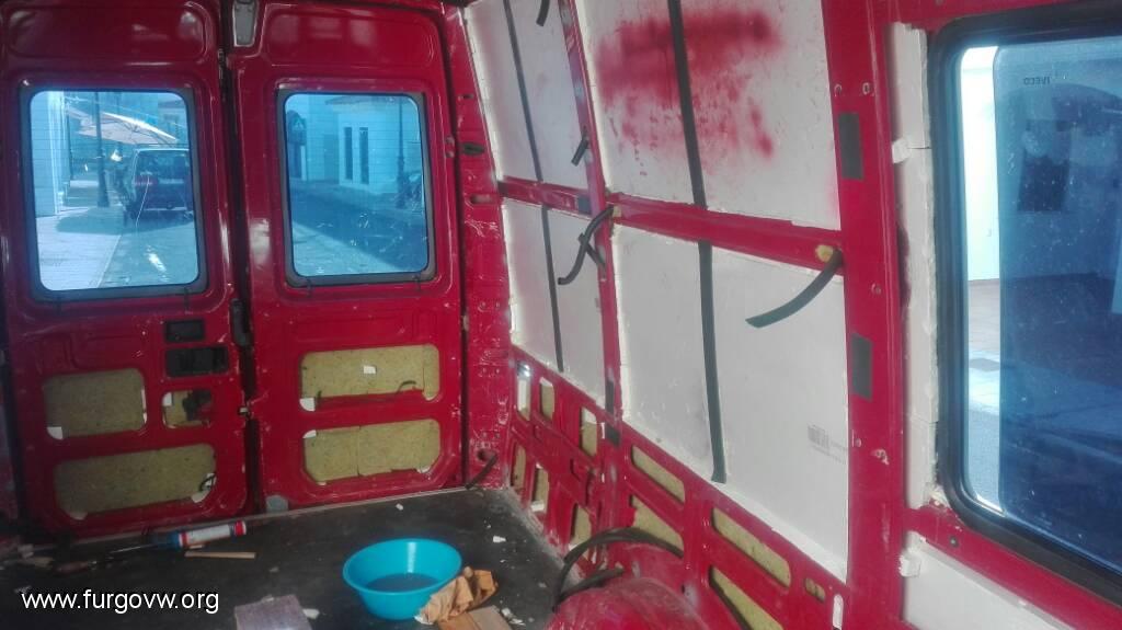

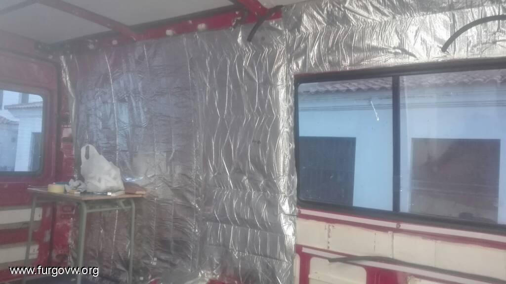

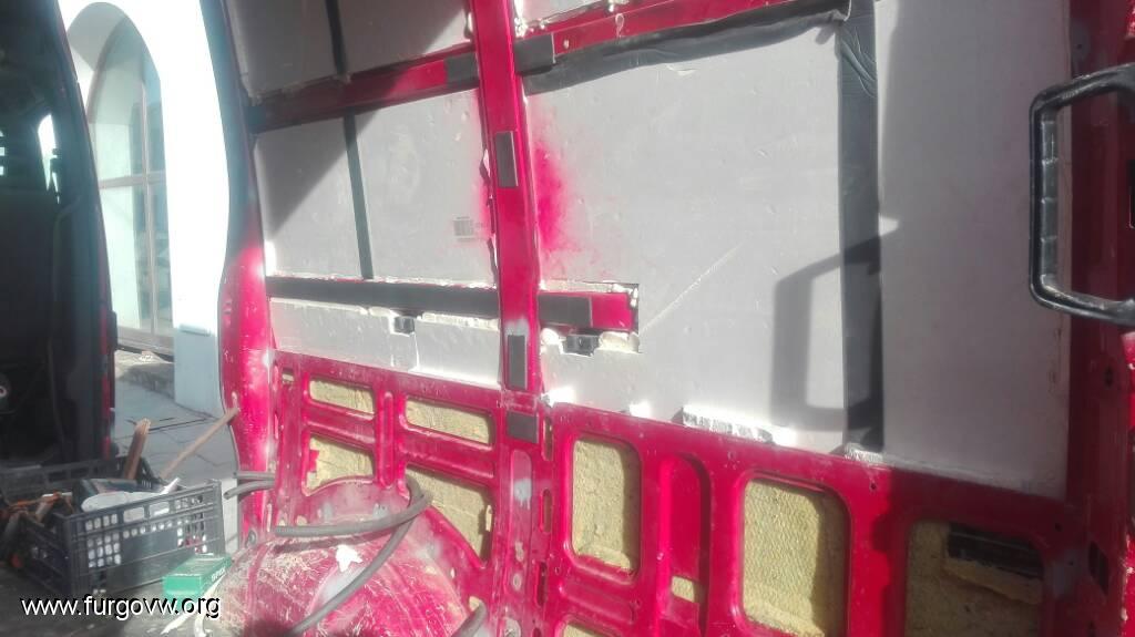

Empezamos poniendo el aislante a toda la furgoneta tanto en el techo como paredes. Le instalé lana de roca vi que era la mejor opción en cuanto a calidad precio a unos 23 euros 11m2 en Bricomart.
Tras poner la lana de roca la empezamos a recubrir con un tablero fino de madera para la sujección. En las puertas recubrí esta maderita con una tela que si no iba a quedar horrorosa.

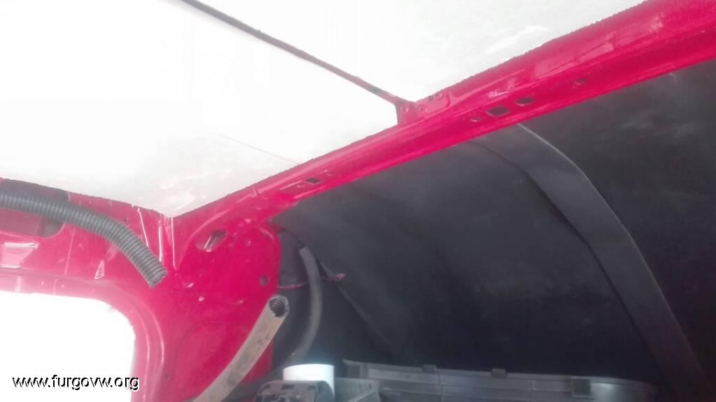

Pinté los refuerzos de las puertas que estaban muy sucios y un poco arañados y la verdad que fue la mejor opción, le da otra impresión a la furgoneta.
Tras el pintado comenzamos a tirar cables para la instalación eléctrica y colocamos el techo.
Aqui es donde empezaba el verdadero caos no sabía donde me había metido... empezabamos a medir, cortar y poner las paredes y techo donde todo tenía su pega ya que las paredes tienen su curvatura, el suelo inestable... pero con el ingenio de mi amigo pudimos salir del paso y empezar a darle forma a la furgo  .panico
Por ahora es lo que llevamos hecho, dos dias de trabajo y el fin de semana que viene nos pondremos manos a la obra para poder seguir dandole forma a esta maravilla. Os iré detallando conforme avancemos  .bien .bien
