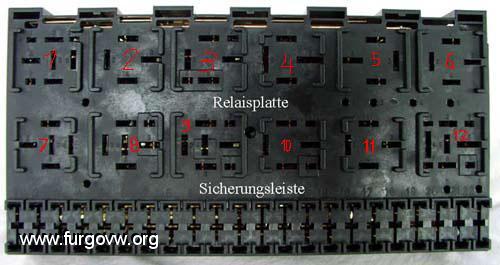

Son prácticamente iguales. Instalaciones de T4 con la de los turismos hasta el 97 son coincidentes. y las cajas fusibles, relés y de conexión lo son. P.ej pillas un cableado de un ibiza del 96/97, golf3 ... y  lo comparas al lado con el de uno de una 2.5 tdi del 97 y lo único que varía es la longitud de algunos cables pero los cables son los mismos. Me refiero al mazo de cables concreto de gestión del motor.
En el cuadro se se sustituyen los conectores Blancos (G1 G2 y F)
Se ponen los relés 109 en la posición 3 y el J52 (relé de calentadores del donante) en la posición 12 del cuadro de relés y poco más para que vaya si respetas como estaba instalado en el coche donante todo (positivo, caja del inmo...).
