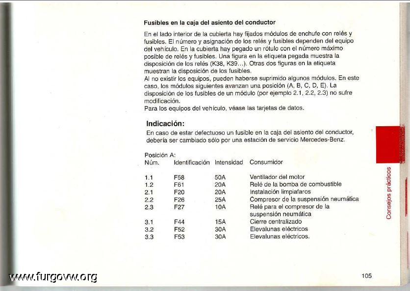

Hola, igual llego tarde, pero he leído ahora este mensaje, y tenía la info a mano..
Según el manual de usuario, debajo del asiento del conductor, hay  otros fusibles que afectan a los elevalunas.
Saludos¡
MNL
Eh! Muchísimas gracias. Conseguí arreglar mis elevalunas ya que encontré el cable roto justo en el paso de puerta. Pero seguía sin saber donde están los fusibles. En cuanto vaya a la furgo miro en esas clavijas que me indicas. Muchas gracias!!!! .palmas
