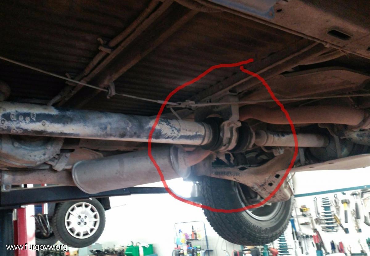

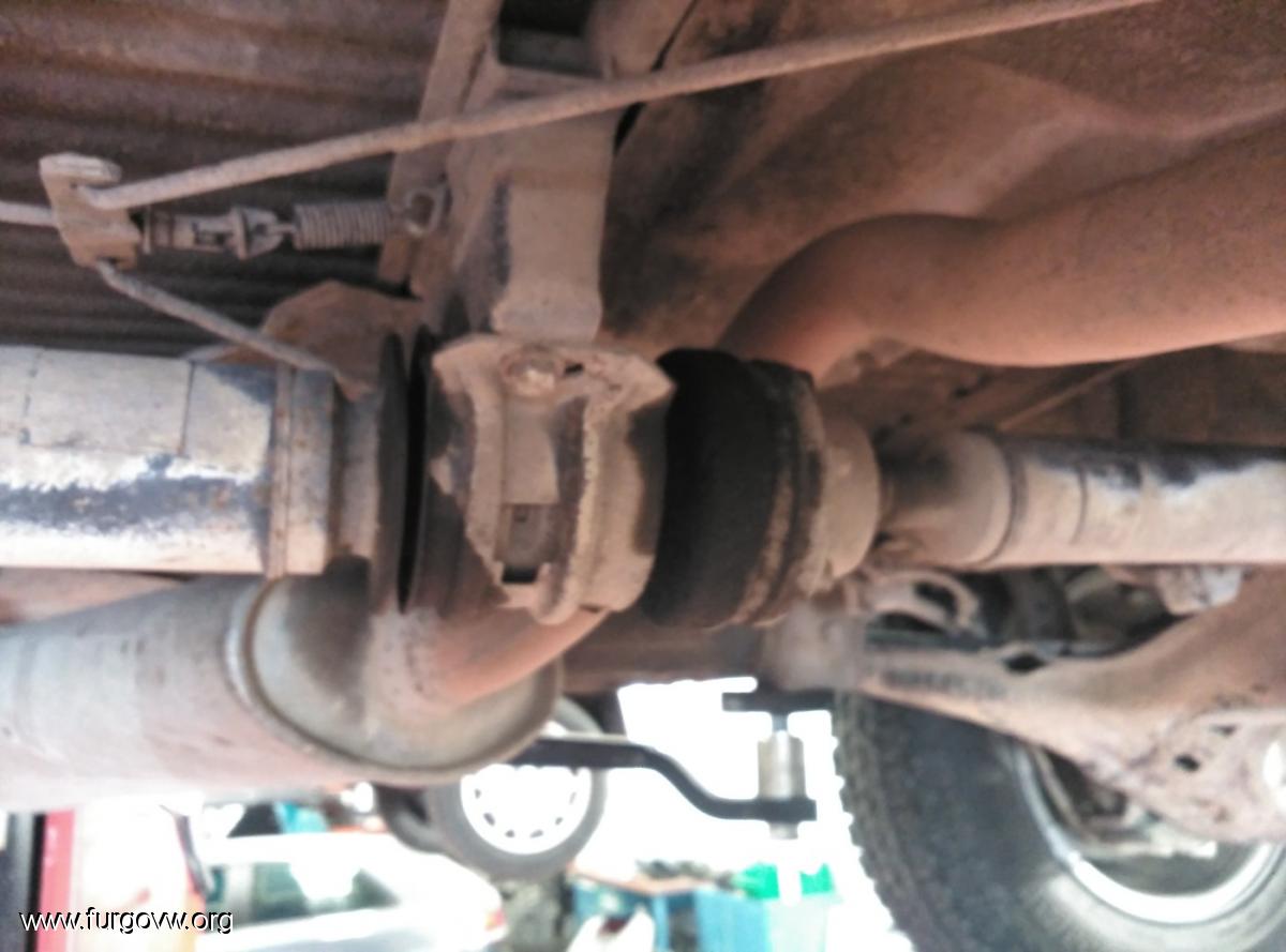

Finalmente con la furgo subida en un elevador y haciendola funcionar el ruido lo hace el cojinete de la transmision central.
Adjunto una foto de la pieza, alguien sabe si se puede llegar a desmontar para cambiar ese cojinete?

Si pierde grasa seguro el sellado del cojinete....está mal. Desmontar se puede seguro

Gracias Afrago, pero si se ve manchado es por que en otro taller sin saber que venia de ahi, engrasaron toda la transmision por si acaso.
Mikel_24
En ese punto, más que un cojinete (rodamiento), lo que llevas es una junta homocinética en toda regla (igual que la que va en los palieres). Si suena, es que está frita. Toca desmontar y sustituir (si encuentras el repuesto, que a lo peor está descatalogado) o reconstruir.
