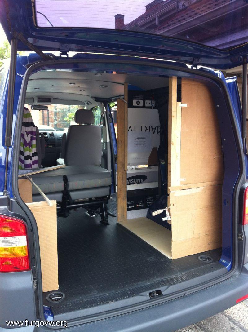

Que medida le has dado al baño y al plato ducha? Dejarás la salida del casette hacia el pasillo?
jcalero
De cabeza creo que 90 baño y plato hace 58

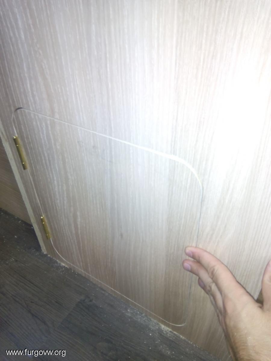

Esta seria la puerta del cassette hacia el pasillo

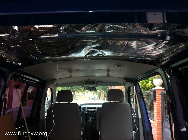

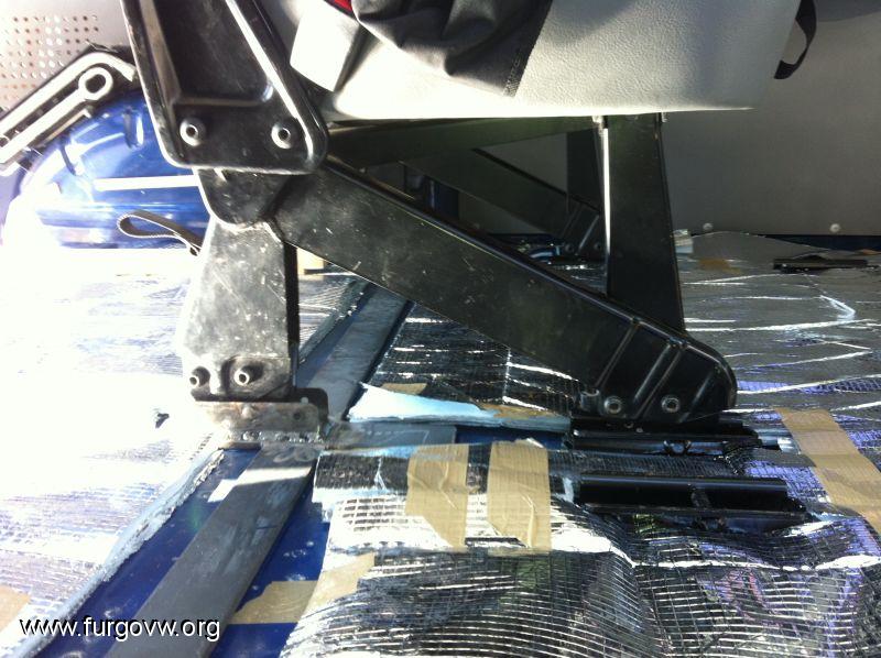

buenisima faena! yo estoi preparando la vito del 2007, tengo que empezar a pensar en el aislamiento. que material as usado? no tengo mui claro que poner!
jcalero
Yo le puse kayflex para mi opinión comodo de poner y cumple su función.

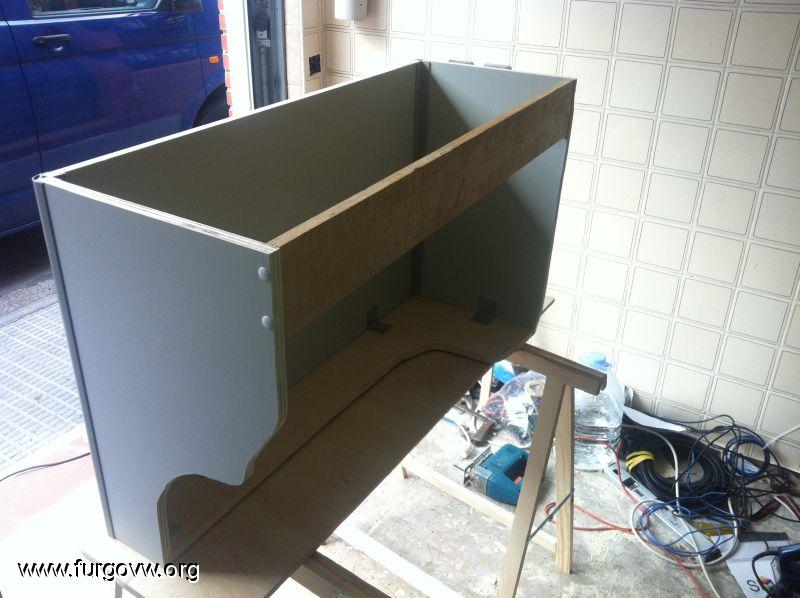

con que has canteado los muebles.
Editado
jcalero
Perdón por responder tan tarde pero estaba un poco desconectado del foro, los cantos son de pvc de 1mm y encolados con cola de contacto, tenia pensado hacerlo con canto preencolado  pero no encontré cantos parecidos al tablero
