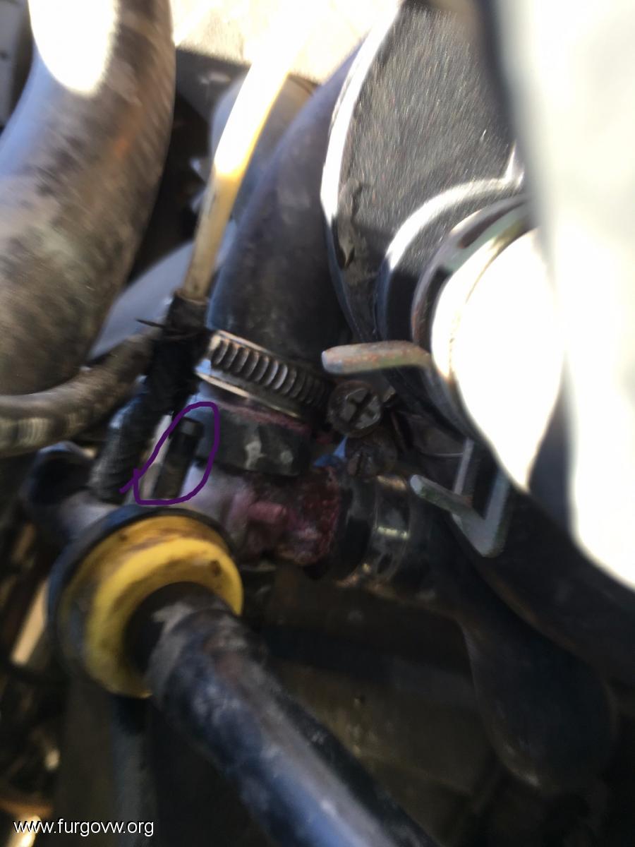

Este tema es de hace mucho tiempo ,pero me encuentro en el problema de enriqueta, ayer al cambiar la valvula de paso de la calefaccion, la que esta justo debajo del vaso de expansion me di cuenta que cuando la he montado el freno va muy duro, y no veo ningun tubo que quede suelto que tenga que conectar. Si que he provado de tapar un tubito que sale de este tubo general del depresor y el tubito este hace vacio y frena bien, claro esta que el tubito no lo dejo tapado todo el rato ya que no se si lo tengo que dejar tapado todo el rato o al aire libre como lo tengo ahora, pero al cabo del rato sigue otra vez duro.

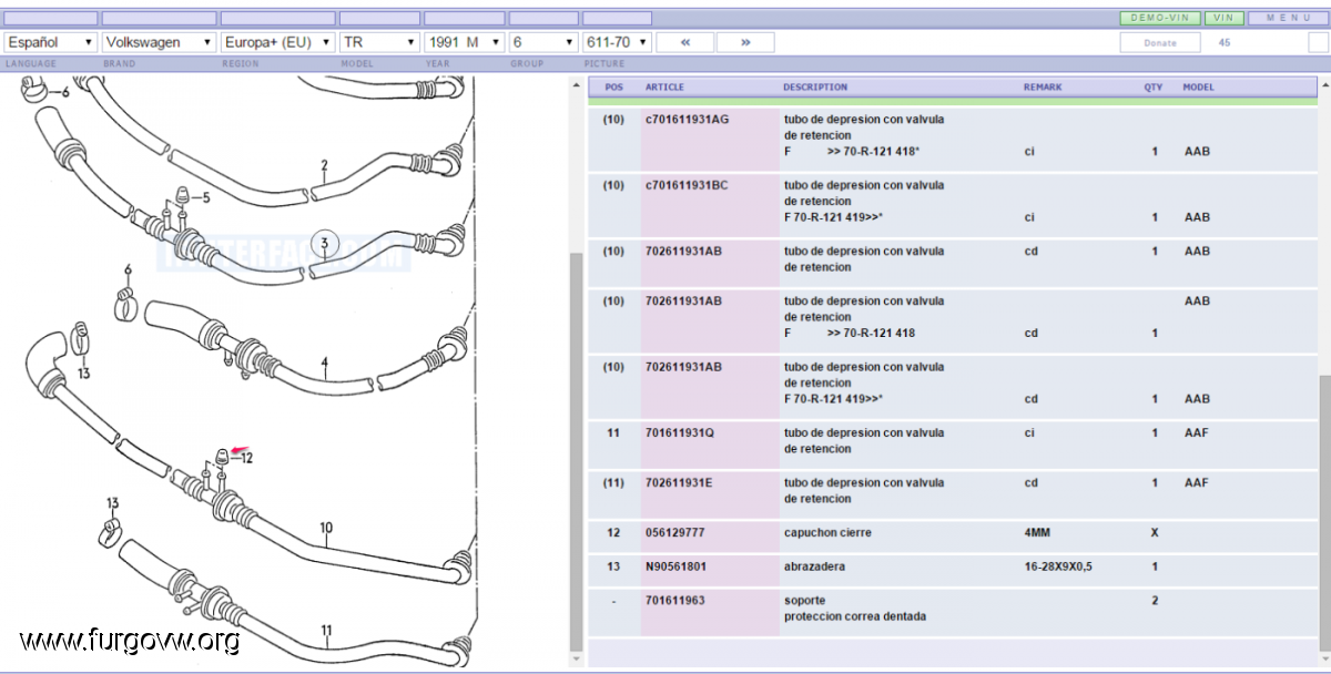

y mirando el despiece de latiguillo que venden un tapon que es la figura nº12.Quiere decir que este teton que es por donde hace vacio tiene que estar taponado?
os pongo la parte del despiece.

la duda mía era la misma que le causó a quien abrió este post, a forer@ Enriqueta. Realmente me a pasado lo mismo, cambié la válvula de paso de agua que esta debajo del vaso de expansión y estuve meneando y haciendo hueco por las mangueras existentes para poder sacar y meter la nueva válvula y una vez colocada pues me metí en la furgo y la arranqué y espere a que se calentará para comprovar que la calefacción funcionase ( cosa que me sigue sin funcionar) total, que me da por tocar el freno y va duro de cojones y me dio por probarla en marcha y así fué, que no funciona bien y creo que lo que puede ser que ese tapón que marco del despiece puede ser que haya saltado como pasó a Enriqueta, lo que yo no encuentro ningún tapon y quiero asegurarme si alguien tiene ese tapon puesto en una furgo como la mía del 91.

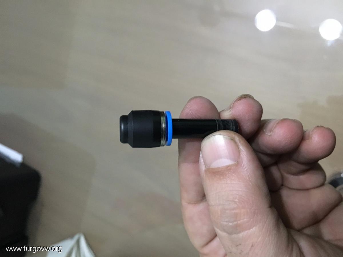

pues al final a sido el susodicho tapon que como enriqueta decia tambien le paso. he cojido un trocito de tubo neumatico y se lo he metido a presion y un tapon ciego y se lo he montado y problema solucionado.
