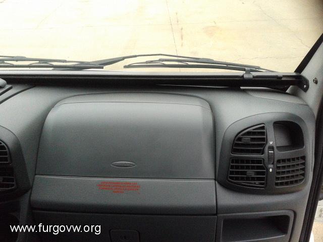

Hola, Si una pasada lo que hizo mi marido con esa furgo. Sobre los plasticos interiores sólo dio el incoloro, no hace falta más. El resultado es increíble.
Hoy lo estuvo haciendo sobre todos los plásticos de la cabina. Acabamos de vender la furgo, y aunque la operación ya esta hecha, queremos que el comprador (futuro furgonetero esperó) se lleve la satisfacción de esa sensación de estrenar algo. No hice fotos porque se nos hizo de noche, pero el viernes cuando se la vamos a entregar las haré para que veáis.

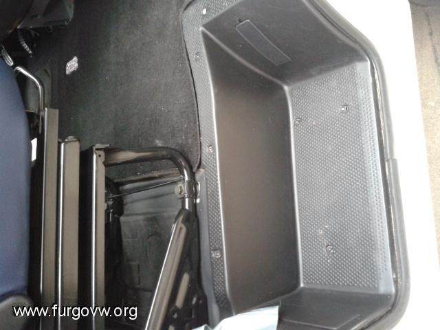

Hoy mi marido estuvo utilizando el incoloro también en las alfombrillas de goma, los peldaños de entrada, palancas de los asientos, incluso los bajos de la tapicería que en este modelo que hemos vendido son plásticos. Una pasada crea una película y recuperan el brillo original.

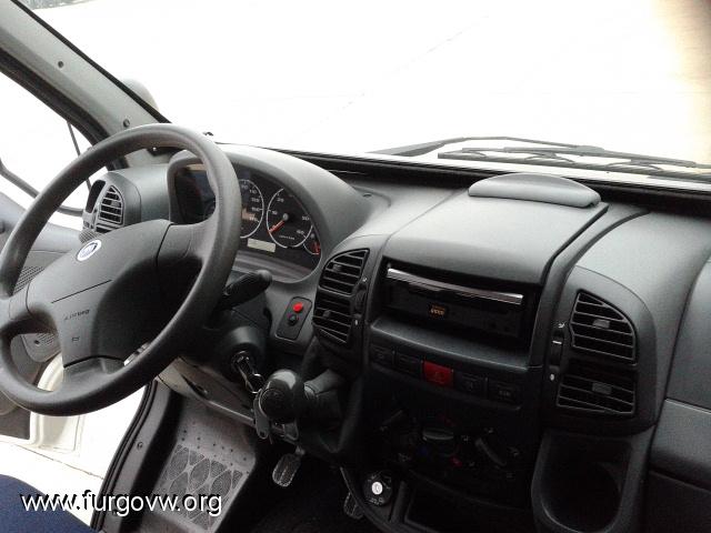

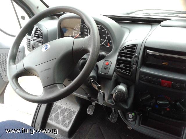

Ayer entregamos la furgo a su nuevo dueño.... Pero antes OS hicimos estas fotos de las gomas, peldaño de entrada y el salpicadero rejuvenecidos con el producto incoloro. Así estaba una semana después de haberlo hecho

Cita de: Debbie en Enero 30, 2016, 08:30:07 am
Ahora que lo veo, ¿cómo se llama esa pieza donde se pone el pié para subir/bajar?
Esque las tengo fatal y quiero buscar para cambiarlas, gracias
