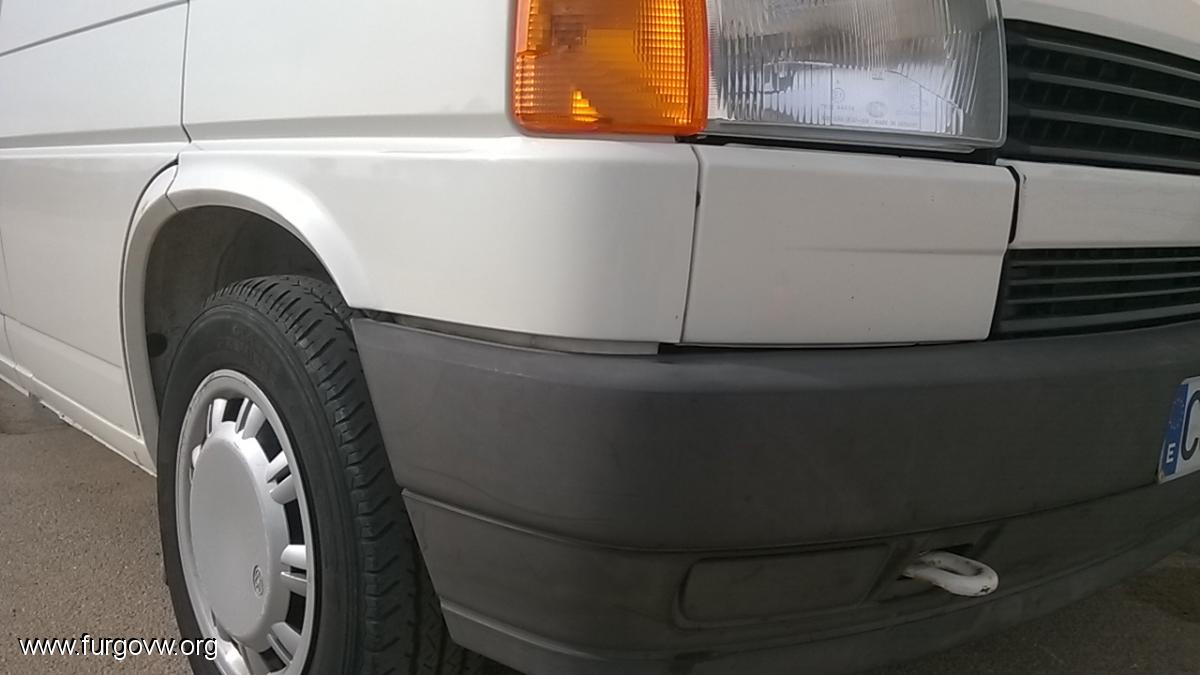

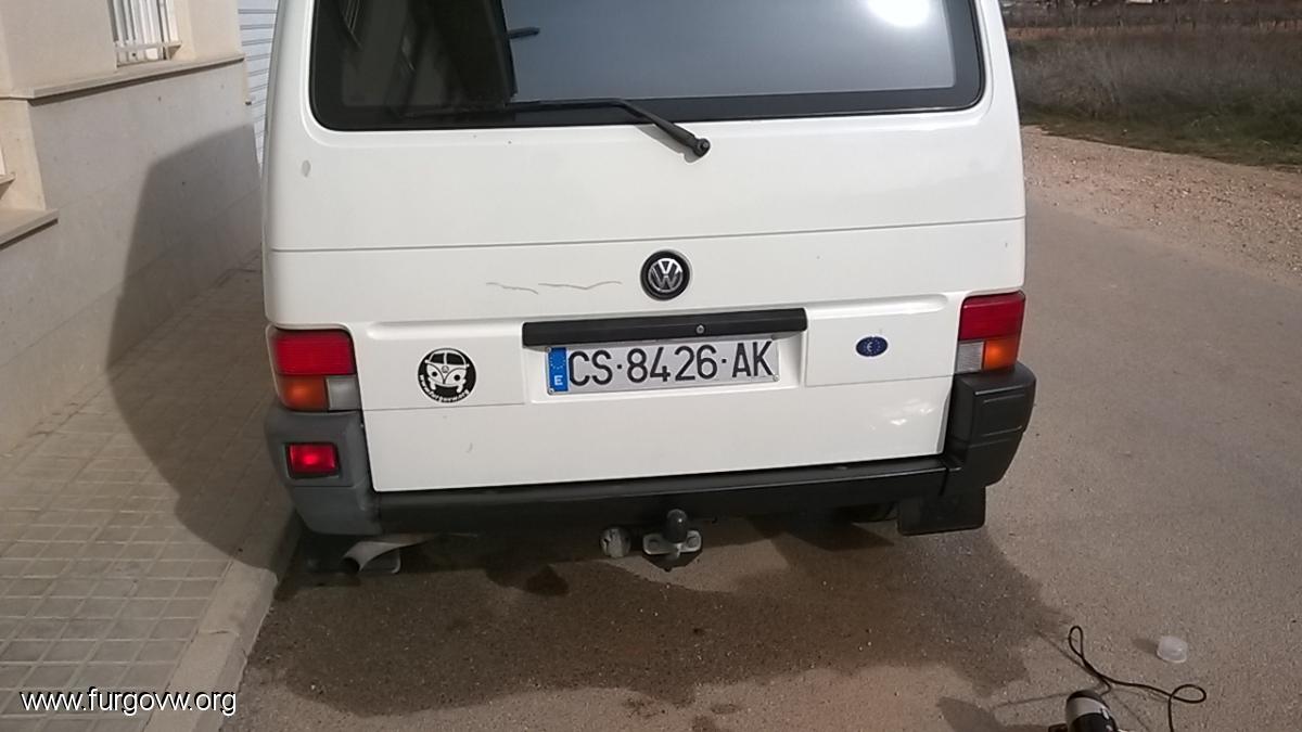

Bueno, pues después de rejuvenecer la estufa de mi casa con un barniz transparente anticalórico y visto el resultado que dio en la estufa, se me ocurrio utilizar este producto en los paragolpes de la furgo que ya daban penica.  El resultado ha sido mas que satisfactorio, solo queda dejar pasar el tiempo para ver lo que dura a la intemperie. Después de utilizar varios productos para rejuvenecerlos, no terminan durando los resultados mas alla de un mes, dado que lo que hacen la mayoria de estos productos es tintarlos y este tinte se termina esfumando en poco tiempo.
Al lio:

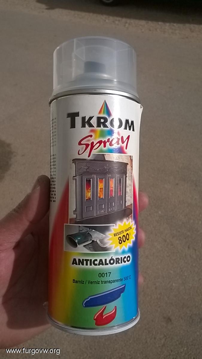

Este es el producto que he usado, supongo que al ser anticalórico hara que sea mas resistente a la intemperie. Imagino que existirán otras marcas.

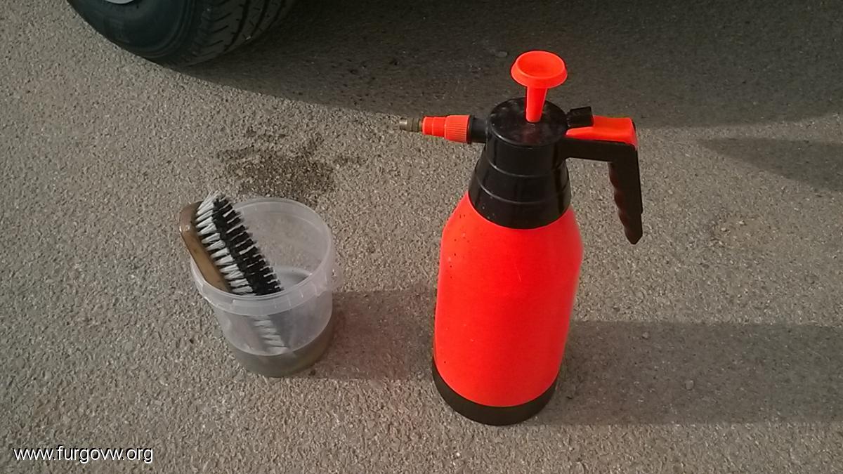

- Primero he limpiado bien los paragolpes con amoniaco y un cepillo de la ropa. El cepillo limpia mejor entre la rugasidad del plastico.
Después a darle con el spray. Al ser incoloro no hay que tapar nada pues no se nota aunque le demos sin querer a la chapa. Si nos crea goterón al pintar, basta con pasarle un poco de papel rapido y ni se nota.

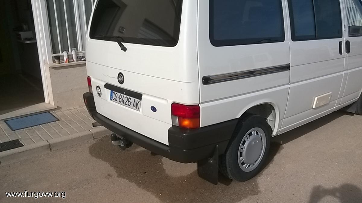

Foto antes de pintar.

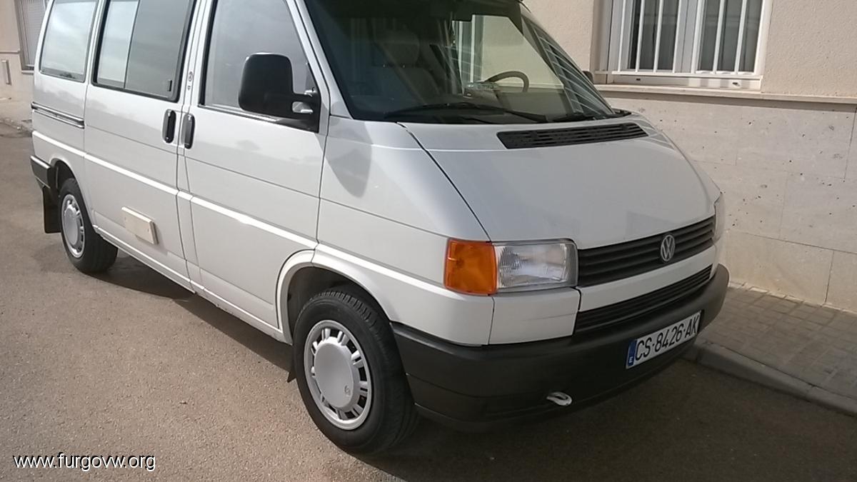

Fotos del contraste.

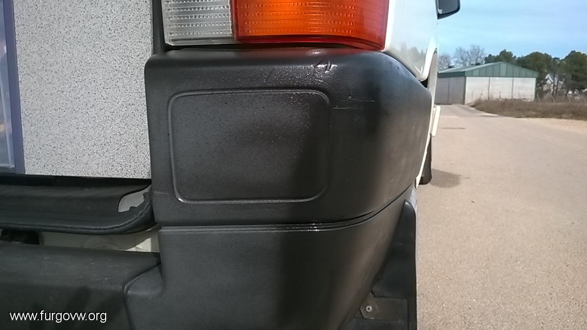

Fotos del resultado.
Bueno, solo queda saber si  será duradero, os tendré informados.

Hola Emplor . 6 euros y algo. He usado un poco mas de un bote. Lo he pillado en una tienda de pinturas.

A mi me ha costado en total limpiando incluso, alrededor de 1 hora. Acabo de mirar despues de secos y siguen igual. Hay que esperar a ver como reaccionan al sol. En principio al agua reaccionan bien, le he echado y le resbala, el barniz es lo que tiene.
