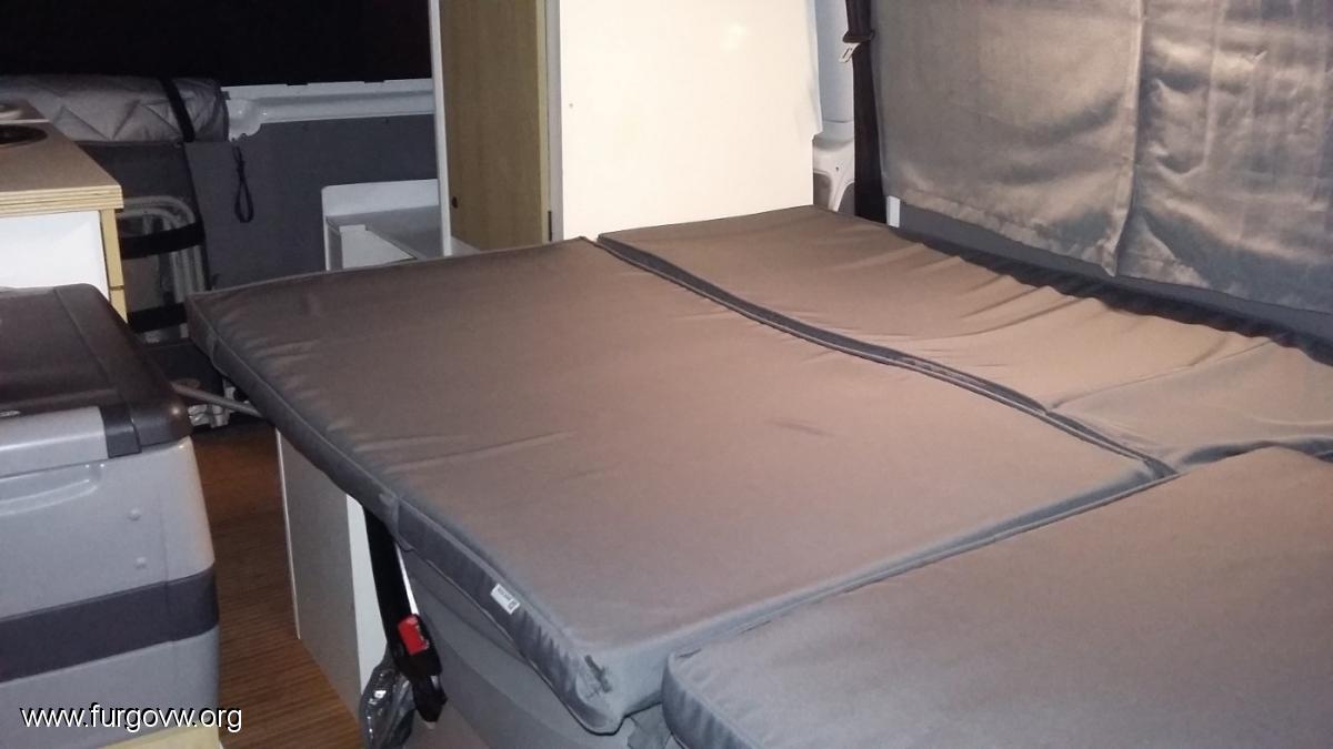

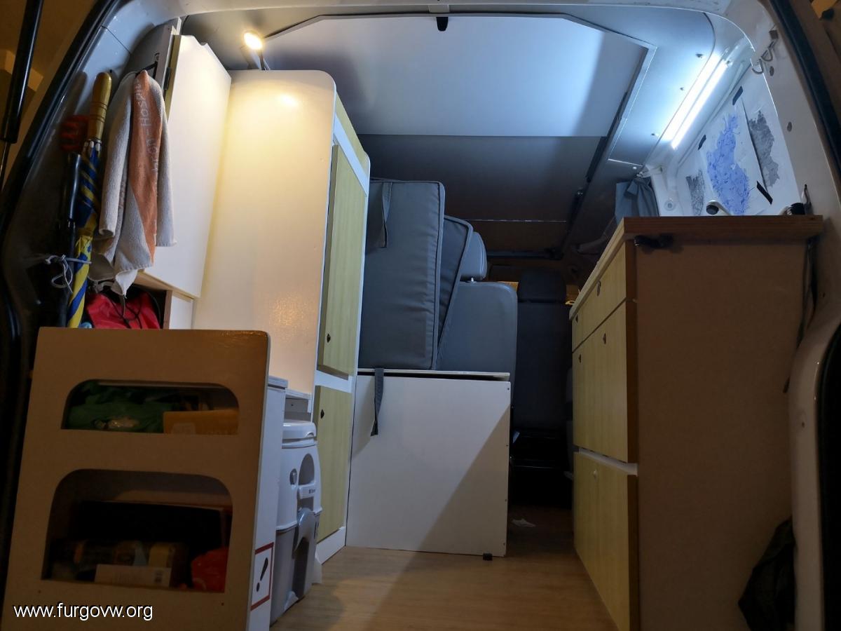

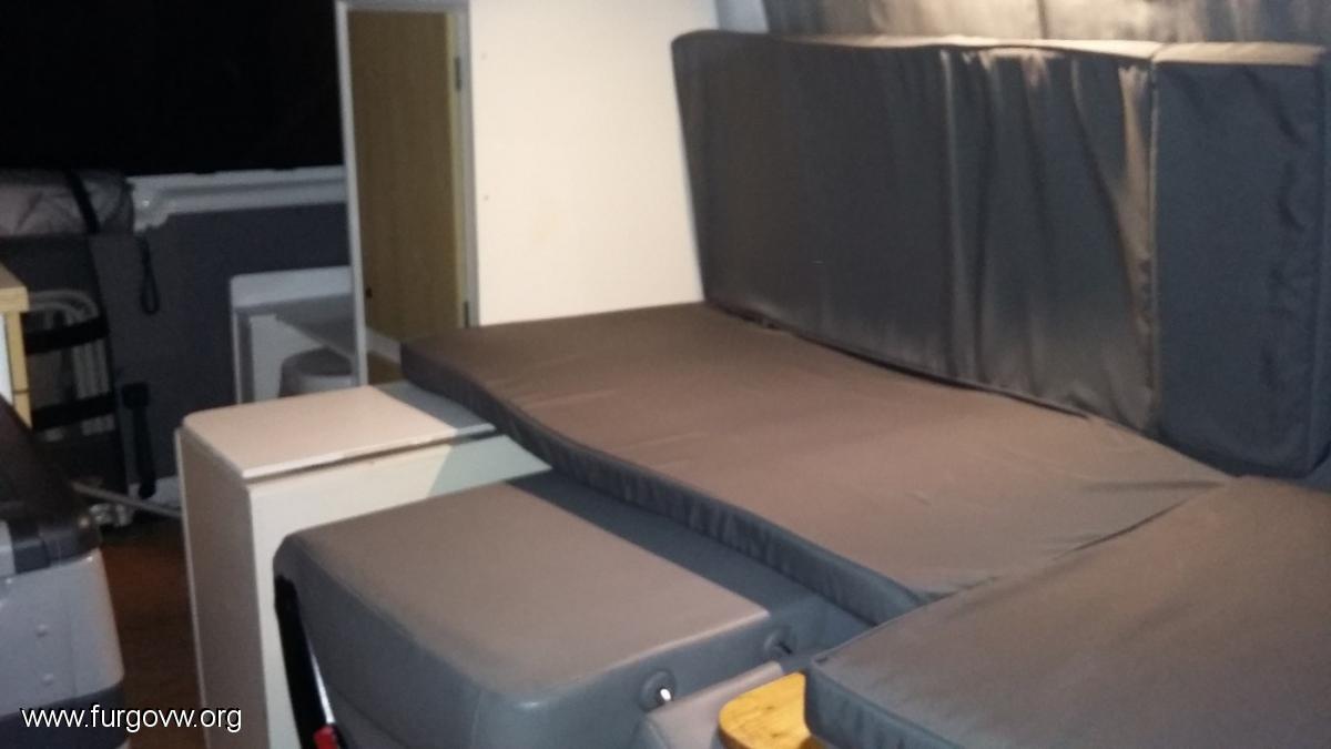

la cama elevable es el Project-2000
lleva un reductor y las cintas
la verdad que la homologue sin terminar muchas cosas
por miedo a que no pudiera por el peso tan justo que voy y como cambiaba normativa el 1 septiembre me di prisa en poner lo basico que queria

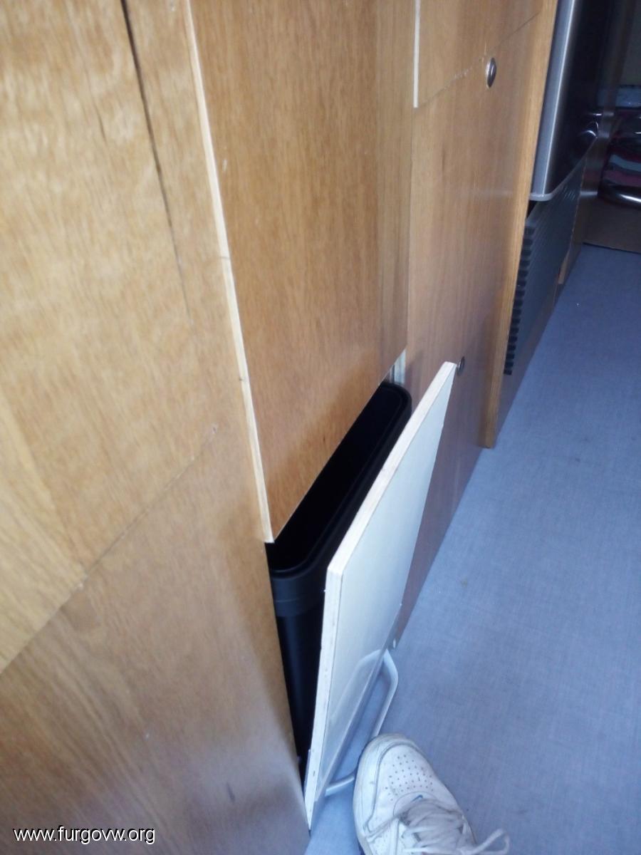

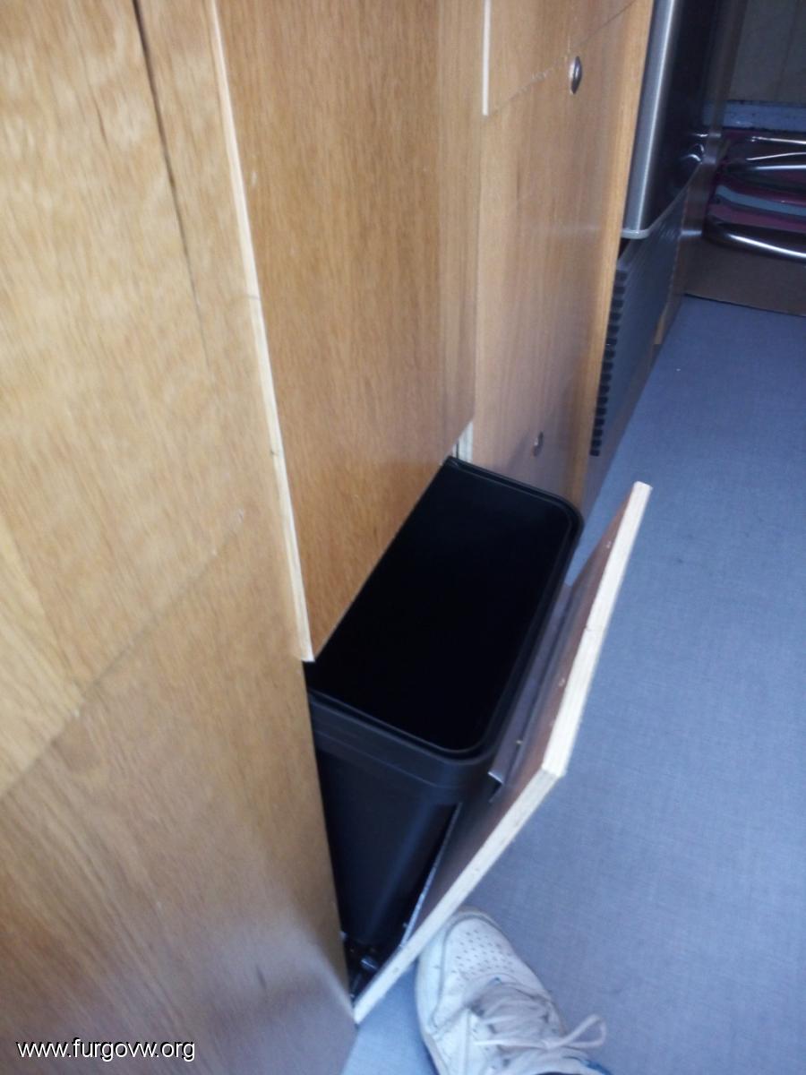

detalles del cubo de basura a pedal muy practico

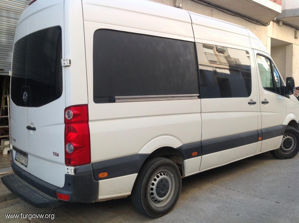

Cunto hace de largo la furgo?? Que seria como una L3 o L4
Y altura interior como vas??
Enviat des del meu POCOPHONE F1 usant Tapatalk
tonimonje
hola largo total 6 mts. altura interior 1,77 no apta para largos  ;)
tonimonje
Carnice.JM
Por lo que dices y en medidas estandard seria una L3 de largo.
Todo y k me sorprende el hecho de tener 4 m de caja igual k una L4
Lo que si k los 1,77 es justo. Almenos para mi con 1,83 de alto.
Pensava que las vario eran mas largas, sobretodo los modelos grandes y pesados.
