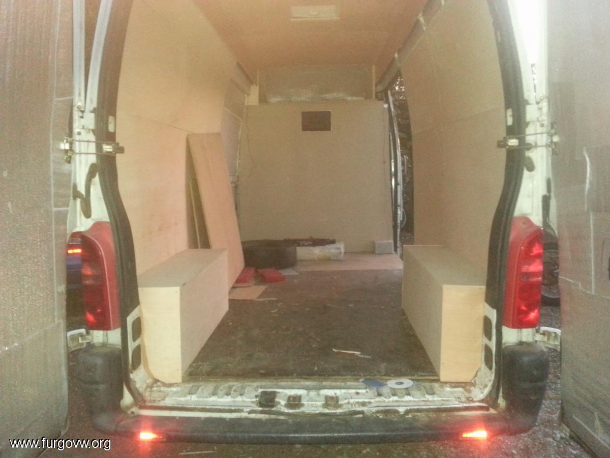

Aprovechando cada hueco
Sobretodo orden i limpieza

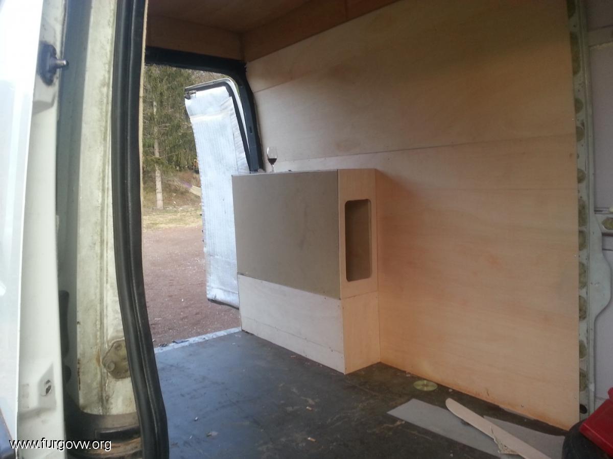

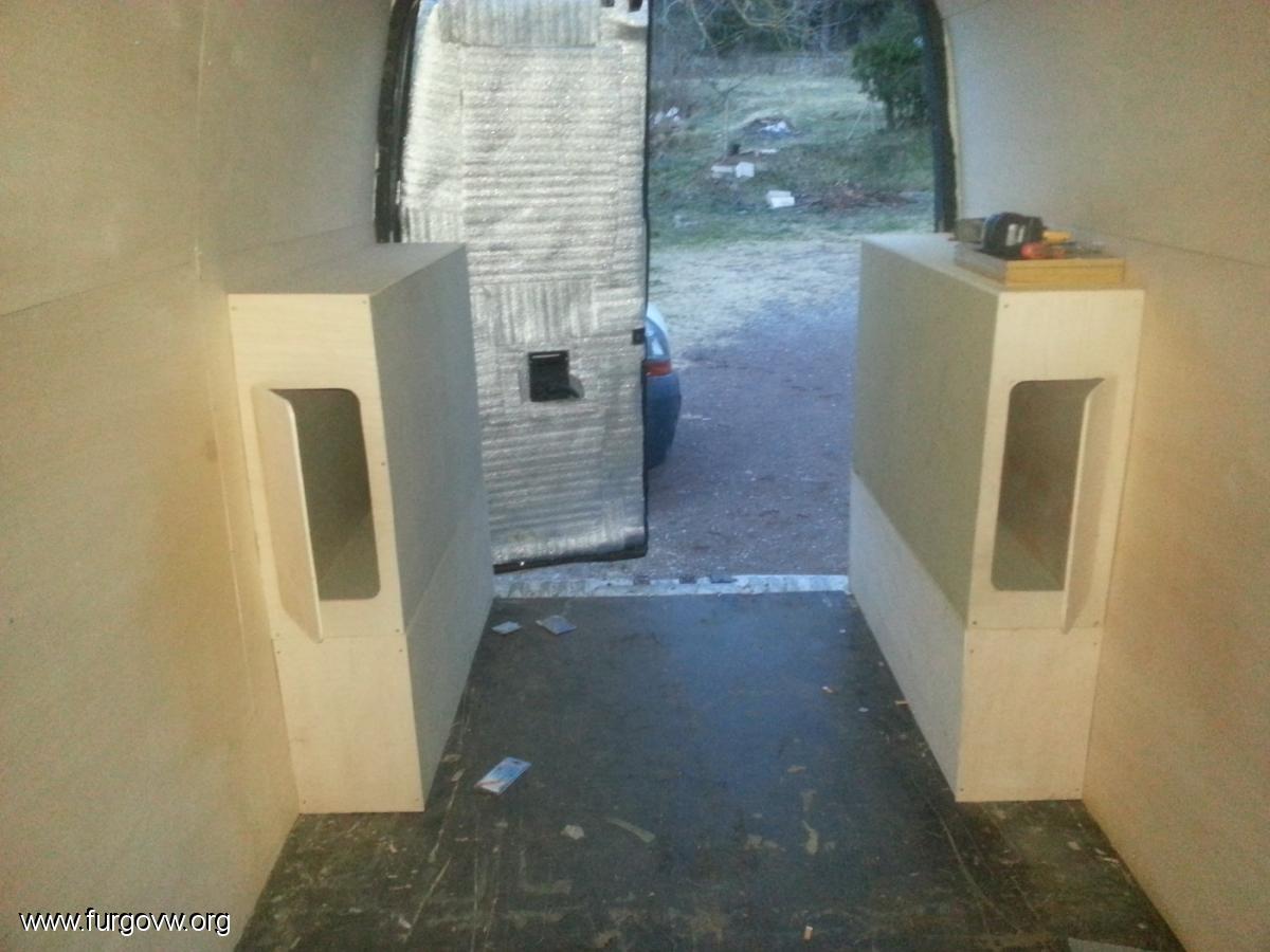

Huecos a medida de las cajas
plegable por si cargamos algo mas grade

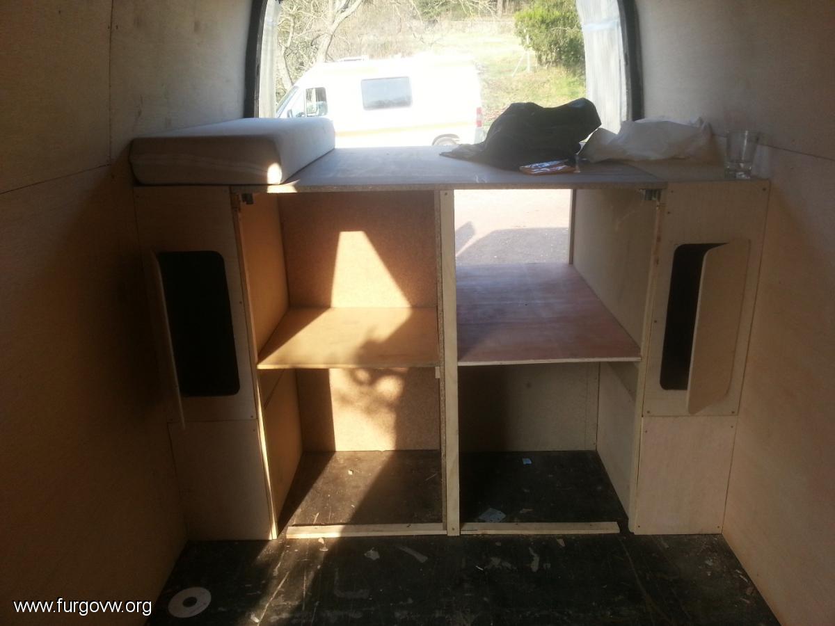

Todo en su sitio
Bolsillitos ikea
reecilla extras
Hueco de la nevera , pero ahora no esta
desde dentro

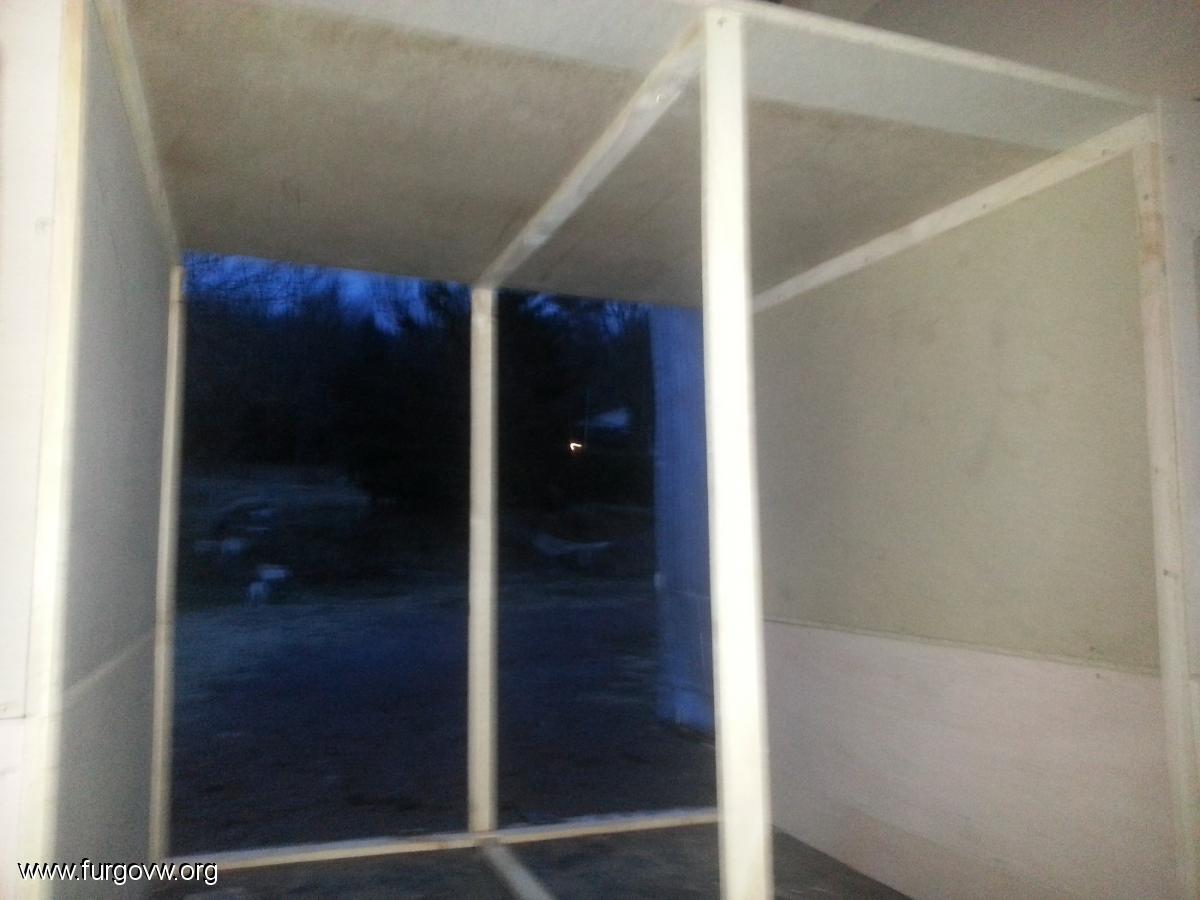

Cama medidas utiles de 132x 165x 10cm colchon
Estructura cama ligera
Tablero plegable cama
Vista inferior
Vista superior
Detalle estructura guardaa bajo el asiento trasero
Soporte de cortina que sujeta los travesanyos... oye aguanta como un campeon mas de lo que pensava

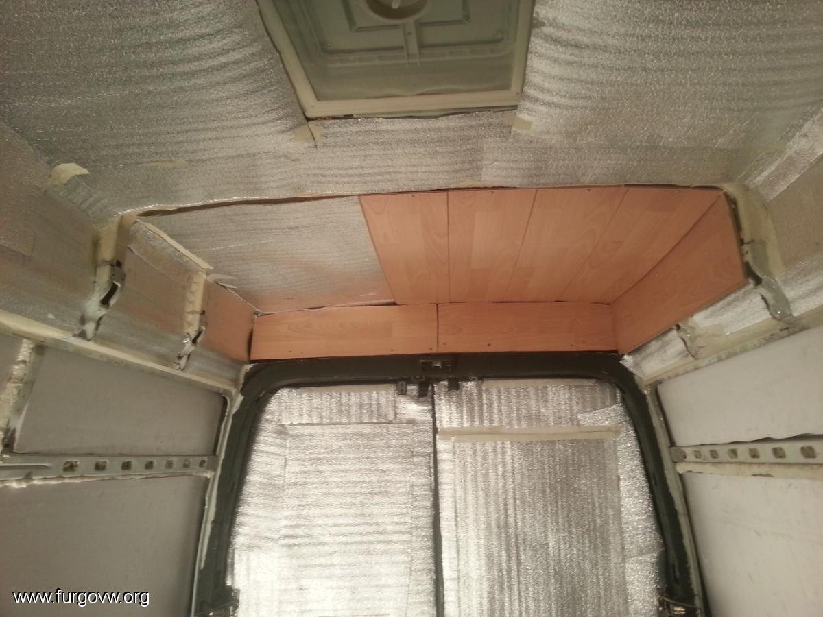

Las sabans y mantas a mano en el techo
Como no para guardar la intimidad nos dimos un gustazo
