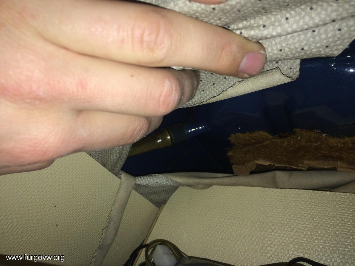

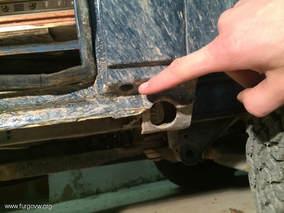

Bueno pues allá voy. yo he llegado a unas conclusiones, y es que la junta del techo no esta hecha para hacer la estanqueidad. Es normal que se cuele agua, que si todo va bien, se queda recojida en el sub-techo, (lo que se ve cuando se abre el techo), y luego se evacúa por aqui:
es un agujero que va justo detras del paso de rueda delantero
y por aquí
no se ve muy bien el tubito, pero evacua el agua por detrás del subtecho y lo envía a la zona de las entrada traseras de aire.
Fijaros bien en que no estén taponados, parece ser que es un problema común. Y si no lo están, si tiráis agua en el subtecho veréis que evacua por esos agujeritos. Yo en mi caso tenía el subtecho agujereado por culpa del armario colgante, justo encima de la cabeza cuando duermes, y cuando nos llovía teníamos ahí 4 goteras, y además tenía uno de los agujeros del paso de rueda tapado con masilla!!! .malabares .malabares  y ya lo recuperé y se reparó como se debe.
