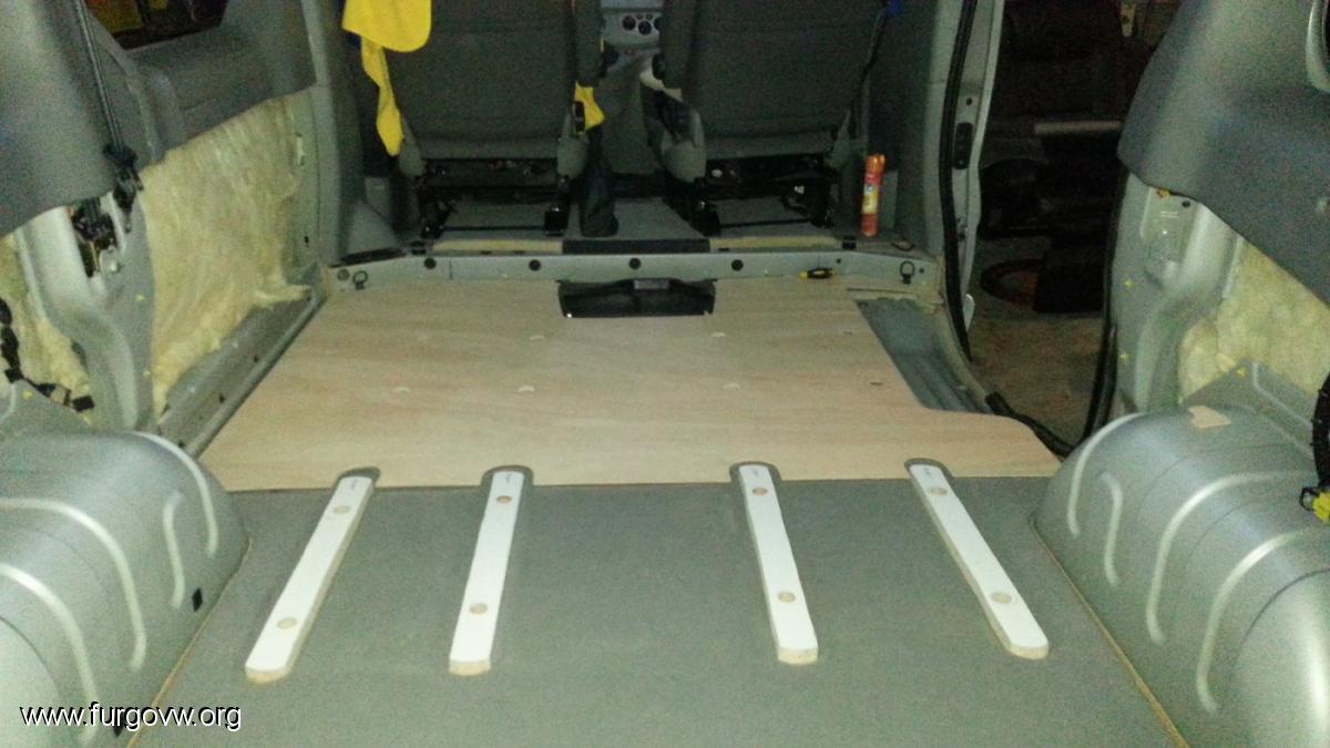

Hoy he estado mirando materiales para hacer los muebles, y no lo acabo de tener claro... ¿contrachapdao de chopo o de pino? el primero es más ligero pero el segundo es más rigido....
¿con que lo has hecho tu? ¿sabes lo que es exactamente el okume?
Y una preguntica más... ¿lo has pintado o es laminado? te ha quedado super bién!
Un saludo y gracias

hola
no se si homologare, depende de cuanto vale.
he usado contrachapado de 15mm de chopo, sí es mas blando pero lo he pintado con tres manos, una imprimacion con cualquier pintura acrilica y luego me gusto una pintura para metal gris plata martele (es un acabado como con aguas, no queda liso)
el okume es una madera tropical rosacea, pero habitualmente se le llama okume a las planchas de madera de 2 o 3 mm.
