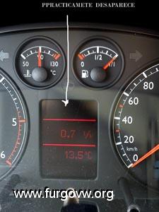

Por cierto el otro problema que tenía en el cuadro, el display  central del cuadro a medida que andaba Km se iba difuminando hasta que no se veía, lo tengo en un especialista y creo que mañana me dirá algo, crucemos los dedos.

Os contaré que hoy me han cambiado el display  y verificado, con la consabida limpieza de todo el cuadro; parece recien colocado en fabrica. una pasada.
