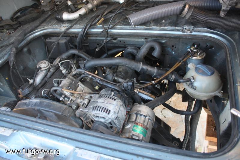

he limpiado la zona, a fin de  poder detectar por donde sale el aceite.   pongo una foto para que veais,...
la verdad es que no se distingue bien,  después de estar mirando con una luz por todos lados, pero sin tener seguridad de ello, parece que sale de algún punto entre el motor de arranque y el volante motor, donde señalo con un "2" en la foto de abajo.
Otra posibilidad es que pueda estar saliendo por el punto de la junta del carter que está en esa zona, donde señalo con un "1" y flecha roja.
no sé que hacer, si sacar el cárter y cambiarle la junta y ver que pasa primero,...
Xavi-Ps10
A veces es difícil... si no lo ves claro limpialo de nuevo y espolvorea toda la zona con harina, que quede todo blanquecino y arranca y dejalo un rato, veras por donde moja el aceite
NICHY
En cualquiera de los dos casos ya sea del reten o de la estanqueidad del carter saldria por la zona del volante motor ya que estan muy proximos apenas un par de centimetros....
El codigo de motor es c1j? o ya es e7j,e6j o e7f?
Lo mas facil es que saques el carter y lo limpies bien bien por donde la junta le quites los restos de pasta y demas y lo vuelvas a sellar bien dejandolo secar minimo 8 horas y ver si sigue perdiendo....es lo mas barato y con menos follon....luego ya te tocaria sacar el cambio el embrague y el volante motor para hacer el reten del cigueñal.... :roll:
mojopiconT3
Cita de: NICHY en Abril 09, 2013, 18:46:19 pm
ok, gracias Nichy. El codigo del motor es el E7J.
NICHY
mojopiconT3
a ver, os cuento:
parece que se ha solucionado!
resulta que había mucho aceite dentro del motor.  esto se debe, a que cuando cambiamos el aceite, no sabíamos qué cantidad llevaba el motor y siguiendo un manual de renault le echamos 3,5 litros creo recordar, que nos indicaba para un EJ7.  luego, la varilla de medicion del aceite no era la propia del motor y la lectura no era la correcta.  lo cierto es que había un exceso de un litro de aceite más o menos, que lo hemos sacado con un tubito y una jeringuilla dejándolo por debajo del máximo.
lo cierto es que a partir de ahí, ya no gotea!!!  o sea, era eso, en principio!  de todas formas vamos a mirar estos días la furgo a ver qué pasa!
gracias a todos, os cuento si hay novedades   .bien
