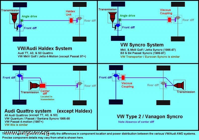

He encontrado un esquema de tracciones donde se ven las diferencias entre los sistemas Haldex (T5), Syncro (T4), Syncro (T3) y Quattro
Lo que no sale son los posibles bloqueos de diferencial que pueda tener cada sistema

Los bloqueos son independientes al sistema de traccion.

Uuummmmmm :o, interesante, de que pagina lo sacaste?
