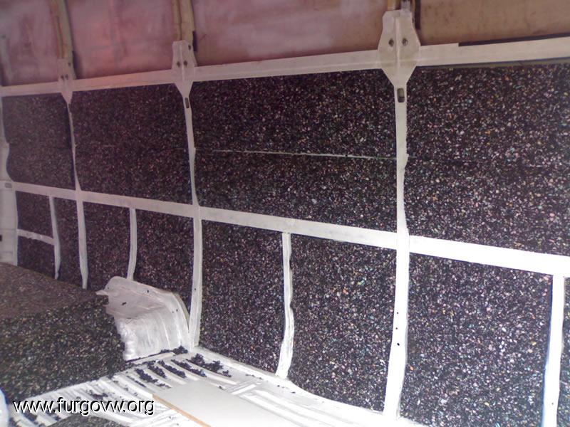

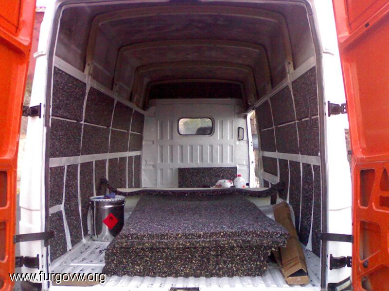

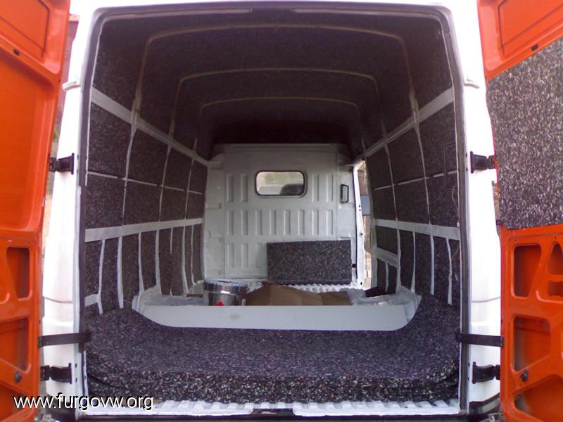

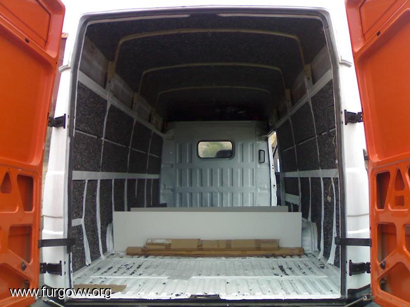

Para el interior me he decantado por este aislante térmico y acústico.
Viene en planchas de 2 x 1 metro y de grosor he escogido el de 4cm. Se corta muy bien con un cutter y pegado con un cola especial para estos aislantes...
oscarcebeorro
muy buena eleccion, yo si me tengo que aislar una furgo sería ese. se encuentra facil en el leroy

La verdad es que yo lo he tenido en las manos y me parece buena opción, ademas en Canarias problemas de frio no tendras.

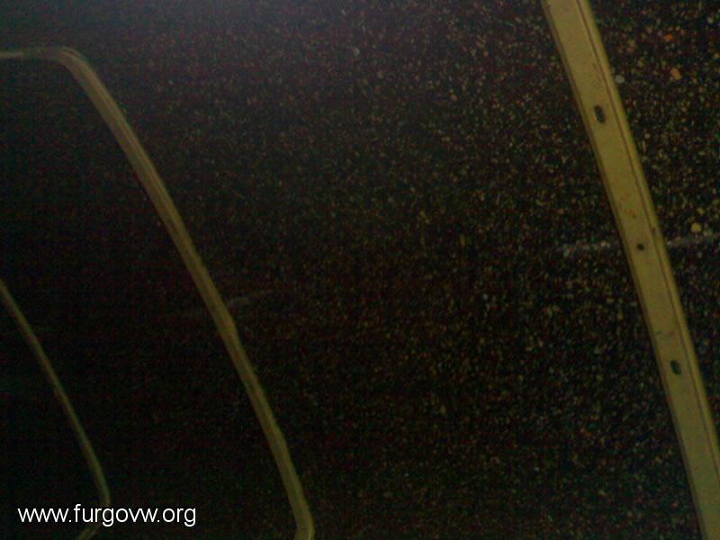

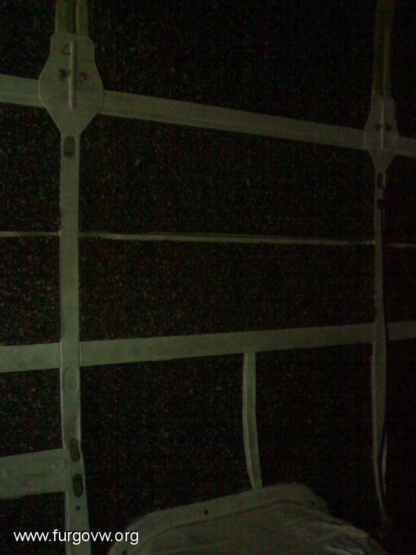

Había dejado pendiente un par de fotos más del aislamiento, en esta ocasión, en techo y un lateral. Queda oscuro pero cálido, jejeje. Intentaré conseguir un par de techos solares para dar luz y ventilación al interior porque no me gustan las claraboyas, aunque sean de perfil bajo.
