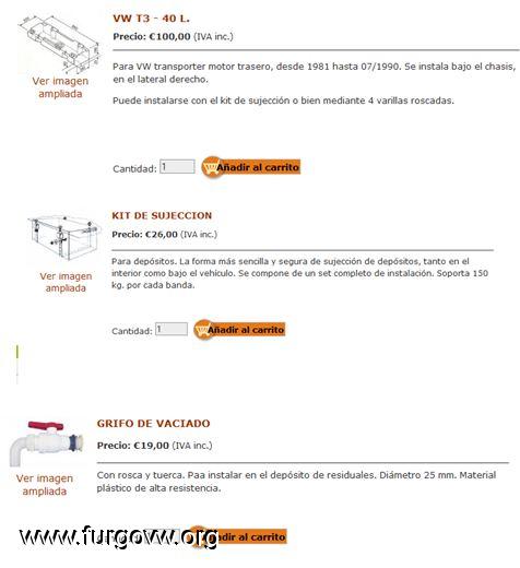

bueno pues dispuesto a instalar el deposito de aguas grises.... de momento tengo esto mirado
Que mas necesito???
lleva ya para conectar el tubo de aguas grises o se tiene que hacer agujero y poner algun racord para que entre dentro el deposito??
algun ajugero para que entre aire??
la llave de vacio llevan ya el sitio para ponerla o tambien hay que ajugerear??
graciasss

el deposito de agus grises no necesita kit de sujecion ya que va con tornillos pasantes por el suelo de la furgo, ese kit es para el otro deposito.
Te falta un racor para la entrada de aguas.
Por cierto deberias ponerle un rebosadero x si las moscas y por otro lado no se si tienes centralita pero si no la tienes te puedo decir un brico para hacerte un medidor por menos de 5€ con un led, un interruptor, dos tornillos y poco mas

interesante saber que no necesito el kit.....26 euros menos
los tornillos como dices que se ponen??? tengo que ajugerear el suelo de la furgo??

Si te fijas bien en el deposito tiene cuatro patillas donde se ponen los tornillos y si hay que atravesar el suelo de la furgo.
No se si habra algun brico distinto pero eso esta hecho para perforar el suelo de la furgo pienso yo.
Te lo digo porque acabo de instalar los dos depositos en los bajos.

ostia esto de tener que taladrar el suelo de la furgo ya se vuelve mas aparatoso
pensava que con las cintas de sujecion esas era mas facil...

hombre seguro que hay otra manera de instalarlo, pero la suya original es esa!! animo!
desde luego si no tienes nada en el suelo es muy facil de poner, otra cosa es que tengas el mueble cocina, la calefa etc y mas complicado, yo desde luego estoy mas tranquilo con el deposito de aguas sucias que va taladrado que con el de limpias que va con las cinchas!
