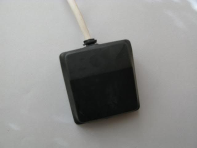

Viano, por qué no le acoplas un pulsador de pie hermético como el que hice yo? va fantástico:
Aquí lo puedes encontrar: http://www.furgovw.org/index.php?topic=182404.0;topicseen#lastPost
