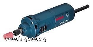

Para rebajar el soporte del depósito puedes usar una amoladora recta con muela cilíndrica.
Así no tocarías la pared del depósito. Aún en el caso de que la rozaras, no te preocupes de fugas porque la pared de polipropileno es muy gruesa (5 mm). Para atravesarla tendrías que darle bastantes veces. Y también puedes intercalar una chapita de seguridad mientras operas.

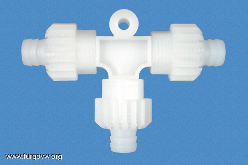

Alguien ha utilizado este tipo de racords para la instalacion del agua caliente??
En principio parecen mas comodos de usar y permiten una instalacion mas limpia. Què opinais?

Cita de: jordigallegor en Mayo 29, 2008, 12:04:35 pm
Yo no los he usado, pero te propongo que hagas unas pruebas de presión con la manguera que tengas en casa. Por la base de la T empalma tu manguera normal. Y por los dos lados haces lo mismo con dos trozos viejos de manguera de unos 40 cm cuyas puntas doblas sobre sí y las atas fuertemente con alambre. Como estrangulándolas.
Luego das presión a tope a la manguera y si se sale algo de agua antes por los cierres caseros de los dos trozos viejos que por las juntas de este racor, dalo por bueno.
A veces, este tipo de racores no tiene la mejor estanqueidad a la presión.
jordigallegor
CitarYo no los he usado, pero te propongo que hagas unas pruebas de presión con la manguera que tengas en casa. Por la base de la T empalma tu manguera normal. Y por los dos lados haces lo mismo con dos trozos viejos de manguera de unos 40 cm cuyas puntas doblas sobre sí y las atas fuertemente con alambre. Como estrangulándolas.
Gracias Viano. Haré la prueba y informo en el foro de los resultados por si puede servir de ayuda a otras personas
