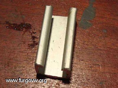

El otro sistema es el de rail de aluminio, 11 euros dos metros en LM, lo he puesto en el techo, he usado tuercas cuadradas de m6 con cancamos de m6 cerrados, la verdad es que no he encontrados tuercas desde la misma metrica algo más anchas que vendrian mejor pero bueno de momento no se me ha caido ninguna; bueno al final estoy cambiando las tuercas, compre una pletina, 2cms de ancho, y le estoy haciendo la rosca con un macho de para m6, las última fotos se ve el ejemplo con una pletina.

Disculpame dije LM pero recordando los compre en Bricomart, pero estoy seguro que también lo he visto en LM, incluso más baratos, los hay de dos colores blanco y aluminio, 11 euros más o menos, esta en la sección de estanterias, cartelas, estanterias de cremalleras estas que tu puedes regular la altura.
Lo complicado aqui es casar los agujeros que trae la furgo con los que trae la guia, pero midiendo y perforando no hay ningun problema. Me alegro que haya gustado porque los hice hace ya algun tiempo.
cuscus
En el segundo sistema de anclaje estoy cambiando las tuercas por pletinas roscadas, hay se ven en las primeras fotos, estas guias o perfiles de aluminio se encuentran en bricomarkt y LM, en la sección de estanterias de cremalleras,  de color alumunio, blancas y negras, de varias medidas 1,1.5 y 2 metros , pongo una foto de una de 1 metro.
