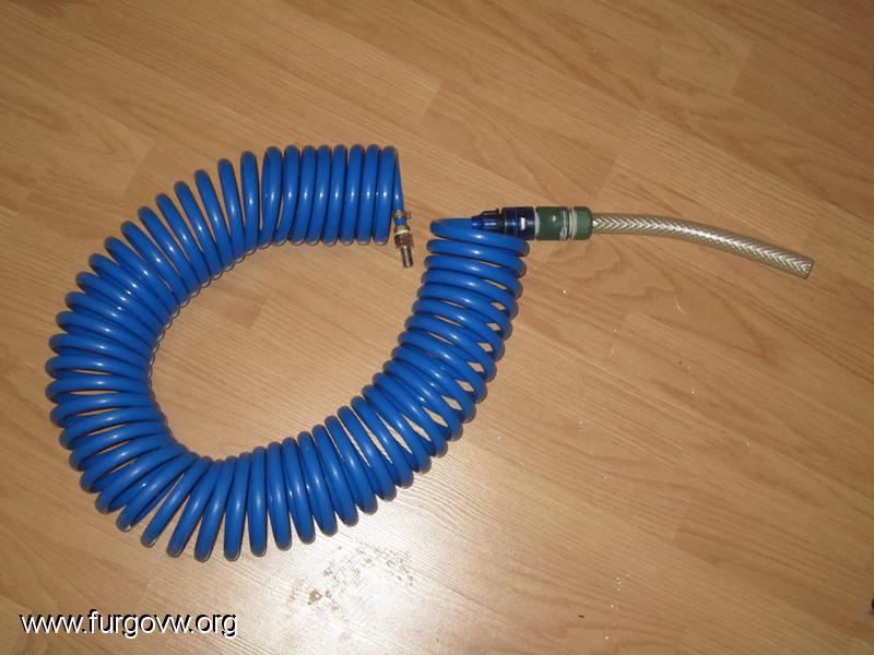

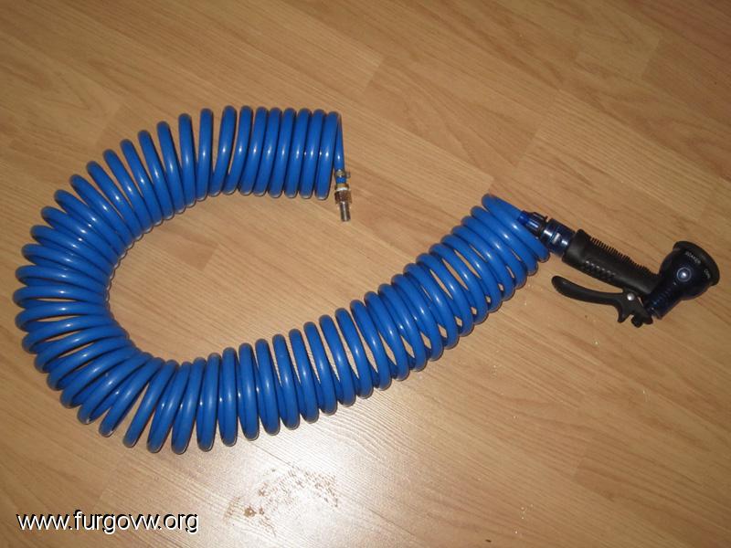

Te he exo unas fotos de la manguera que utilizaba (ahora compraré otra manguera que ocupe menos).
Es un kit que compré en el Brico Depot que venía con pistola. Lo que hice fue quitar en uno de sus extremos el enchufe rápido macho de jardinería y poner el que utiliza de aire:
Para llenar solamente hay que soltar la pistola y adaptar las diferentes roscas que venían en el Kit: 3/4", 1/2".....
El tema es que si llegas a un sitio dónde el grifo no lleva rosca y no puedes enchufar la manguera (como para en las gasolineras), por eso llevaba el trozo de manguera, para poder meter el grifo y poder llenar:
