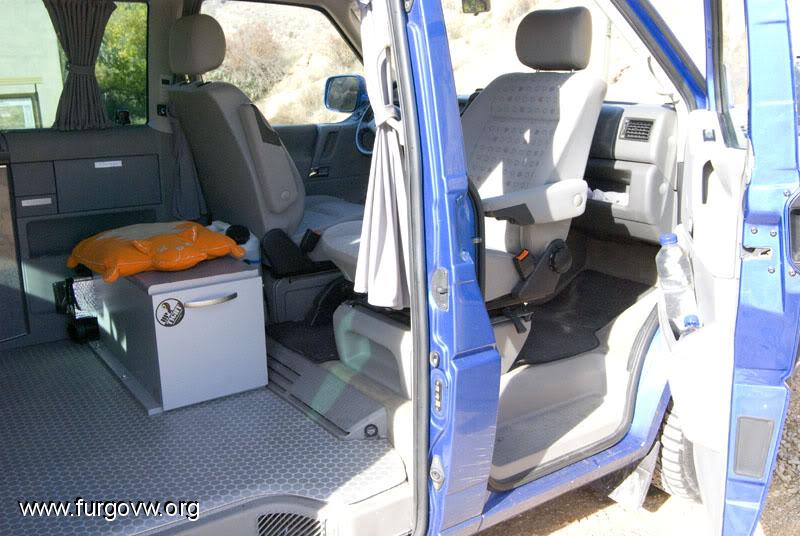

Esta a punto de llegarme por la compra conjunta la ducha portatil de 12 V. Quyisiera preguntaros como tenéis montado vosotros vuestros sistema de agua....yo tengo una T4 multivan y he visto por el foro que muchos montais depositos externos. yo estaba pensando sacar la nevera el asiento extra y colocar un deposito justo alli como veis vosotros esta idea.

Supongo que el deposito que hablas lo tienes colocado en la parte de atras no?? yo estoy pensando en dos opciones :
1- Ya que no utilizo la nevera o la utilizo mas bien poco, quitar la nevera y en su defecto poner un deposito alli (debajo de la silla) Viendo las Medidas de la nevera 42 ancho x 50 fondo x 24 alto, estaba mirando un deposinto que se pudiese meter alli, por los pelos podria funcionar este : http://www.lulukabaraka.com/fitxaArticle.aspx?idarticle=DA55 , son 55 litros pero creo que no me da el alto ya que el deposito tendria 30 y la nevera tendria 24
2- Colocarlo justo detras de la silla del conductor y esta silla (la de la nevera) en este caso poondria una garrafa, aunque esteticamente no quedaria muy bien.
La verdad es que no queria poner un deposito en el maletero (Ya que me hice un cajón que quedo muy chulo) ; y no pense en ponerlo alli. Y ponerlo sobre pues queria poner un colchón y creo que no iria bien.
Vosotros que opinais tenéis algún sitio donde pueda encontrar un deposito parecido con esas medidas que pueda poner alli debajo de la silla como dije quitando la nevera???
