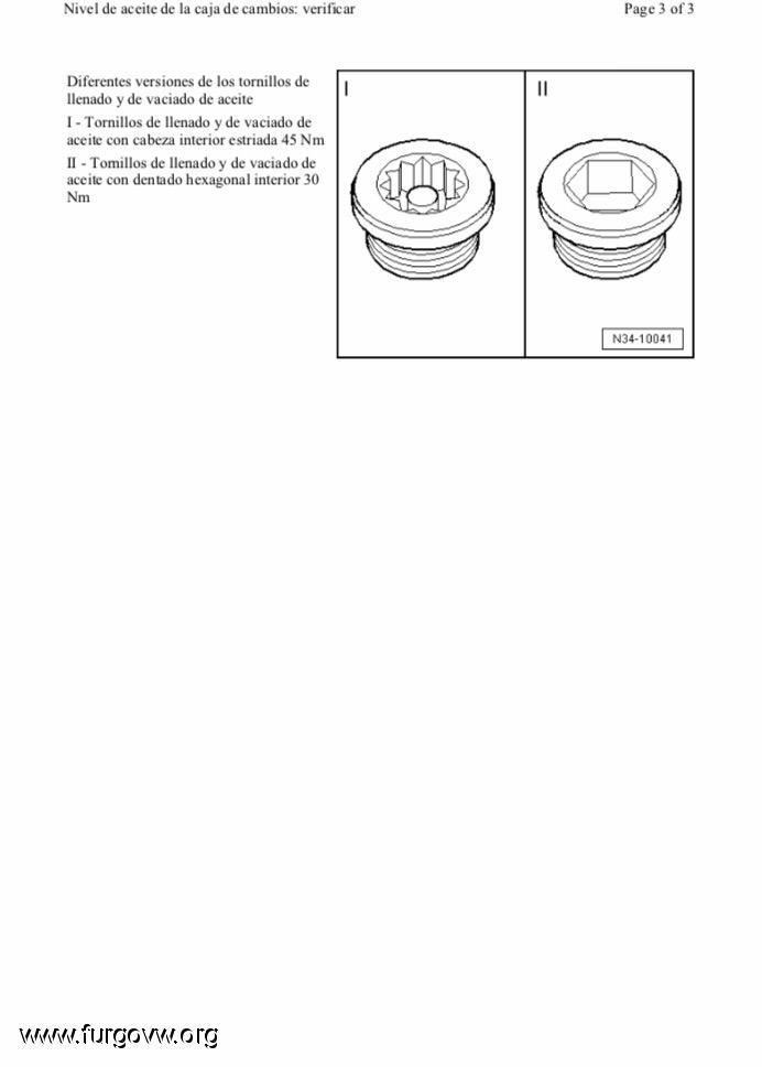

Sí pero montan dos posibles tornillos, uno es ese inviolable y el otro uno hexagonal normal
Este utimo qué llave hace falta?
albertillo_madrid
Normalmente vw para los exagonaled utiliza 17.. las t4 almenos van todas con allen 17
Paul Freeman
Diciembre 19, 2016, 19:24:32 pm #17 Ultima modificación: Diciembre 19, 2016, 22:19:54 pm por Paul Freeman
Bueno pues me respondo yo mismo, ya que este fin de semana he cambiado el aceite de la caja
Monta dos posibles tornillos, uno inviolable y el otro uno hexagonal del 10 que es el que monta la mia y no me acordaba de la ultima vez
Aquí teneis el pdf del cambio de aceite sacado del manual de taller
