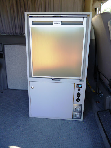

Uro-Camper, gracias por la idea de la fijación de las patas, no la había tenido en cuenta, hay que fijarla sí o sí, en los giros de las rotondas seguro que se sale del hueco donde este instala.
juanyoli
yo no la tengo fijada con tornillos y "NO" se sale en las rotondas, le hice el mueble a medida y la meti dentro y listo, de ahi no la saca ni el tato a no ser que le metas la mano y tires.
Uro-Camper
Asi encajada como lo puso Juanyoli está bien. Es casi imposible que se mueva a no ser que hagas 4x4. Juanyoli y esa nevera no lleva ventilación lateral???  Que valores te da la pantalla grande digital???
Alea iacta est
juanyoli
lleva toda la parte trasera del mueble descubierta y por ahi transpira, la nevera va estupenda y no hace ruido con el mueble, y como bien dices a no ser que hagas 4x4 no se mueve nada de nada ni cogiendo curvas fuertes.
La pantalla digital es un voltimetro que me indica la carga de las baterias, concretamente es el NASA BM1, saludos
intoxikado
el carpintero me ha dicho que haciendo el mueble ha medida ve muy dificil que se salga. yo en un principio no le voy a poner nada.
también he dejado toda la parte de atras libre.
Perarnau
En mi antigua Multivan, no anclé con nada mi CR65 y el poco tiempo que tuve esta nevera, nunca ningún problema.  Solo iba con unas pequeñas falcas delante, mas que nada para estetica mas que por fijación
SPliTeR
Yo actualmente la llevo suelta y aunque es cierto que cuesta que se mueva, en una ocasión acabo casi en la corredera... Creo que le voy a quitar las patas y sujetar ahí con tornillos. Por otro lado, es un accesorio caro. Si tienes la mala suerte de que te dan un ladrillazo al cristal, creo que lo mejor es que no se la puedan llevar en 10 segundos, y si la llevas suelta no se necesita más...
